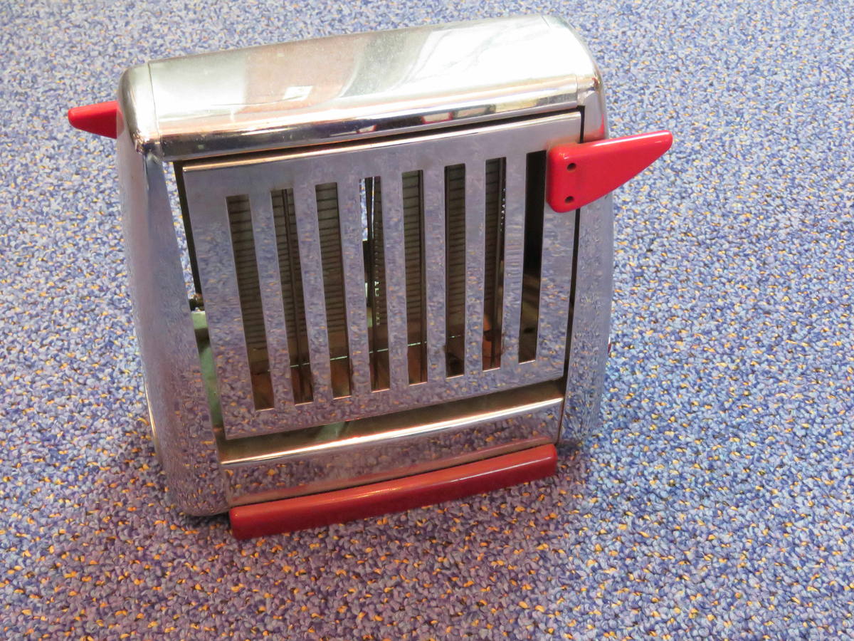

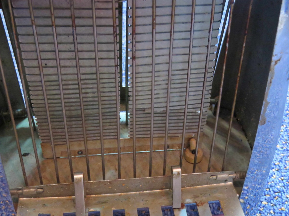

Habe noch einen von diesen witzigen Wende-Toastern von AEG. Man setzte das Teil in Betrieb und wendete dann rein manuell die Toastscheibe durch beherztes Aufklappen der Klappe... Soweit so gut. Anbei Bilder von dem Toaster. Ich hätte ihn schon bei ebay rein oder so ähnlich, aber das Problem ist, dass die Platte auf der der Heizdraht aufgewickelt geführt wird, angebrochen ist. Hier im Forum wird man wissen, dass so etwas nicht so richtig betriebssicher ist und wie man damit umgeht. Wer solche Toaster sammelt, kann ihn gegen aufgerundetes Porto haben.

J. A. schrieb: > dass die Platte auf der > der Heizdraht aufgewickelt geführt wird, angebrochen ist Draht vorsichtig abwickeln (Knicke nicht glattbiegen), http://www.ebay.de/itm/Universal-Glimmerscheibe-0-4x150x150mm-fur-Mikrowellen-Austritt-zuschneidbar-/251595988460 passend zuschneiden, Draht wieder drumwickeln.
Michael B. schrieb: > J. A. schrieb: >> dass die Platte auf der >> der Heizdraht aufgewickelt geführt wird, angebrochen ist > > Draht vorsichtig abwickeln (Knicke nicht glattbiegen), > > Ebay-Artikel Nr. 251595988460 > > passend zuschneiden, Draht wieder drumwickeln. Das ist aber ein lieber Tipp! In der Tat könnte man da einiges machen. Aber ich versuche, auch ein wenig Platz und mehr Ordnung zu schaffen. Ich ersticke ohnehin schon in vielen halb-angefangenen, halb-fertigen Projekten.
