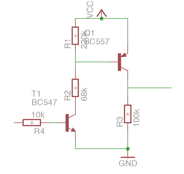

Vielen Dank für die zahlreichen Antworten. Ich habe einmal die Schaltung gezeichnet, passt das so? Kann ich die Heizungen in Serie hängen? Weil wie machen ich das sonst am besten, denn ich brauche eine Heizspannung < 1,25V Ferner habe ich mir überlegt statt dem Transistorarray die einzelnen Stufen aus je 2 Transistoren aufzubauen, dann müsste ich nicht extra bestellen - denke aber, dass der Routing aufwand sehr groß werden dürfte. Mit freundlichen Grüßen, avvf Edit: ist der TD62783APG gleich dem ULN2981? Da ich diese bei meinem Versandhändler nicht bekomme. Und welche MOSFETS könnte ich denn am besten statt den 530/9530 nehmen? Da diese ja 'leicht' überdimensioniert wären

Wolfgang M. schrieb: > Ich habe einmal die Schaltung gezeichnet, passt das so? Eher nicht. Der 100K Pulldown (R3) geht nicht gegen GND sondern gegen -30V. Oder wieviel Spannung dein VFD braucht. Die wirksame Anoden- spannung sind Vcc-(-30V) wenn wir bei obigen -30V bleiben. > Kann ich die Heizungen in Serie hängen? Du willst also anscheinend mehrere VFD Digits einzeln ansteuern? Dann die Heizungen parallel. > Weil wie machen ich das sonst am > besten, denn ich brauche eine Heizspannung < 1,25V Entweder hast du eine hinreichend kleine Spannung (Netztrafo oder Spannungswandler) oder du schaltest Widerstände in Reihe mit der Heizung. Ersteres ist natürlich energiesparender. > Ferner habe ich mir überlegt statt dem Transistorarray die einzelnen > Stufen aus je 2 Transistoren aufzubauen, dann müsste ich nicht extra > bestellen - denke aber, dass der Routing aufwand sehr groß werden > dürfte. Du brauchst nur einen pnp-Transistor bzw. pnp-Digitaltransistor pro Anode bzw. Grid. Angesteuert mit Logikpegel L-aktiv. Die Ausgänge der Treiber schalten dann zwischen Vcc (aktiv) und -30V (Pulldown). Die Heizung muß auf einer Spannung von ca. -25V liegen (gleichspan- nungsmäßig). Traditionell mit einer Trafowicklung für die Heizspannung, deren Mittelanzapfung über eine 4.7V Z-Diode mit der negativen Vorspannung verbunden ist. Dann schalten Gitter und Anoden zwischen ~ -5V und ~ +30V bezüglich der Heizung. Nochmal: entscheidend ist die (mittlere) Spannung zwischen der Kathode (Heizdraht) und den Anoden bzw. Gittern. Zum Einschalten wird eine Spannung von ca. 30V benötigt (zwischen 15..40V) und zum sicheren Ausschalten eine leicht negative Spannung von -2..-5V. Wenn du mit Gleichspannung heizen willst, dann halt -30V Vorspannung, Heizung zwischen -25V und -30V mit hinreichend großem Vorwiderstand auf der -30V Seite. Dann hat die Kathode zwischen -25V und -24.1V (bei angenommenen 0.9V Heizspannung). Bei diesen angenommenen Spannungsverhältnissen wird Heizung mit Gleichspannung funktionieren. Kritisch wir es erst, wenn die effektive Spannaung zwischen Heizdraht und Anoden über die Länge des Heizdrahts um mehr als ca. 10% variiert.
Danke Axel für deine Antwort. Nur leider verstehe ich noch immer nicht warum ich die Heizung dann nicht auf GND legen kann und die Elemente mit +35V Ansteuern kann. (siehe Bild) Der Potentialunterschied ist ja immer der selbe, oder? Mit freundlichen Grüßen!

Wolfgang M. schrieb: > Danke Axel für deine Antwort. > Nur leider verstehe ich noch immer nicht warum ich die Heizung dann > nicht auf GND legen kann und die Elemente mit +35V Ansteuern kann. Können kannst du das. Aber der Aufwand wird dadurch eher höher. Die meisten Anschlüsse an einem VFD sind nun mal Anoden bzw, Gitter. Und dann macht es schon einen Unterschied ob man zum Ansteuern einen simplen pnp-Transistor braucht oder einen H-Side Treiber der auf +35V schaltet. Sobald der Krempel integriert ist, spielt es natürlich keine Geige mehr. Dummerweise sind integrierte VFD-Treiber eher schlecht erhältlich. Und apropos "Heizung auf GND" - kann gehen, ist aber grenzwertig. Alle industriellen Schaltungen lassen die Heizung ein Stück über der negativen Spannung floaten um so zwischen deutlich positiver Spannnung (ein) und leicht negativer Spannung (aus) umschalten zu können. Machen die sicher nicht aus Jux und Dollerei.

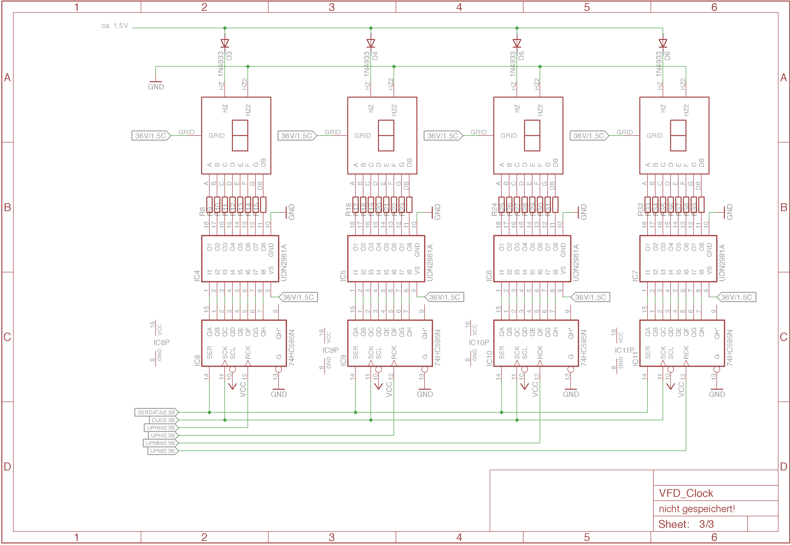

Vielen Dank für eure Hilfe. Bin fertig - siehe Bild :) Mit freundlichen Grüßen!
Fein! Nun bitte noch einen Blick auf die IC Seite....

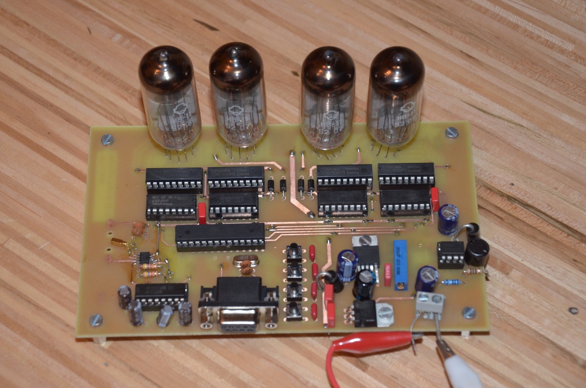

Danke! gerne doch, habe es jetzt mit 4 Stück HC595 und 4 UDN2981 gebaut. Außerdem habe ich, wie mir von Volker vorgeschlagen hat, 4 Dioden benutzt um die Heizung um 0,7V von GND anzuheben. Stromaufnahme bei 12V: 240mA Die RS232 habe ich nur drauf gebaut um mir beim debuggen selbst zu helfen, indem ich dann Variablen ausgeben kann ;) Mit freundlichen Grüßen!

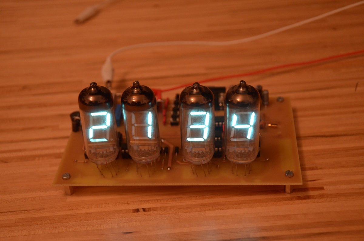

Vielen Dank für den Input, verwende ich vielleicht bei Version 2, die soll dann auch die Sekunden anzeigen. Hier habe ich nur einen Sekunden-Indikator gemacht indem die Dezimalpunkte jeweils eine Sekunde leuchten und dann eine wieder nicht. Danke! Musste mich beeilen, habe schließlich nur mehr eine Woche Schulferien und noch etwas vor.
