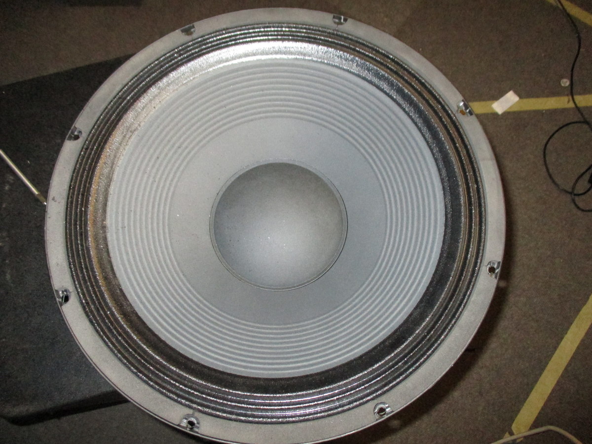

Hi, ich bin zur Zeit dabei den Subwoofer unserer Band zu reparieren und komme nun nicht mehr weiter. Wäre toll, wenn ihr mir weiterhelfen könnt. Da es ein aktiver Subwoofer ist, hatte ich zuerst die Endstufe in Verdacht. Diese ist es meiner Ansicht nach nun doch nicht, da der Subwoofer auch nicht funktioniert, wenn ich ihn mit meiner anderen Stereo-Anlage Betreibe. Aber erst mal zum Fehlerbild: Wenn ein Signal am Lautsprecher anlege, knistert dieser extrem laut. Sogar lauter als das Signal selbst. Das Knistern kann man mit einem "Wühlen in einer Schublade" beschreiben....oder wie wenn man keinen Sender im Radio empfängt. Also eine Art Rauschen. Ich habe ein paar Fotos und eine Aufnahme gemacht, damit ihr euch ein Bild vom Lautsprecher machen könnt. Irgendwie lässt mich nun das Gefühl nicht los, dass die Schwingspule kaputt ist. diese ist allerdings in der Membran und ich müsste dazu die Membran öffnen und wieder schließen. Habe das allerdings noch nie gemacht und möchte dies deshalb nur im Notfall tun. Was denkt ihr? Kann es die Spule sein oder liegt es doch an was anderem? Die Membran an sich sieht ja noch ganz gut aus... Vielen Dank für eure Hilfe und Gruß Andy

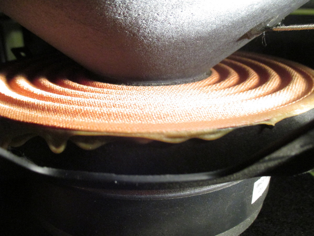

Letztes Bild, die "Spinne" (das hellbraune, gewellte Teil), ist die lose oder sieht das nur so aus? Das sieht so nach Leimresten aus, die da herab hängen... Diese Spinne zentriert die Schwingspule im Luftspalt des Magnetfeldes, darf nicht lose sein. Lautsprecher-Reparaturwerkstätten gibt es, lohnt sich aber eher bei teuren LS. (Den Soundclip könnte ich mir nicht anhören, Rechner zickt.)

Also wer hier eine Schaumstoffsicke sieht... Das ist ein hart aufgehängter Bass der auch weniger Hub macht wie die LS mit Schaumstoff. Da ist nix mit Sickentausch gegen Schaumstoff. Zum Test ob da was Kratzt vielleicht mal mit dem Labornetzgerät drangehen und den Strom rauf und runterdrehen damit die Spule ausgelenkt wird. Dann lässt sich auch eventuelles "Schiefdrücken" ausschließen.

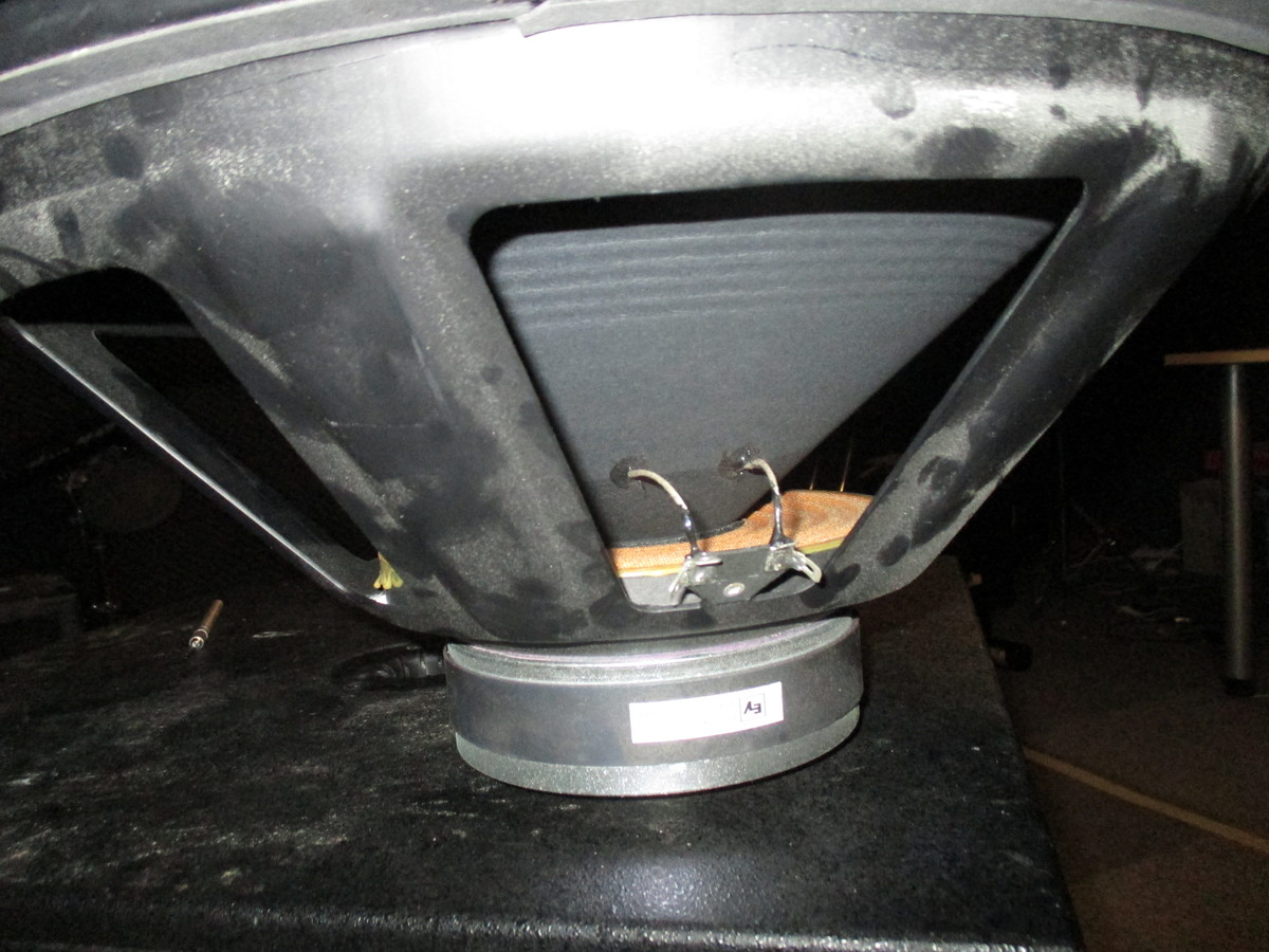

Hi, ich hab heute mal die Membran von Hand hin und her bewegt. Es entstehen dabei relativ laute Kratzgeräusche. Ich bin mir aber nicht sicher ob das bei einem Lautsprecher normal ist oder ob sich die Spule gelöst hat. Ich hab euch wieder einmal ein Video angehängt, in dem ihr das Kratzen hören könnt. nochmals danke für eure großartige Unterstützung und Tipps!
mir ist aufgefallen, dass ich in die flasche Richtung gedrückt habe. Wenn ich den Lautsprecher nach unten drücke, ist er deutlich leiser. Aber selbst da hört man ein leichtes anstoßen...Video kommt demnächst

Hat sich die Zentrierfeder (Spinne) im vierten Bild vom Magnet gelöst ? Dann wäre es kein Wunder, wenn die Schwingspule am Rand des Luftspaltes reibt, weil verzogen. Eine gesunde 8 Ohm Schwingspule sollte mit dem MM gemessen ca 6 Ohm haben. Kannst du die Membram evtl. frei bewegen, wenn du ein wenig Seitlich korrigierst ? Hat die Sicke Vielleicht kleine Risse entlang der Falten ? Beim Reconen wird zunächst die neue Membran mit neuer Schwingspule und Spinne eingeklebt, und zwar so, daß die Schwingspule sich senkrecht im Ringspalt frei bewegen kann. Dafür gibts zB Kunststofflehren mit definierter Dicke. Zum Schluß kommt die Kalotte drauf. Also nix, was man gerade so mal macht. Achtung bei offener Kalotte! Ein Eisenpartikel vom Magnet etc. im Ringspalt und du fluchst nur noch... So, ins Bett ! =^--^= CHR RRRRR!

Hi, nochmals danke für die unglaubliche Resonanz von euch. Ich bin jetzt allerdings ein wenig verwirrt ob ich es selber machen soll oder nicht. Hilft es den Reparaturaufwand zu beurteilen, wenn ich mal die Staubschutzkugel in der Mitte öffne und ein Foto mache oder denkt ihr, dass das nichts bringt und dem Lautsprecher dann beim Transport schadet. Evtl. lässt sich das ganze ja auch mit geöffneter Staubdusk reparieren? Kenne mich mit dem Innenaufbau leider noch nicht so gut aus... Grüße Andy
tr_andy schrieb: > ich hab heute mal die Membran von Hand hin und her bewegt. Es entstehen > dabei relativ laute Kratzgeräusche. Ich bin mir aber nicht sicher ob das > bei einem Lautsprecher normal ist oder ob sich die Spule gelöst hat. Das ist nicht normal, es darf keine Geräusche geben. Bei teuren Boxen entweder reparieren lassen oder ein Ersatzchassis kaufen. Bei günstigen Boxen ein Chassis mit 8 Ohm, gleichem Durchmesser und Leistung kaufen. Vor selber reparieren ohne Erfahrung das Chassis besser gleich wegschmeißen. Ein Spulenwiderstand <50% der Impedanz ist verdächtig, üblich sind ~75%.
>Ich hab euch wieder einmal ein Video angehängt, in dem ihr das Kratzen >hören könnt. Jo - da ist die Spule wohl eindeutig im Eimer. Sprich, der Spulendraht hat sich vom Spulenträger gelöst. >Hilft es den Reparaturaufwand zu beurteilen, wenn ich mal die >Staubschutzkugel in der Mitte öffne und ein Foto mache oder denkt ihr, Kaum, denn da wirste nur das Innere des Spulenträgers sehen - die Spule ist aber ausen draufgewickelt

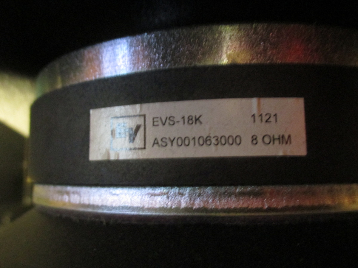

Hi, da es leider niemand gibt, der sowas reconed hät ich gerne einen Ersatzlautsprecher. Kennt jemand einen Lautsprächer in einer ähnlichen Klasse der nicht zu teuer ist? Der Lautsprecher gehört zu diesem aktiven Subwoofer: http://www.thomann.de/de/ev_elx_118p.htm Vielen Dank für eure Hilfe, ihr seit großartig!
Ein Sub ist recht unkritisch, der muß ja nur Bumbum machen und keinen linearen Frequenzgang. Gleiche Leistung, gleiche Impedanz, gleiche Einbaumaße, dann paßt das schon. Und das nächste mal den Sub nicht mehr so laut einstellen, das stört nur die Nachbarn, da tiefe Frequenzen in das Mauerwerk einkoppeln. Wenn Du ihn mit den Füßen hörst, dann ist er zu laut.

1. Schon eigenartig: Die offensichtlich abgelöste Zentrierspinne bzw. dessen Reparatur wurde bisher mit keiner Silbe aufgegriffen. Man sieht doch, dass da "nur" der Leim gelöst ist. Da könnte man beim vorsichtigen senkrechten Betrieb wenigstens mal die Hand hinhalten und hören, ob sich die Schleifgeräusche ändern. Aber ne, gleich reconen ist angesagt. 2. Zunächst dachte ich, dass das ne ganz alte historische Sache ist. Aber das System wird ja wohl noch heute hergestellt. Also beim Hersteller anrufen und versuchen über dort einen Ersatz zu bekommen. Da die Marke ja nicht völlig unbekannt ist, könnte man auch versuchen, das Chassis trotz abgelaufener Garantie (vermute ich) günstig zu bekommen, weil so etwas eigentlihc nicht vorkommen sollte. 3. In so ein System einen unbekannten Bass mit womöglich ganz anderen Thiele-Small-Parameteren reinzusetzen halte ich für Unsinn.
J. A. schrieb: > 1. Schon eigenartig: Die offensichtlich abgelöste Zentrierspinne bzw. > dessen Reparatur wurde bisher mit keiner Silbe aufgegriffen. Doch, mehrmals: Beitrag "Re: Lautsprecher Schwingspule defekt?" Beitrag "Re: Lautsprecher Schwingspule defekt?" Es wurde aber nicht darauf reagiert.
Eigentlich ist ganz egal, was genau defekt ist. Der Lautsprecher ist defekt und muss ausgetauscht werden. Für die einzelnen Bestandteile bekommt man ohnehin keine Ersatzteile. Und wenn man die hätte, müsste man sie auch montieren können. Ein ziemlich aussichtsloses Unterfangen.
Peter D. schrieb: > J. A. schrieb: >> 1. Schon eigenartig: Die offensichtlich abgelöste Zentrierspinne bzw. >> dessen Reparatur wurde bisher mit keiner Silbe aufgegriffen. > > Doch, mehrmals: > Beitrag "Re: Lautsprecher Schwingspule defekt?" > Beitrag "Re: Lautsprecher Schwingspule defekt?" > > Es wurde aber nicht darauf reagiert. Das ist das was ich meinte.
Hallo danke für die Tipps. Die Zentrierspule ist nicht defekt. Der Leim ist noch gut verklebt. Man hört das im inneren die Spule schleift. Also hat sich vermutlich der Spulendraht gelöst. Man muss also den Lautsprecher auf jedenfall öffnen. Entschuldige, dass ich vergessen hatte diese Aussage aufzugreifen. Ich wollte das ganze nicht übergehen...ist ja auch nicht in meinem Interesse. Es stimmt, Electro Voice wäre als einziger Anbieter bereit den Lautsprecher zu reparieren, wobei es sich hier aber vermutlich um einen Austausch handelt. Der Preis ist aber so hoch, dass sich das aus meiner Sicht einfach nicht lohnt.
tr_andy schrieb: > Ich meinte natürlich Zentrierspinne ne, defekt ist die nicht. aber halt nicht angeklebt sondern sie eiert rum wie ein vom Regenschirm aufgespießter Pizzakarton.
