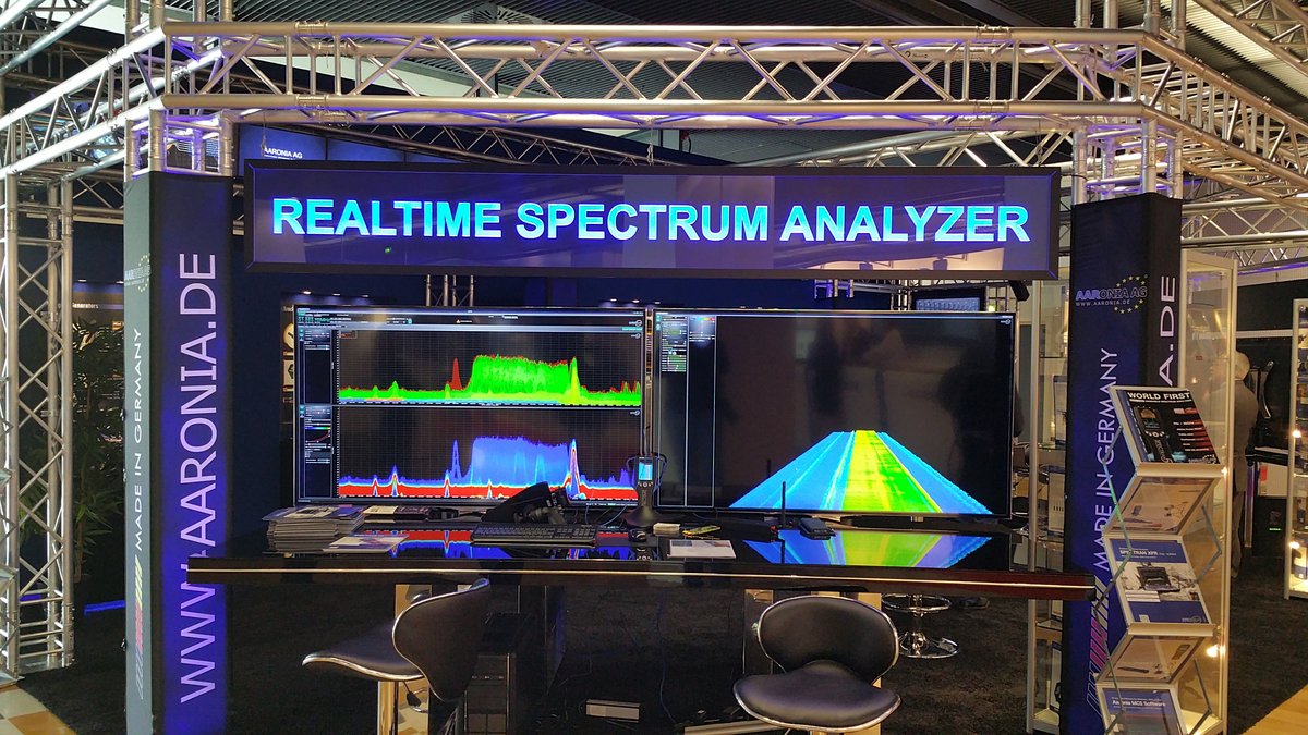

von EUMV (Gast)
Weil es so schön zum Thema passt: Der Messestand von Aaronia auf der
EUMV in Paris.

von EUMV2015 (Gast)
Wir haben uns heute mal den V5 auf der EUMV in Paris bei Aaronia
angesehen.
Erst einmal: Der Stand ist wirklich klasse, doch ueber die
Geraetequalitaet sagt das natuerlich Nichts aus.
SOFTWARE:
Die praesentierte Software (RTSA Suite) ist erste Sahne. So eine
fluessige und schnelle Darstellung hat Niemand von uns je gesehen, nicht
einmal ansatzweise. Ich persoenlich meine jede Software der
einschlaegigen Desktop und preiswerten USB RTSAs zu kennen, doch so
etwas ist mir noch nie untergekommen: Die Darstellung erfolgte immer und
unter allen Bedinungen absolut rukkelfrei auf 2 4k Monitoren (gesamt
also 8k Breite). Mehrere Darstellungen (eigentlich unbegrenzt) koennen
dabei gleichzeig laufen (Spektrum, Wasserfall inkl. 3D und Histogram
bzw. DTS). Dabei warden ALLE Daten in Echtzeit ausgegeben, also rund
30.000 "Sweeps" pro Sekunde. Man kann sogar in der Zeit zurueckscrollen,
waehrend die anderen Anzeigen weiter unbeeinflusst weiterarbeiten -
genial. Selbst auf einen schnuckligen Surface PRO (i7) lief es absolut
fluessig.
Neben den ganzen Messoptionen fehlten mir persoenlich alledings die
ueblich IQ Dekodierungen (z.B. eine QUAM Darstellung). Dies soll aber
kostenlos ueber Updates nachgeliefert werden. Meinen Kollegen war das
aber weniger wichtig, naja...
HARDWARE:
Hier konnten wir nur anhand der Software abschaetzen, was moeglich ist,
denn ein Pruefplatz war natuerlich nicht vorhanden.
Die Signaldarstellung auf dem Handheld ist gut und sehr fluessig (hier
laeuft ein eigenes Echtzeit-Betriebssystem inkl. einem selbst
entwickelten "Windows") und ist natuerlich durch das 4,3" Display recht
begrenzt. Aber fuer den Feldeinsatz sicher ausreichend. Die PC Software
ist da natuerlich eine andere Welt.
Die Dynamik schaetzen wir auf ca. 70dB, Images scheinen (zumindest in
den getesteten Wifi und GSM Baendern) kein Problem zu sein.
Mehr war im Schnelltest kaum moeglich, aber wir waren erst einmal recht
beeindruckt.
PREISE:
6GHz ab 3998 Euro (Handheld).
20GHz ab 9980 Euro (Handheld).
