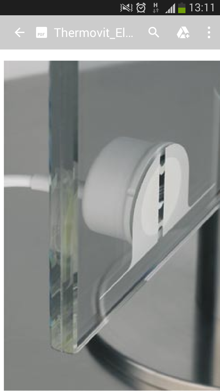

So wie es aussieht ist bei dem Beispiel von saint gobain Glas der Anschluss auch auf einen größeren Teil verteilt

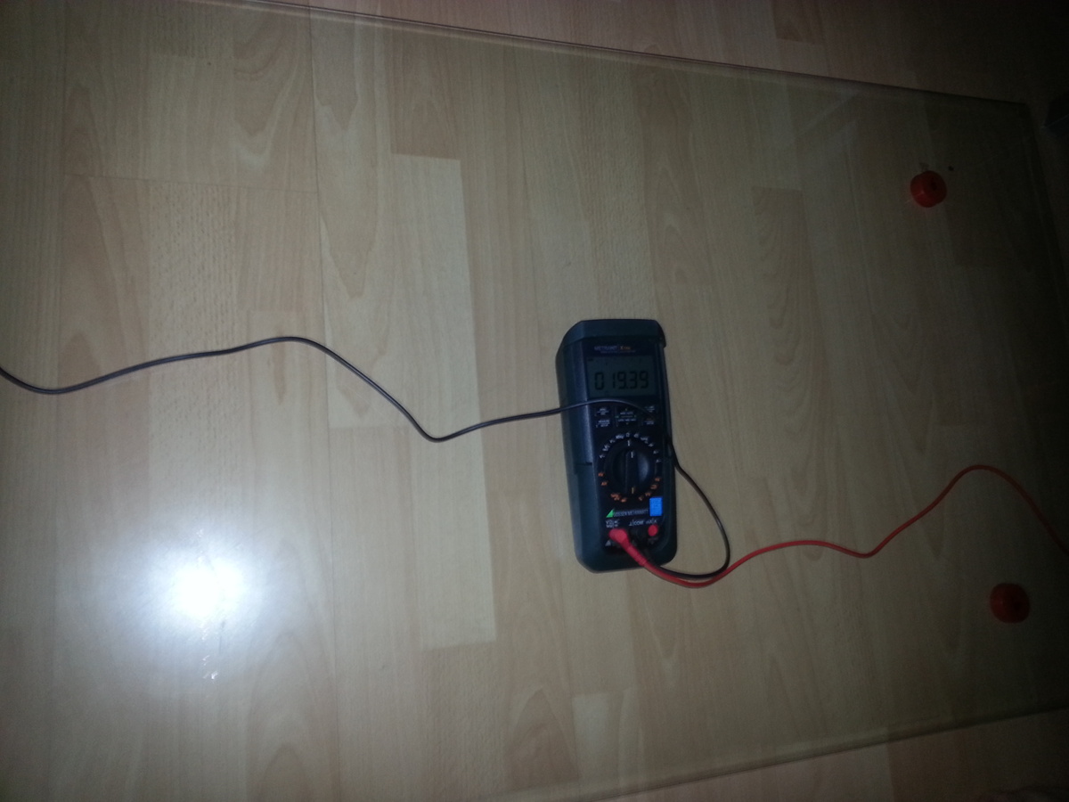

So wie auf dem Bild zusehen liegt der Wiederstand bei fast 20 Ohm.Wie bekomme ich nun raus wieviel Spannung ich dort anlegen muss damit ich wieviel Wärme aus der Beschichtung bekomme.Wenns denn überhaupt funktioniert.Jemand eine Idee???
Hei, R=U/I Leistung P = U · I = R · I² = U² ⁄ R Grüße, Tom
Kanuvanhelden@gmail.com schrieb: > Wie bekomme ich nun raus wieviel Spannung ich dort anlegen muss > damit ich wieviel Wärme aus der Beschichtung bekomme. Gar nicht. Wie warm es wird hängt von der Aussentemperatur und dem Wärmewiderstand ab. Je nach dem, ob man das Glas in Mineralwolle verpackt, oder dauernd mit Frischwasser besprüht, wird es unterschiedlich warm.
Du hast 20 Ohm, also im Scheitel der Halbwelle 320V/20 Ohm = 16A. Und das bei einer Punktförmigen Kontaktierung und einer Schichtdicke des aufgedampften Metallfilms, der wenige 0,x µm beträgt, wenn überhaupt... Selbst eine Alufolie mit 30 oder 70µm würde da die Ohren anlegen... Gehe zurück auf Los! Ziehe nicht 4000,- Euro ein! ;-)
