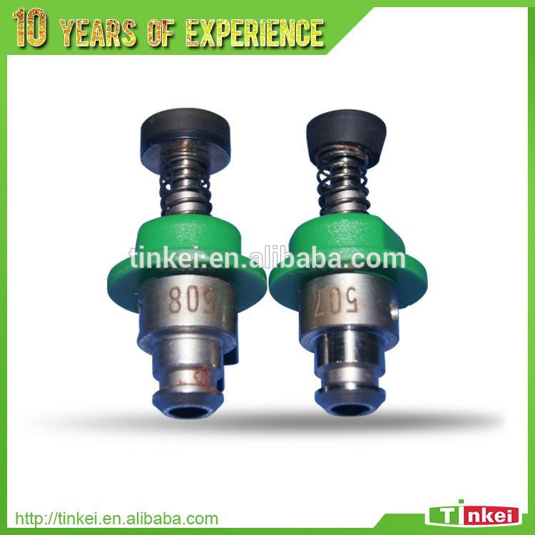

Hallo zusammen Ich bin auf der Suche nach einer Anschlussmöglichkeit für ein Juki Nozzle. Siehe bild im Anhang. Hat jemand eine Idee, was das für ein Anschluss sein könnte? Danke schonmal!
Magst Du den uneingeweihten auch noch kurz erklären, was ein "Juki Nozzle" sein soll? Und wofür benutzt man das?
Das ist ein "Ansaugtrichter" für Bauteile bei Bestückungsautomaten.
Die 500 Serie ist toll, da sie auch die Gripper haben. Man bekommt aber keinen Shaft, da diese von Zevantech Zeiten sind (400 und 500 Maschinen Serie) und nicht von Juki selbst. Für neuere Juki bekommt man auch die Gripper für schmales Geld von China.

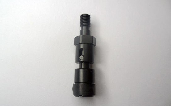

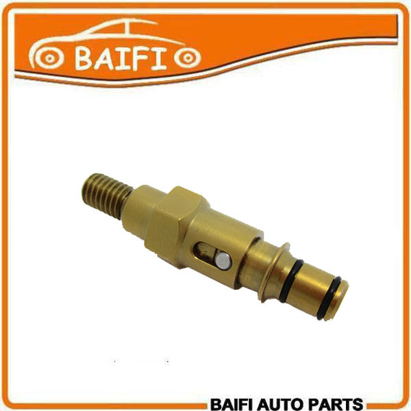

Hier die Nozzle holder für CP40 bzw CP45. Cp40 ist mit den O-Ringen und für Autowechsler einfacher als die CP45 düsen. Zudem sind die 40er billiger. So ein Halter kostet 22$ bzw 35$ mit gratis Lieferung. Ich würde bei bunny@goodlucksmt.com anfragen ob sie einen Shaft für die 500 Serie haben, welche Teile und was es kostet.

Wenn du die Cp40/45 meinst, nein die meisten haben keine Feder drin. Die ist nähmlich im Halter, man sieht es in den Bildern schön, den Schaft sowie die Blockierung. Dafür sind dann die Nozzles günstiger.
