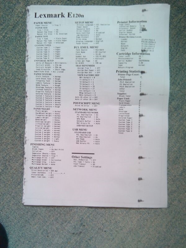

Hallo! Mein neuer Lexmark E120n bringt "schmutz" mit aufs Papier, als wäre eine Rolle dreckig... Was tun? muss ich Rollen reinigen (hoffentlich nicht) oder reicht es aus, ein paar Seiten leer durchlaufen zu lassen, wenn ja, wie viele? Gruß, Martin

Hallo, das Service-Manula liegt hier: http://www.lbrty.com/tech/Manuals_Lexmark/4506-1xx%28E120_E120n%29.pdf Ganz hinten ist eine Grafik über sich wiederholende Fehler. Den Abstand auf Deinem Ausdruck messen und erstmal naschauen, was es vermutlich ist. Wenn die Fehlerstellen fixiert sind, sich also nicht verwischen lassen, würde ich auf Fototrommel tippen. Die scheint wie bei den alten HP Bestandteil der Tonereinheit zu sein, dann wäre das kein Drama. Gruß aus Berlin Michael

Ne ich kenne mich mit Laserdruckern absolut gar nicht aus und habe keine Ahnung wie ich den Fehler finden soll. Aber an der Blauen Rolle ist an einem Rand Tonerstreifen , die Stelle passt zum linken schmieren auf dem Blatt.
Michael U. schrieb: > hast Du schon versucht zu klären, was den Fehler verursacht? Zitat aus dem Servicemanual: Toner specks • The toner cartridge is defective. • The fuser is worn or defective. • Toner is in the paper path. • The long-life photoconductor kit is exhausted. • Replace the toner cartridge. • Replace the fuser. • Remove toner. • Replace the long-life photoconductor kit Die Flecken rechts sind typisch für eine defekte Fixiereinheit. Deren Antihaftbeschichtung ist beschädigt und Toner haftet an, der mit jeder Umdrehung aufs Papier gelangt. Fototrommel kommt evtl. auch in Frage. Da jedoch bereits ein neuer Toner zuviel kostet... Martin F. schrieb: > Hm nee ist zu teuer - geht das auch iwie anders? ...hat sich die Frage nach Ersatz der anderen Komponenten erledigt.
