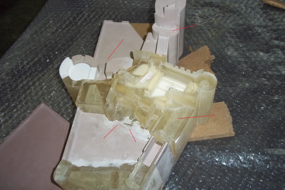

Hier mal ein Bild des Kunststoffmodells für den Bronzeguss. Die Brailleschrift ist kaum erkennbar. Grüße Bernd

Bernd F. schrieb: > Hier mal ein Bild des Kunststoffmodells für den Bronzeguss. > > Die Brailleschrift ist kaum erkennbar. > > Grüße Bernd Coole Sachen machst du da. Danke, dass du so viele davon hier zeigst, ich finde das immer sehr lesenswert.

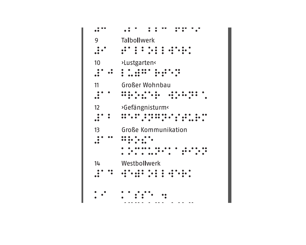

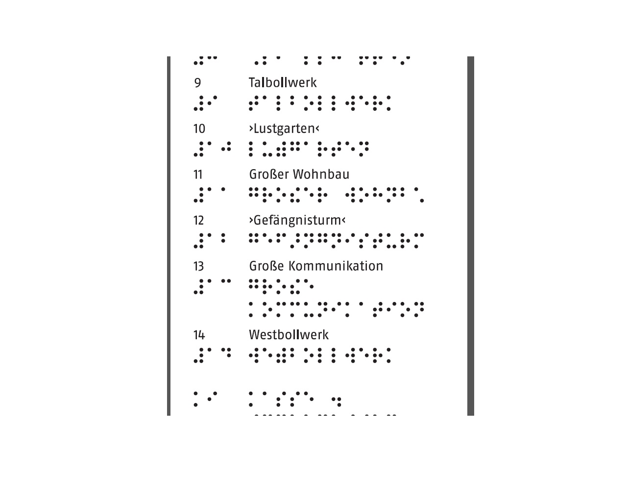

Stand der Dinge: So schwierig hatte ich mir die Suche nach einer, einem Sehbehinderten, die/ der Brailleschrift kann, nicht vorgestellt. Einige Telefonate mit Werkstätten und Vereinen waren freundlich und hilfreich. Trotzdem: Keine Test( Tast )-Person. Am Freitag gehen die Modelle nach Marburg zum Gießer. Eventuell hat der noch eine Möglichkeit. http://www.kunstgiesserei-pfeifer.de/tastmodelle.php P.S. Zum Urheberrecht: Jeder möge mal bedenken, was wäre, wenn er von seinen Zeichnungen leben müsste. Die Toleranz gegenüber illegaler Verbreitung würde drastisch absinken. Grüße Bernd
Hier mal ein Bild, worum es geht. In Klarschrift ist es kein Problem, obwohl die exakten Termini einer alten Burg nicht gerade geläufig sind. In Brailleschrift darf da aber kein Punkt falsch sein. Grüße Bernd

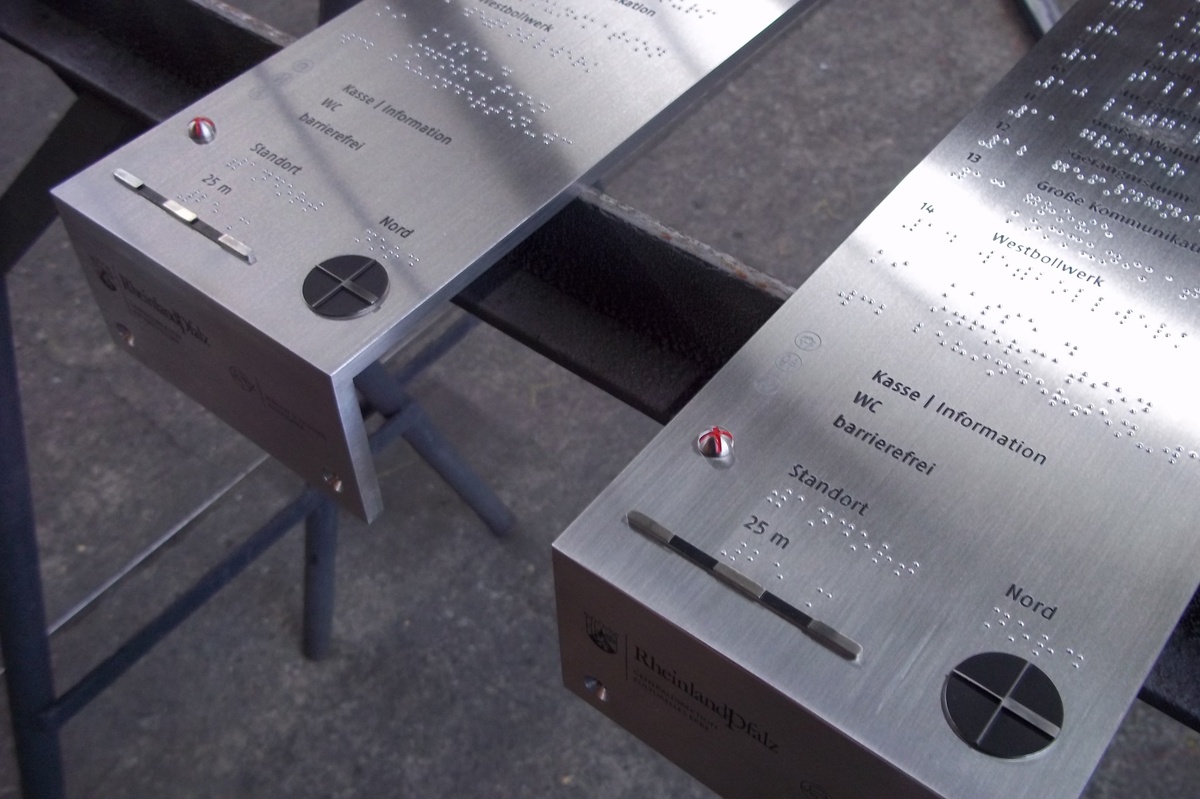

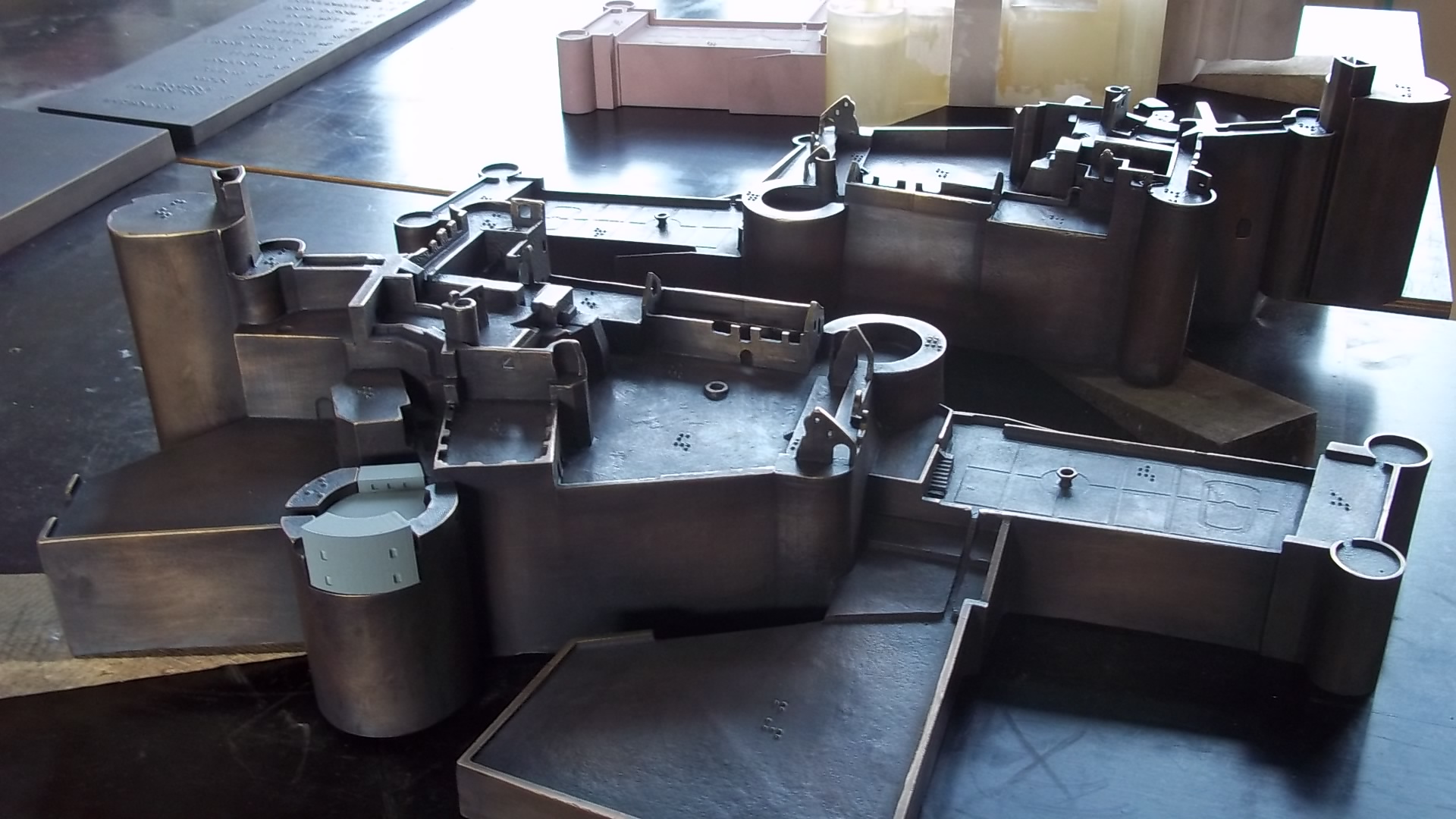

Manche Sachen dauern ein wenig. ( Zulieferer), aber dann wird es doch was. Hier Bilder der Beschriftungsplatten. Leider konnte ich niemand finden, der die Teile vor Produktion kontrollieren konnte. Große Herausforderung war, zwei fertige Edelstahlplatten mit 8 mm Dicke zum fast rechten Winkel ( Die obere Platte hat 2 % Gefälle ) zusammenzuschweißen, ohne was zu verhunzen. Die Platten sind 140 mm breit. Grüße Bernd

Bernd F. schrieb: > Große Herausforderung war, zwei fertige Edelstahlplatten mit > 8 mm Dicke zum fast rechten Winkel ( Die obere Platte hat 2 % > Gefälle ) zusammenzuschweißen, ohne was zu verhunzen. Wobei sich mir die Frage stellt, warum man da eine scharfe Kante haben muß? Das gibt doch nur unnötig blaue Flecke. Wäre da nicht ein großzügig gebogenes Blech besser gewesen? Und was zum Henker ist jetzt eine "Große Kommunikation"?
Timm T. schrieb: > Bernd F. schrieb: >> Große Herausforderung war, zwei fertige Edelstahlplatten mit >> 8 mm Dicke zum fast rechten Winkel ( Die obere Platte hat 2 % >> Gefälle ) zusammenzuschweißen, ohne was zu verhunzen. > > Wobei sich mir die Frage stellt, warum man da eine scharfe Kante haben > muß? Das gibt doch nur unnötig blaue Flecke. Wäre da nicht ein großzügig > gebogenes Blech besser gewesen? > > Und was zum Henker ist jetzt eine "Große Kommunikation"? Blaue Flecken? Das gehört so. " Große Kommunikation" ? Ich nicht wissen, ich andere Baustelle. Grüße Bernd

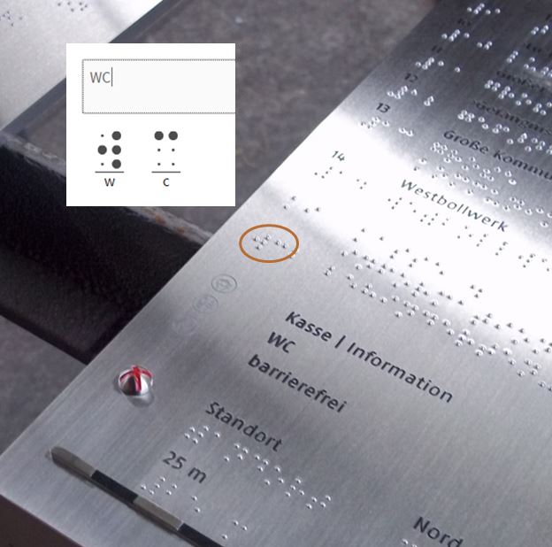

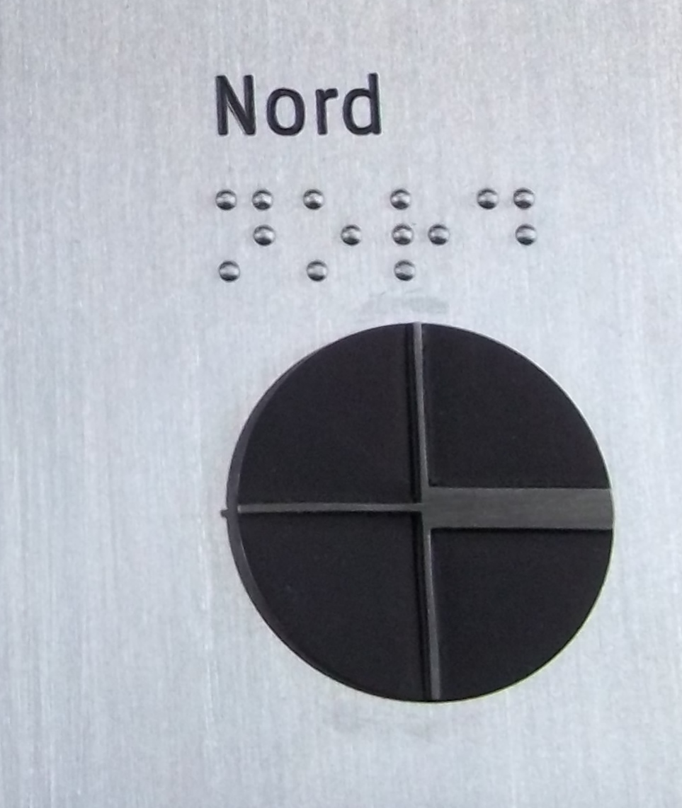

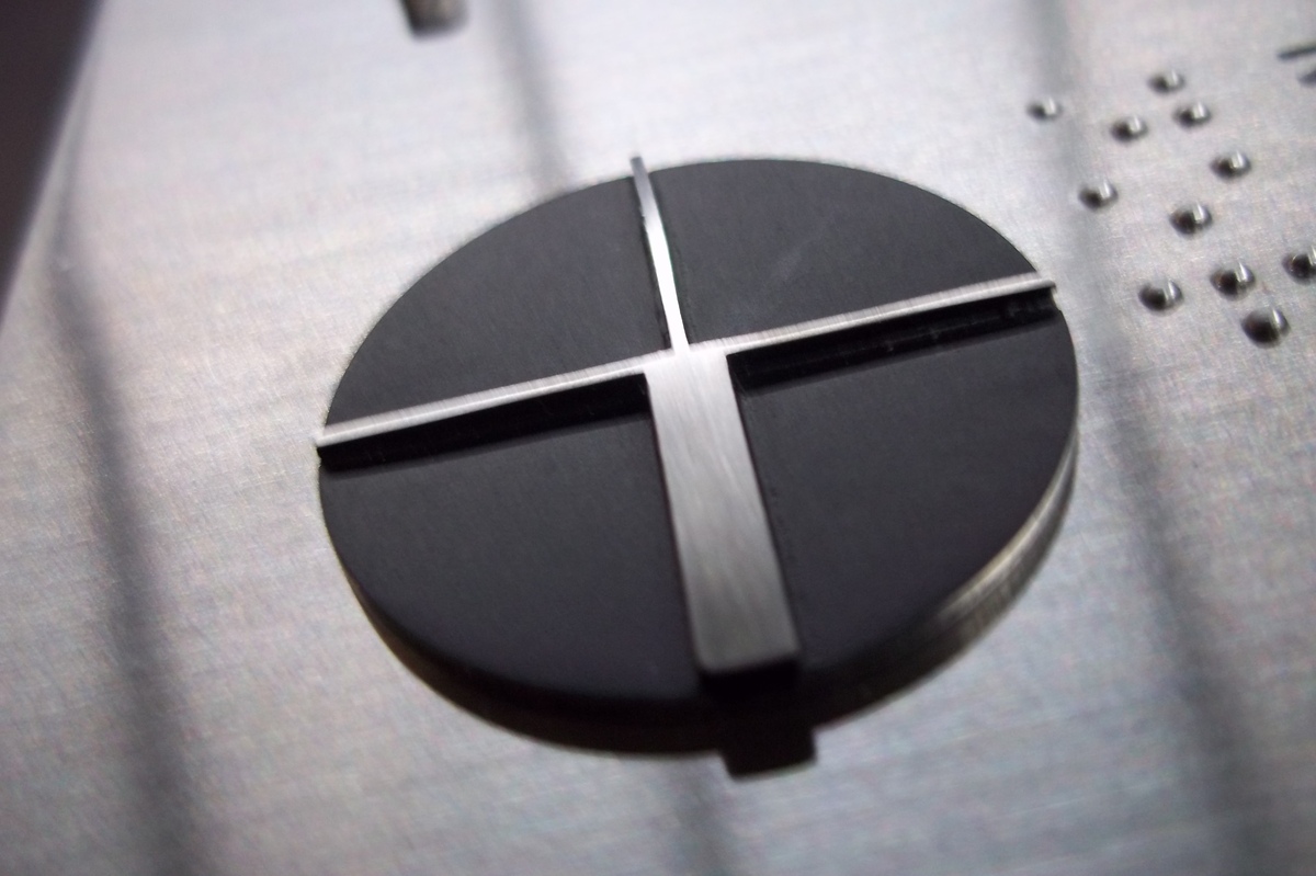

Ich hätte jetzt eher technische Fragen erwartet. Z.B. " Wie macht man So was ?" Durchmesser 25 mm. Grüße Bernd
Rufus Τ. F. schrieb: > Besseres (nicht verwackeltes und scharfes) Bild? Mehr gibt mein Werkstattlicht nicht her. Aber Feinlasern + Laserschweißen ist die Lösung. Zwei Lagen 0,8 mm Edelstahlblech und ein 4 mm Bolzen zum Anschrauben. ( Per PN gibt es auch die passende Firma ) Grüße Bernd
Wie gesagt, bei dem Werkstattlicht ist nicht mehr drin. Wenn gewünscht, mache ich morgen Fotos bei Tageslicht. Grüße Bernd
Das Bild ist deutlich besser - und obendrein hast Du's ja schon verraten. Wie auch immer, schickes Zeug, das Du da anfertigst.
David P. schrieb: >> Und was zum Henker ist jetzt eine "Große Kommunikation"? > > Sperrwerk zwischen Kernburg und Westturm, "Große Kommunikation" genannt, > im Bereich des alten künstlich in den Felsen gegrabenen Halsgabens, > enthält über eine 14 m lange Durchfahrt den vorderen Zugang zur Burg. > Links in Bild der anstehende Fels, auf dem sich der mächtige Westturm > erhebt. > > Die "Große Kommunikation" wurde um 1550 vom Frankfurter Stadtbaumeister > Caspar Weitz erbaut. Ursprüngliche Pläne sahen einen vierstöckigen > Aufbau in Stein vor, wurden jedoch nicht verwirklicht. > > Kurz gesagt: ein Verbindungsbau. Vielen Dank David, das wusste ich auch nicht. Grüße Bernd
Bernd F. schrieb: > Ich hätte jetzt eher technische Fragen erwartet. Wie sind die erhabenen (fuehlbaren) "Gnubbel" ausgefuehrt ? Sackloch und kleine Kugeln eingepresst ? oder Durchbohrungen und Stifte von der Unterseite ? Gruss Asko.
Hallo Asko, die Blindenschrift wird von der Graviermaschine gebohrt, dann werden 1,5 mm Kugeln eingepresst. Grüße Bernd
Hallo Bernd Dann lag ich mit meiner Vermutung ja nicht ganz verkehrt. Das es aus zwei zusammengeschweissten Teilen besteht, haette ich jedoch nicht vermutet. Ich dachte es waere ein Abschnitt von einem L-Profil. Gruss Asko.
Edelstahl dieser Dicke walzt/biegt man nicht in so scharfkantig, die Oberfläche würde aufreißen und Strangguss bei Edelstahl wäre mir zumindest neu. Namaste
Weiter geht es: Gestern bekam ich die Burgmodelle vom Gießer. Anfangs war ich erschrocken über den Verzug, aber ich habe eine Richtplatte in der Werkstatt ( wiegt eine Tonne), erst mal festspannen, ( Vorsicht mit den Braillepunkten ) und dann die 2 Meter Eisenstange angesetzt. Motto: Biegt oder bricht. Kein Problem, Bronzeguss ist doch recht dehnfähig. Nun bin ich deutlich entspannter. Grüße Bernd
