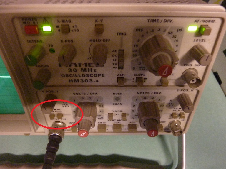

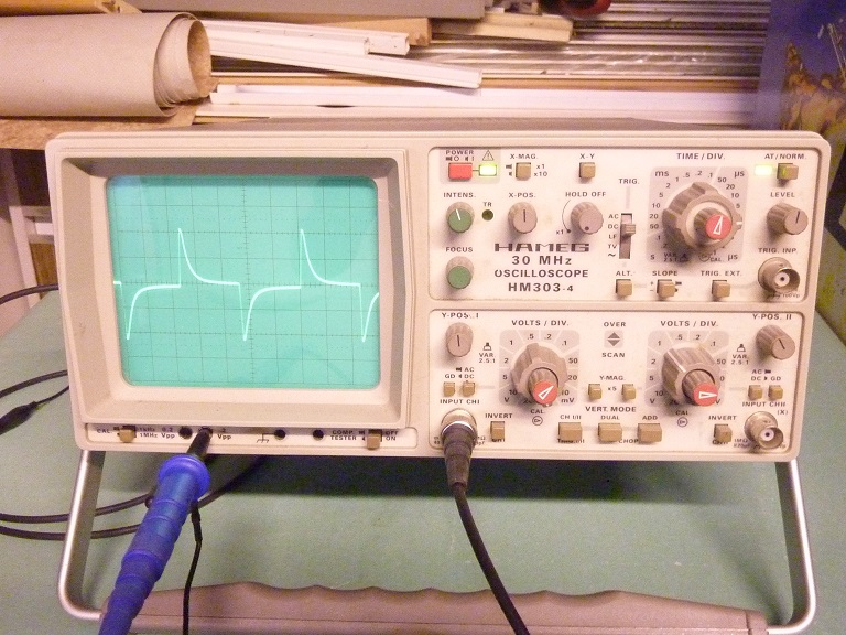

Hallo Leute, hab mir kürzlich ein Oszilloskop HM303-4 ersteigert. Wollte es nun kalibrieren aber leider wird mir kein Rechtecksignal angezeigt sondern Hyperbeln (siehe Foto). Mache ich etwas falsch oder deutet dies auf einen Fehler des Oszilloskops hin (eventuell durch Transport entstanden)? Wäre über Eure Antworten sehr dankbar. Lothar
Verschoben durch Admin
Wie ist die Stellung des AC/DC Schalters für den Kanal? Bitte auf DC stellen
Und was geschieht, wenn Du an der Abgleichschraube Deines Tastkopfes drehst? BTW: Warum stehen eigentlich weder die Zeitbasis noch der Y-Verstärker auf "Cal"? (Das hat nichts mit Deinem Problem zu tun, aber ...)
Hallo danke schon mal für die Hilfe bisher. Jetzt hab ich ein Rechtecksignal. Problem war, dass der Ground (GND) Schalter gedrückt war. Die Flanken sind allerdings nicht schön. Kann man hier noch etwas einstellen? Wenn ich an der Abgleichschraub des Tastkopfes drehe tut sich irgendwie nichts (kann man das überdrehen oder muss man hier eventuell mehrere Umdrehungen machen?). Komisch auch, dass die Flanken unterschiedlich aussehen wenn ich gleiches Signal mit anderen Kanal anzeigen lasse.
Lothar S. schrieb: > Problem war, dass der Ground (GND) Schalter gedrückt war. Dann ist der kaputt, d.h. zu hochohmig. Was ist das für ein Tastkopf?

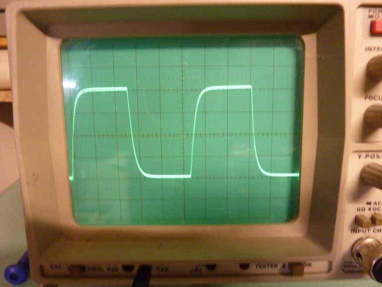

Lothar S. schrieb: > Die Flanken sind allerdings nicht schön. Da wäre jetzt ein Bild hilfreich. > Kann man hier noch etwas > einstellen? Wenn ich an der Abgleichschraub des Tastkopfes drehe tut > sich irgendwie nichts (kann man das überdrehen oder muss man hier > eventuell mehrere Umdrehungen machen?). Da sollte sich was tun. Man kann nichts überdrehen, eine Umdrehung sollte alles abdecken, denn das ist ein kleiner Trimmkondensator. > Komisch auch, dass die Flanken > unterschiedlich aussehen wenn ich gleiches Signal mit anderen Kanal > anzeigen lasse. Wie unterschiedlich? Es dürfen schon Unterschiede da sein, idealerweise sind sie es aber nicht. Das hängt daran, dass man mit der Trimmung die Streukapazitäten im Tastkopf und die unterschiedlichen Kabel- und Eingangskapazitäten kompensieren will. Wenn jedoch zwei Kanäle unterschiedliche Eingangskapazität haben (was sie nicht haben sollten), dann wären damit die Unterschiede erklärbar. Hast du es schon mal mit einem anderen Tastkopf probiert?

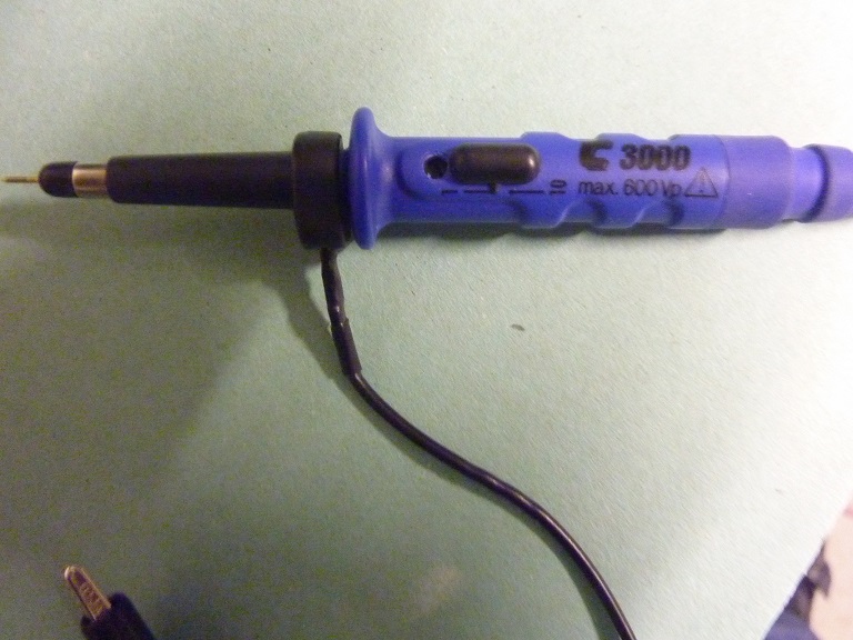

Hallo, hab mal ein Bild des Rechtecksignals und des Tastkopfs hochgeladen.
Der Tastkopf muss zum Abgleich in der Stellung x10 stehen. Zumindest auf Deinem Bild ist das nicht der Fall.
Danke Bernd, jetzt kann ich mit der Abgleichschraube das Signal einstellen. Die Flanken sehen allerdings noch genauso aus. Kann/muss man hier auch noch was machen ?
Sven D. schrieb: > http://www.hameg.com/downloads/man/HM303_4_deutsch.pdf Das ist aber nur das Handbuch ohne Schaltplan und Abgleichanleitung. Diese findet man z.B. hier: http://elektrotanya.com/hameg_hm303-4_oscilloscope_sm.pdf/download.html
Ok, danke Euch. Habe nun ein schönes Rechtecksignal. War alles schön im erwähnten Handbuch beschrieben, wie das zu kalibrieren ist. Nochmals danke, ein super Forum hier.
