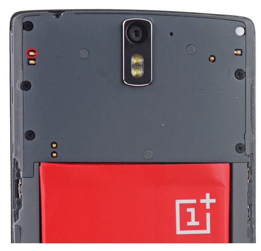

Hallo und Guten Tag, Ich habe beim auf und zuschrauben die Antennen bei meinem Smartphone abgebrochen. Die könnt ihr auf den Bildern an der rot eingekreisten Fläche erkennen. Nun will ich die wieder dran löten, Ich habe auch ein Lötkolben von ERSA aber irgendwie will das ganze nicht so wie ich möchte. Es haftet nicht und rutscht ab. Statt das der Kontakt etwas "an schmilzt" kommt es mir so vor als wenn ich die Platine anbrenne. Ich bin nicht sehr gut geübt. Vielleicht würde hier jemand der sich mit dem auskennt dies erledigen für einen guten Preis versteht sich. Ansonsten würde ich gerne Tipps haben wenn keiner es übernehmen würde. Für weitere Fragen könnt ihr gern alles reinschreiben.- Danke

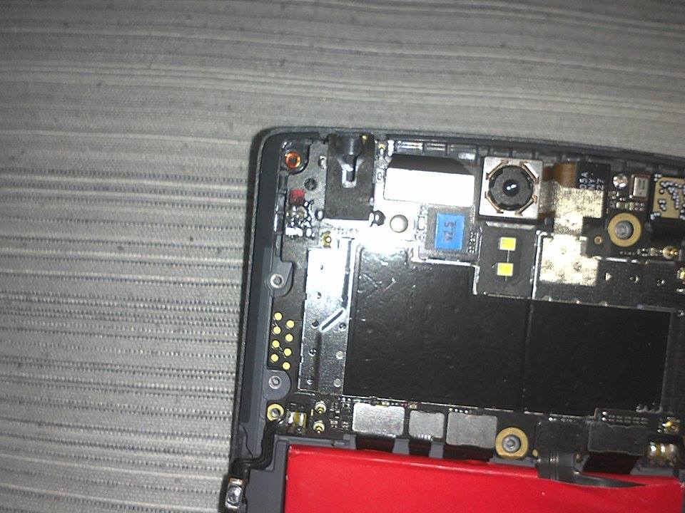

Harald L. schrieb: > Es haftet nicht und rutscht ab. > Statt das der Kontakt etwas "an schmilzt" kommt es mir so vor als wenn > ich die Platine anbrenne. Vermutlich sind die Pads von der Platine heruntergerissen.. Ein gut beleuchtetes, scharfes Foto würde schon weiterhelfen

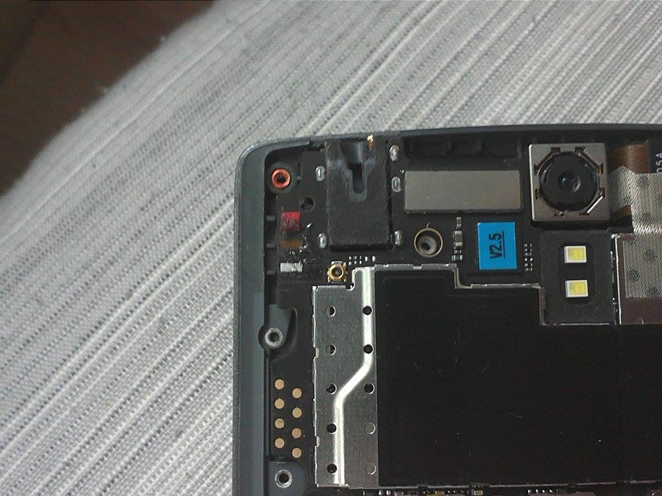

Sieht so aus als würde das obere Pad fehlen. Ist das mit abgerissen? Sieht nicht gut aus wenn man nirgends rannlöten kann.

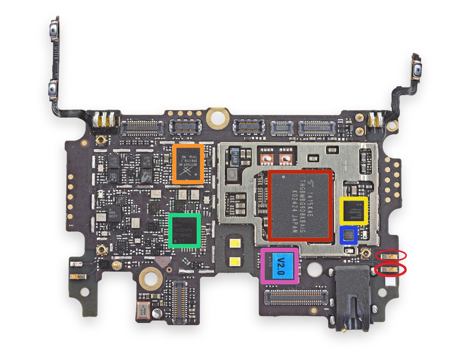

Hallo, Also das Pad ist definitiv ab, da ist nix mehr mit löten... Wenn er jemanden findet der sich damit auskennt (löten), dann ließe sich das fehlende Bauteil mittels Sekundenkleber anbringen und ein dünner Bonddraht (o.Ä.) an dem linken oberen Pad über der µFl Buchse anbringen. Alternativ mal nachmessen ob die nicht sogar verbunden sind und die µFl nicht als zusätzlicher Atennenanschluss dient. Gut zu sehen ist die Verbindung auf dem ersten Bild im Anfangspost. MfG EGS Löten in Berlin/Magdeburg (nicht Berliner Pilsener oder Diamant lötend nur Becks...)

Harald L. schrieb: > Da ich unter diesen Umständen in der nähe des Router (ca. 1m davor) > immer noch WLAN Signale empfange. So ein modernes Handy hat mehrere Antennen. Ausserdem: das da auf den Bildern im ersten Post sind keine Antennen, das sind Kontaktfedern mit denen die eigentliche Antenne im Gehäuse kontaktiert wird.

Hallo Harald, Um mal auf das Thema zurück zu kommen: das Pad ist abgerissen und damit hat man leider nichts mehr wo man was anlöten könnte. Wäre das Pad noch da hätte man zumindest noch eine Chance es irgendwo anbringen zu können. So hat man einfach nichts mehr wo man die Kontaktfeder anlöten könnte. Dir Wird kaum was anderes über bleiben als die Platine gesamt zu tauschen.
Na gut also ich würde mit zwei Nadeln am Durchgangsprüfer mal erkunden ob die Reste vom Pad noch irgendwo anders auftauchen. Und dann würde ich versuchen da mit dünnem Fädeldraht was zu flicken. Diese neue Antennenkontakt-Feder muss dann aber aufgeklebt werden. Die HF Eigenschaften sind danach natürlich auch schlechter.
