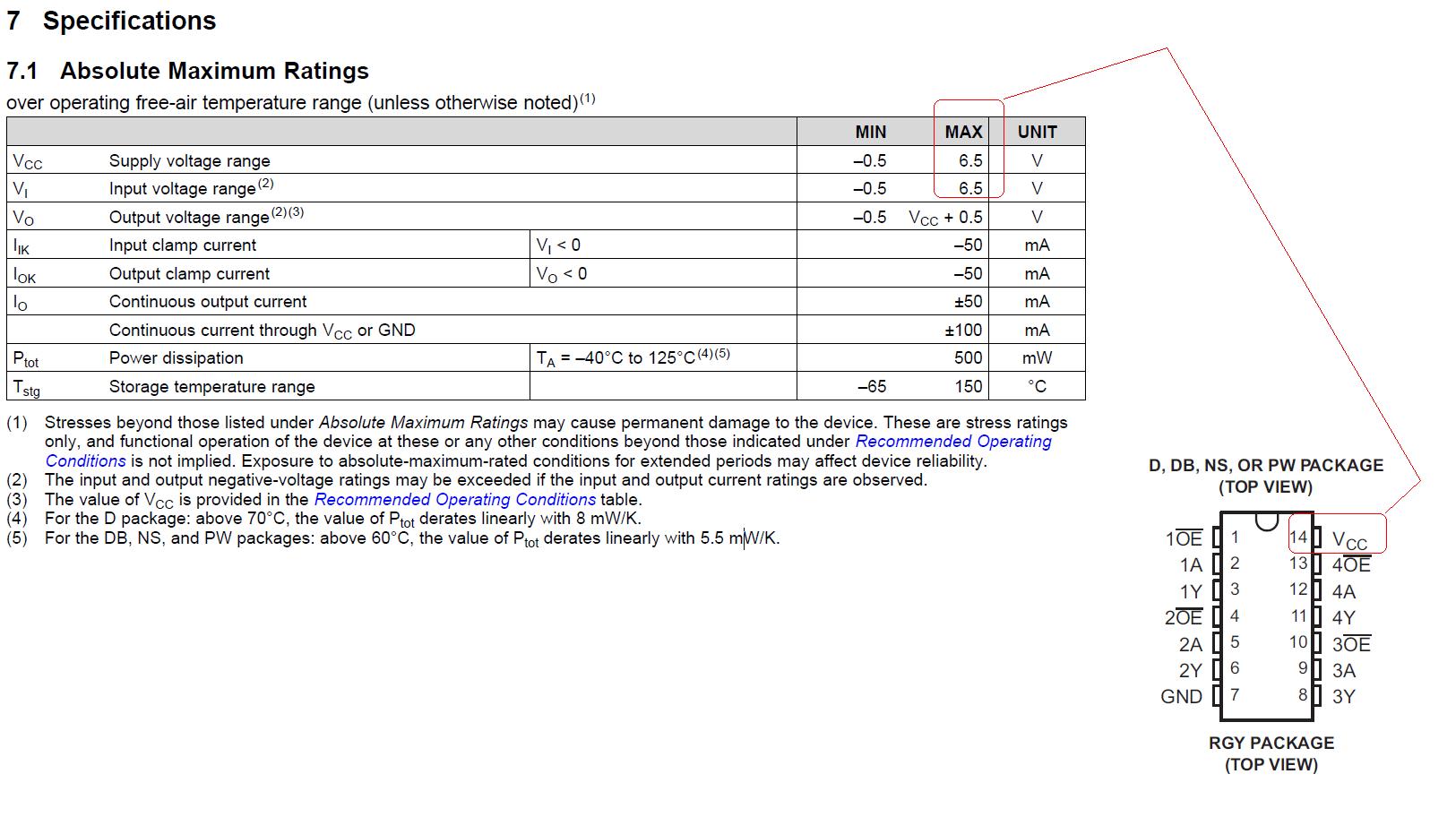

Kann es sein, dass der Pegelwandler auf maximal 5 V ausgelegt ist?
Denn der Händler sagt Versorgung ist 5 V.
Es geht um dieses Breakboard:
http://www.mikrocontroller.net/attachment/266750/c_4290.JPG
Der AMS1117-3.3 scheint Vin < 18V aber zu vertragen.
Wie kann ich sicherstellen, ob der LVC aus dem AMS versorgt wird,
besser - wie kann ich das messen?
von r_u_d_i (Gast)
Hintergrund ist der, ich will am Pinheader VCC 7.2 bzw 8.4 V anlegen
über LiPo. Bedenklich? Ich werde es sicher auch einfach versuchen aber
begründet wäre mir lieber.

Inputs Accept Voltages to 5.5 V bzw 6.5 V max und geht nach erstem
Anschein nach auf Vcc auf Pinheader, dazwischen sind ein paar Block und
Rv.
Mal sehen, vieleicht cuten und Spannungsteiler oder Rv anpassen.

Mit 3.3V am VCC am Pinheader des Breakboards läuft es aber nicht,
da der verbaute AMS etwas mehr Spannung als Input bräuchte.
Daher wollte ich am VCC direkt den LiPo anschliessen, der AMS verträgt
das laut Datenblatt; aber der LVC125A nicht ( letzter Kenntnisstand s.o.
Post )

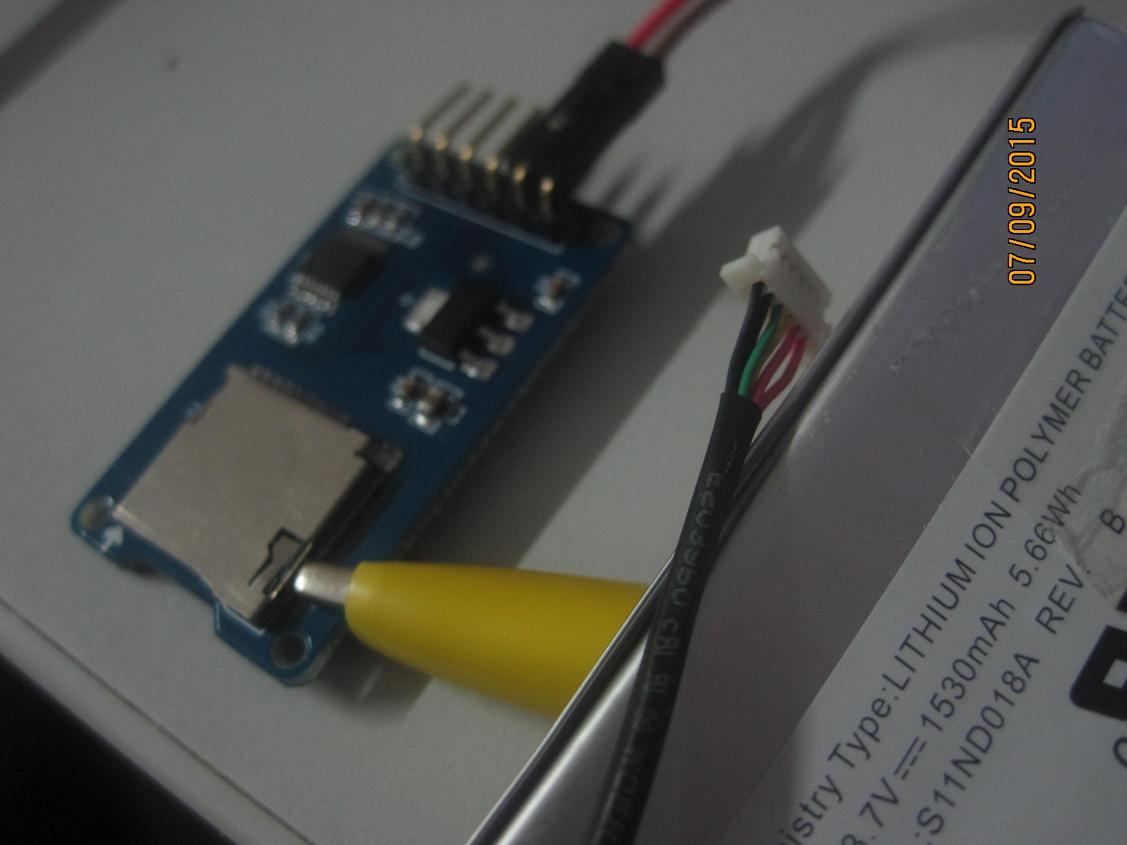

Schauh mal:
Breakboard ESP07, darunter das Breakboard microSDHC, ich will vom AMS
die 3.3 für den ESP abzwacken, der AMS bekommt 7.2/8.4  vom Lipo dann.
http://www.mikrocontroller.net/attachment/267018/c_4299.JPG

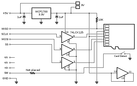

von Torsten C. (torsten_c) Benutzerseite
Hast Du denn nun die Leiterbahn verfolgt? Falls der Schaltplan so wie
hier ist, bekommt der LVC125A geregelte 3,3V:
https://www.pjrc.com/teensy/sd_adaptor.html
Oder hast Du das Teil schon da? Dann kannst Du ja eine Lupe nehmen oder
LVC125A Vcc messen.

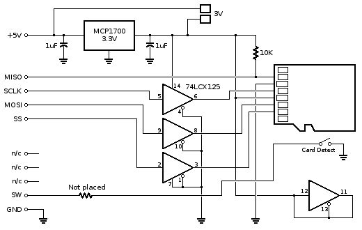

Ah!!!
Danke für den  Tip der einen Nebeneffekt erklärt ;-)
MISO geht da nicht über den Pegelwandler
aber dafür SS, klar, kommt ja vom µC und wenn der auf 5V läuft
wäre das schlecht, und MISO kommt von der SDHC, also 3.3
und braucht nicht noch extra über den Pegelwandler,
richtig verstanden?
Bis spät später :)

r_u_d_i schrieb:
> Nein leider nicht, das hatte ich schon probiert, mit 3.3 V am VCC
> Pinheader
Die 3,3V hättest Du dann an diesen Fädeldraht anschließen müssen, nicht
an den LDO-Eingang.
von r_u_d_i (Gast)
Torsten C. schrieb:
> ja. :-)
> Aber wie bekommst Du die 3,3V da raus? Fädeldraht?
Im Moment ja, danach Stehpin über VIA zur Sandwich bzw
Steckbrücke zum ESP.
>> Pinheader
> an den LDO-Eingang.
Ne Ja - ist klar Torsten, aber ich will ja da 7.2 / 8.4 Lipo haben;
aber jetzt mal ganz kurz:
Alex hat mir noch einen Nebeneffekt eröffnet, ( Danke Alex! )
mein Denkfehler war eben , an VCC 3.3 anzuhängen wegen der SDHC, dachte
der AMS bringt das  schon so durch, und hatte das Breakboard
versorgungsseitig auf gleicher Ebene wie den ESP angeschlossen; das wohl
aber nicht der AMS so weitergab Low Drop Out ..3.2 2.9  und vermutlich!
nicht den Betrieb der SDHC beeinflusste aber den des Pegelwandlers?!
Kann das sein?
Folglich erkannte mir mein Prog im ESP die SDHC nicht.
Ich hab ja dann 5 V im zweiten Test genommen und das ging ja dann und
dann kam halt die Frage, was der LVC eigentlich hier macht.
So mal zurück zum Ergebnis der jetzigen Versuchsmessungen:
 Tata -
 es liegen am LVC 3.3 V an,
 also wird der aus dem AMS abgangseitig versorgt,
 was hab ich jetzt weiter gemacht?:
 ich  habe jetzt einen 2S Lipo am Vcc Pinheader des SDHC Breakouts,
 der geht auf den AMS, wandelt auf 3.3 und versorgt ( leider auch mit
 voller Strompower ) den SDHC sowie den Pegelwandler.
Nachmessung,
Vcc am SDHC 3.3
Vcc am LVC  3.3
Durch prov Fädeltechnik bekommt der ESP über den AMS seine 3.3 Vcc -
und dann wird das mal getestet.
Wegen der Strombegrenzung:
Ich denke - solange der LVC über den AMS versorgt wird, brauche ich mir
keine Gedanken machen wegen Stromstärke, der AMS liefert  max 1 A,
ist der Ansatz ok oder eher fahrlässig ;-)
Denke aber der AMS selbst ist wohl zu hoch bestromt?
Wäre dann dein Lösungsvorschlag Torsten ähnlich dem Schaltbild?
Ich mach hier mal weiter -
lg

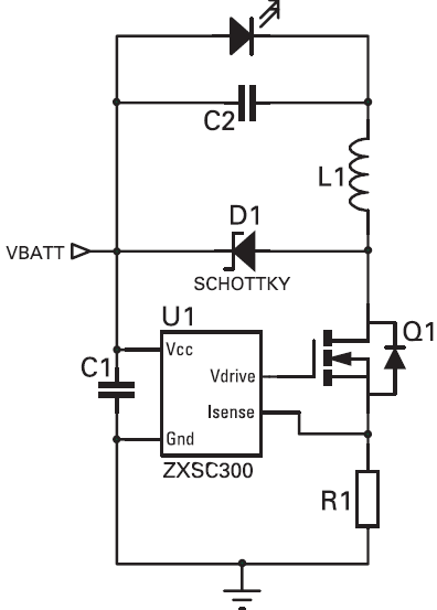

von r_u_d_i (Gast)
push#
bzw attached.
Ja, aber sind die wirklich so teuer?
http://www.aliexpress.com/item/-/32326850945.html
Ich habe diese im Einsatz:
https://github.com/TorstenC/Notizblog/wiki/Buck-Module
Nur das TK0260 hat 3,3V fest, die anderen haben Potis. Diese Justiererei
ist ziemlicher Mist. Bei den LM2596-Modulen ist wenigstens ein
Spindeltrimmer dran. Die sind aber ziemlich groß, die hätte ich über:
Per Post innerhalb von 2-3 Tagen.
Ich würde inzwischen lieber welche nehmen, wo fest 3,3V eingestellt
sind. Kannst ja selber mal suchen und berichten.
€1,54/piece sind m.E. vergleichsweise happig.

Im prinzip habe ich das jetzt verstanden, danke Axel, ich werde das auch
noch ausprobieren, aber ich denke der ESP macht mir da nicht mehr mit,
da der Lipo 3.6 - 3.7 wenn er geladen ist bringt, das ist das Manko - da
wird das Flash denke ich auch warm ;-) aber Versuch ist Versuch, das
mach ich noch, leider sind die Lipos nicht voll und ich hab den Adapter
für die Ministecker verschustert. ( bild ) abzwicken will ich jetzt
nicht, wäre schade darum.
