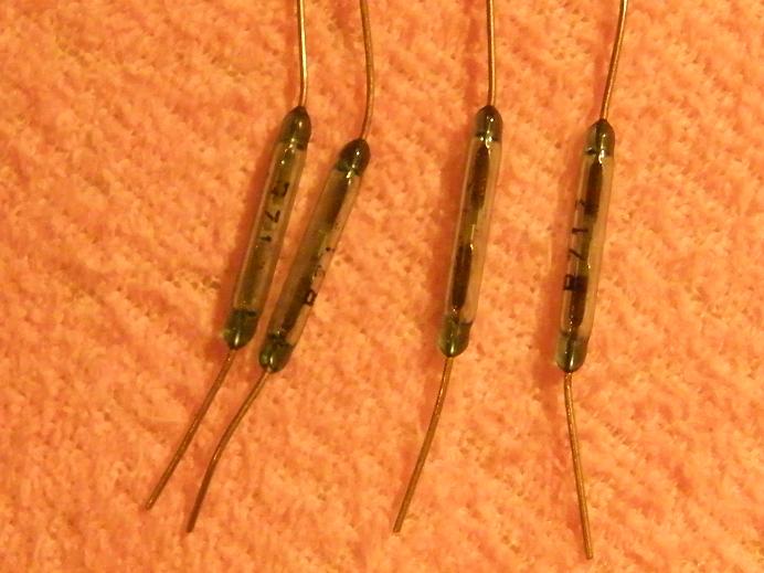

HunkyDory schrieb: > Ich würde gerne ein System bauen in dem ich mehrere kleine Objekte (z.B. > Stifte) in einen Halter stelle und messen kann, welches Objekt aus dem > Halter herausgenommen wurde. 1.Die simpelste Methode scheinen Magnete am Objekt und Hallsensoren (oder bei ausreichender Magnetkraft Reedkontakte) zur Auswertung zu sein? 2.Barcodeleser wäre auch eine Idee. 3.Man könnte diese Stifte auch in eine Spule eintauchen lassen und die Verstimmung einer Oszillator-Frequenz messen. Ob das immer ausreichend reproduzierbar ist wäre zu prüfen.
