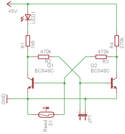

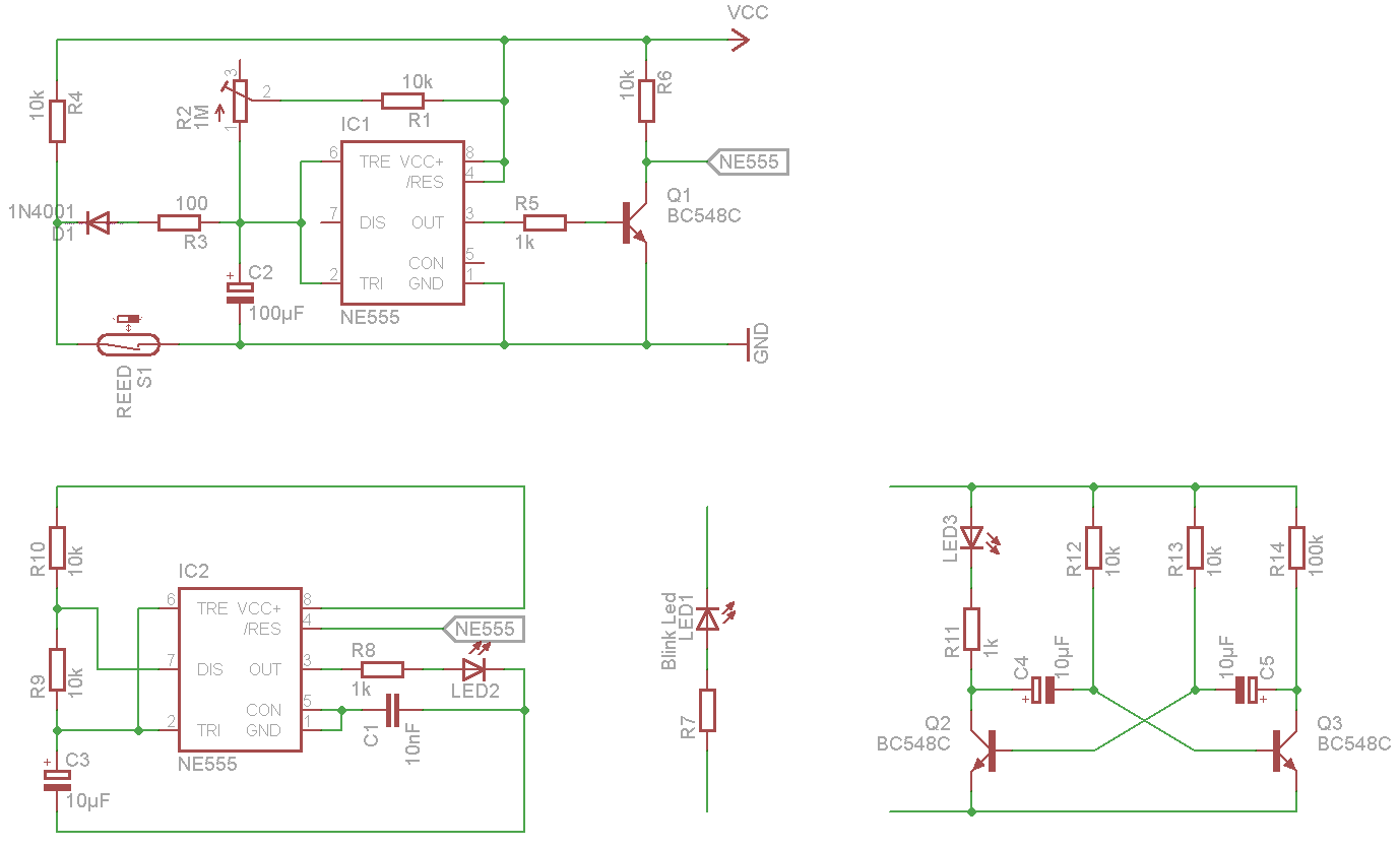

Holger L. schrieb: > Die Lösung besteht aus einem Schwimmermagnet in einem kleinen > Plastikröhrchen, dazu ein Reed sowie zwei Transistoren + LED. > Kostenpunkt ca. 1 Euro. Uiuiui. Kannst Du die Konstruktion bitte nach der Anbringung fotografieren und das Bild entweder hier hochladen oder mir per PN schicken? Ich bin sehr daran interessiert und bräuchte dann nicht das Gleiche noch einmal zu erfinden. mfG Paul
Spekulation: Er wertet doch den Füllstand aus, und hat dazu in einem oben und unten offenen Plastikröhrchen eben den Magnetschwimmer eingebracht, der außen am Röhrchen mit dem Reed-Kontakt ausgewertet wird... Das funktioniert aber nur wenn der SCHWIMMER bzw. dessen Zulaufventil nicht richtig schließt, und somit der Füllstand leicht höher ist bis er den Überlauf der Spülmechanik erreicht. Bei einer undichten Spülmechanik nutzt das nichts, weil dann der Füllstand nicht über Normalsoll steigt. Hilft Dir das, Paul?

Um zu dem Thema zurückzukommen, ein oder zwei Dinge hatte ich ausprobiert. Die Widerstandswerte sind nicht optimal, da eine Bestellung dafür ein wenig übertrieben gewesen wäre. Die erste Schaltung ist auf 5 * 7 Streifenraster im Betrieb, überwacht allerdings nur den steigenden Wasserstand. Die zweite überwacht den steigenden und sinkenden Wasserstand ist allerdings nicht gerade sparsam. Allerdings wird es nun auf einen kleinen ATTiny im Power Down hinauslaufen, was deutlich kleiner und Stromsparender werden wird.
Holger L. schrieb: > Allerdings wird es nun auf einen kleinen ATTiny im Power Down > hinauslaufen, was deutlich kleiner und Stromsparender werden wird. Wenn Du die CMOS-Varinen des 555 nimmst, oder die 4000er CMOS Serie, bekommst Du auch einen Stromverbrauch im µA-Bereich hin, ohne µC. Welcher Logik folgt denn die Messung des steigenden und fallenden Wasserstandes?
Tcf K. schrieb: > Welcher Logik folgt denn die Messung des steigenden und fallenden > Wasserstandes? Das frage ich mich auch. Der Fehler "undichtes Spülventil" wird damit nicht erfasst. Und der Fehler "undichtes Füllventil" nur dann, wenn man den regulären Wasserstand durch Nachstellen am Füllventil deutlich senkt. Das Beste wäre wohl, wenn man das Wartungsventil vor dem Spülkasten ganz schliesst und als Ersatz einen Eimer mit Wasser neben das Klo stellt, den man zum Spülen benutzt. Diesen sollte man aber vorher sorgfältig auf etwaige Löcher und Risse untersuchen. :-)

Holger L. schrieb: > Steigend ist ein undichtes Zulaufventil und fallend eine undichte > Dichtung am Abfluss. Und was wenn das Ablaufventil weniger Wasser laufen lässt, als das Schwimmerventil maximal zuführen kann?
Holger L. schrieb: > Der Reed ist ein Schließer, der dauerhaft bei gleichbleibendem > Wasserstand geschlossen ist. Wenn der Stand steigt oder fällt wird > dieser geöffnet wodurch der Timer startet und nach der eingestellten > Zeit (bis zu ~2 Minuten) den Transistor schalte und damit die Led als > Warnsignal eingeschaltet wird. > > Die Frage ist noch ob der Reedkontakt das auf Dauer mitmacht. Wenn der > einen defekt aufweisen sollte bekommt man das durch die Schaltung > allerdings sofort mit. Ok, verstehe, dann ist die Justierung allerdings sehr kritisch weil die "richtige" Füllstandshöhe nur ein minimales Fenster hat. Bei der Schaltung rechts, mit dem 555, kannst Du R4 und D1 entfallen lassen, dadurch weniger unnötiger Ruhestrom. Nur den Reedkontakt über den 100-Ohm-Widerstand den Kondensator entladen lassen. Reedkontakte sind sehr langlebig, dadurch dass der Kondensatorentladestrom durchfließt wird auch der Kontakt sauber gehalten. Den Ausgangstransistor braucht es auch nicht, der 555 ist kräftig genug die LED direkt zu treiben. Und mit der CMOS-Version sollte der Ruhestrom vernachlässigbar sein.
Uhu U. schrieb: > Und was wenn das Ablaufventil weniger Wasser laufen lässt, als das > Schwimmerventil maximal zuführen kann? Wenn damit gemeint ist das der Ablauf und der Zulauf gleichzeitig einen Fehler haben: Das ist dann Pech und sollte nahezu unmöglich sein. Denke aber eher das ich den Text nicht ganz verstanden habe? Tcf K. schrieb: > Ok, verstehe, dann ist die Justierung allerdings sehr kritisch weil die > "richtige" Füllstandshöhe nur ein minimales Fenster hat. Ja das stimmt leider, aber mit knapp einem Zentimeter ist es machbar. Wenn es irgendwann nachjustiert werden muß ist es nicht schlimm, das kann man leicht ändern. Die Tips zu der Schaltung werde ich morgen mal umsetzen, danke dir.

Holger L. schrieb: > Uhu U. schrieb: >> Und was wenn das Ablaufventil weniger Wasser laufen lässt, als das >> Schwimmerventil maximal zuführen kann? > > Wenn damit gemeint ist das der Ablauf und der Zulauf gleichzeitig einen > Fehler haben: Das ist dann Pech und sollte nahezu unmöglich sein. > Denke aber eher das ich den Text nicht ganz verstanden habe? Er meint wenn nur eine geringe Menge durch den defekten Spülmechanismus entweicht... Das Zulaufventil mit dem Schwimmer arbeitet aber bei den meisten, einfachen Systemen wie ein P-Regler: Je höher der Wasserstand desto stärker wird der Durchfluss reduziert, bis es irgendwann ganz zu macht (was eine Weile dauern kann). D.h. bei einer geringen Entnahme ist der Füllstand auch geringfügig niedriger. Dieses Verhalten hängt aber auch imho vom Zulaufventil ab, es gibt von Geberit Ventile die bis zum Schluss vollen Durchfluss machen und dann recht schlagartig schließen. Wie das genau geht weiß ich nicht, die Ventilmembran ist dabei jedoch das wesentliche Bauteil und es gibt mehrere Kanäle im Ventil -- das muss irgendwie hydraulisch geschehen. Ich denke hier versagt eine solche Füllstandsüberwachung.
Holger L. schrieb: > Uhu U. schrieb: >> Und was wenn das Ablaufventil weniger Wasser laufen lässt, als das >> Schwimmerventil maximal zuführen kann? > > Wenn damit gemeint ist das der Ablauf und der Zulauf gleichzeitig einen > Fehler haben: Das ist dann Pech und sollte nahezu unmöglich sein. > Denke aber eher das ich den Text nicht ganz verstanden habe? Es reicht, dass das Ablaufventil nicht dicht ist. Ein funktionierendes Zulaufventil wird dann Wasser nachfüllen und wenn sich das Ganze im Toleranzbereich deiner Miemik abspielt, merkt sie nichts davon.
Uhu U. schrieb: > Es reicht, dass das Ablaufventil nicht dicht ist. Ein funktionierendes > Zulaufventil wird dann Wasser nachfüllen und wenn sich das Ganze im > Toleranzbereich deiner Miemik abspielt, merkt sie nichts davon. Guter Einwand, jetzt habe ich es. Der Zulauf wird erst eingeschaltet wenn der Wasserstand deutlich unter dem Reed liegt, aber kontinuierliches abfließen und wider auffüllen würde man tatsächlich übersehen. Also muß noch eine Kippstufe wie bei der ersten Schaltung eingebaut werden die das zurücksetzen nach dem auslösen verhindert. Eventuell geht es ja auch mit dem 555, hatte mal was von "nicht retriggerbar" gelesen.

Holger L. schrieb: > Also muß noch eine Kippstufe wie bei der ersten Schaltung eingebaut > werden die das zurücksetzen nach dem auslösen verhindert. Du könntest auch einen CD4013 verwenden. Das ist ein Toggle-Flipflop, von dem 2 Mann in einem Gehäuse sitzen. Wenn man den Q Ausgang eines solchen auf einen Data-Eingan zurückführt, dann ist das Ding verriegelt und bewahrt so den letzten Stand. MfG Paul
Paul B. schrieb: > Du könntest auch einen CD4013 verwenden. Das ist ein Toggle-Flipflop, > von dem 2 Mann in einem Gehäuse sitzen. Wenn man den Q Ausgang eines > solchen > auf einen Data-Eingan zurückführt, dann ist das Ding verriegelt und > bewahrt so den letzten Stand. Super, der ist sogar in der Bastelkiste zumindest als 40174 - HEX ”D” – TYPE FLIP–FLOP.
Holger L. schrieb: > Die Frage ist noch ob der Reedkontakt das auf Dauer mitmacht. Der Sensor von Fahrradtachometern ist auch ein Reed-Kontakt, der von dem Speichenmagneten geschlossen wird - ich hab noch keinen kaputt bekommen. Verreckt ist immer nur der Tachometer selbst, als er irgend was zwischen 40.000 und 50.000 km erreicht hatte.

Uhu U. schrieb: > Der Sensor von Fahrradtachometern ist auch ein Reed-Kontakt, der von dem > Speichenmagneten geschlossen wird. Genau -und man müte wirklich heftigen Durchfall haben, um annähernd auf die gleiche Wiederholfrequenz zu kommen... ;-) MfG Paul
Holger L. schrieb: > Guter Einwand, jetzt habe ich es. Der Zulauf wird erst eingeschaltet > wenn der Wasserstand deutlich unter dem Reed liegt, aber > kontinuierliches abfließen und wider auffüllen würde man tatsächlich > übersehen. > Also muß noch eine Kippstufe wie bei der ersten Schaltung eingebaut > werden die das zurücksetzen nach dem auslösen verhindert. Ich weiß nicht wie Du das realisieren willst -- Du musst ja ständig wiederholendes Öffnen und damit Pendeln des Füllstandes unterscheiden von manuell ausgelöstem Mehrfachspülen... also entweder noch ein Zeitfenster oder einen Zähler einbauen. Simples Flipflop reicht nicht. Oder einen zweiten Reedkontakt weiter unten der eine komplette Entleerung von einem Pendeln des Füllstandes unterscheiden kann.
Uhu U. schrieb: > Holger L. schrieb: >> Uhu U. schrieb: >>> Und was wenn das Ablaufventil weniger Wasser laufen lässt, als das >>> Schwimmerventil maximal zuführen kann? >> >> Wenn damit gemeint ist das der Ablauf und der Zulauf gleichzeitig einen >> Fehler haben: Das ist dann Pech und sollte nahezu unmöglich sein. >> Denke aber eher das ich den Text nicht ganz verstanden habe? > > Es reicht, dass das Ablaufventil nicht dicht ist. Ein funktionierendes > Zulaufventil wird dann Wasser nachfüllen und wenn sich das Ganze im > Toleranzbereich deiner Miemik abspielt, merkt sie nichts davon. Das ist sogar die Regel. Das Ablaufventil ist selten so kaputt, dass viel Wasser durchlüft, das macht dann auch so viel Lärm, das man es während der Geschäfte schon bemerkt. Viel häufiger ist doch der Fall, dass sich ein bischen Dreck (Kalk, etc.) zwischen Gummidichtung und Spülkasten verklemmt und da ein dünner Rinnsal durchläuft. Das gleicht das Zulaufventil sofort wieder aus, da dürfte der Wasserstand kaum sinken. Gruss Axel
