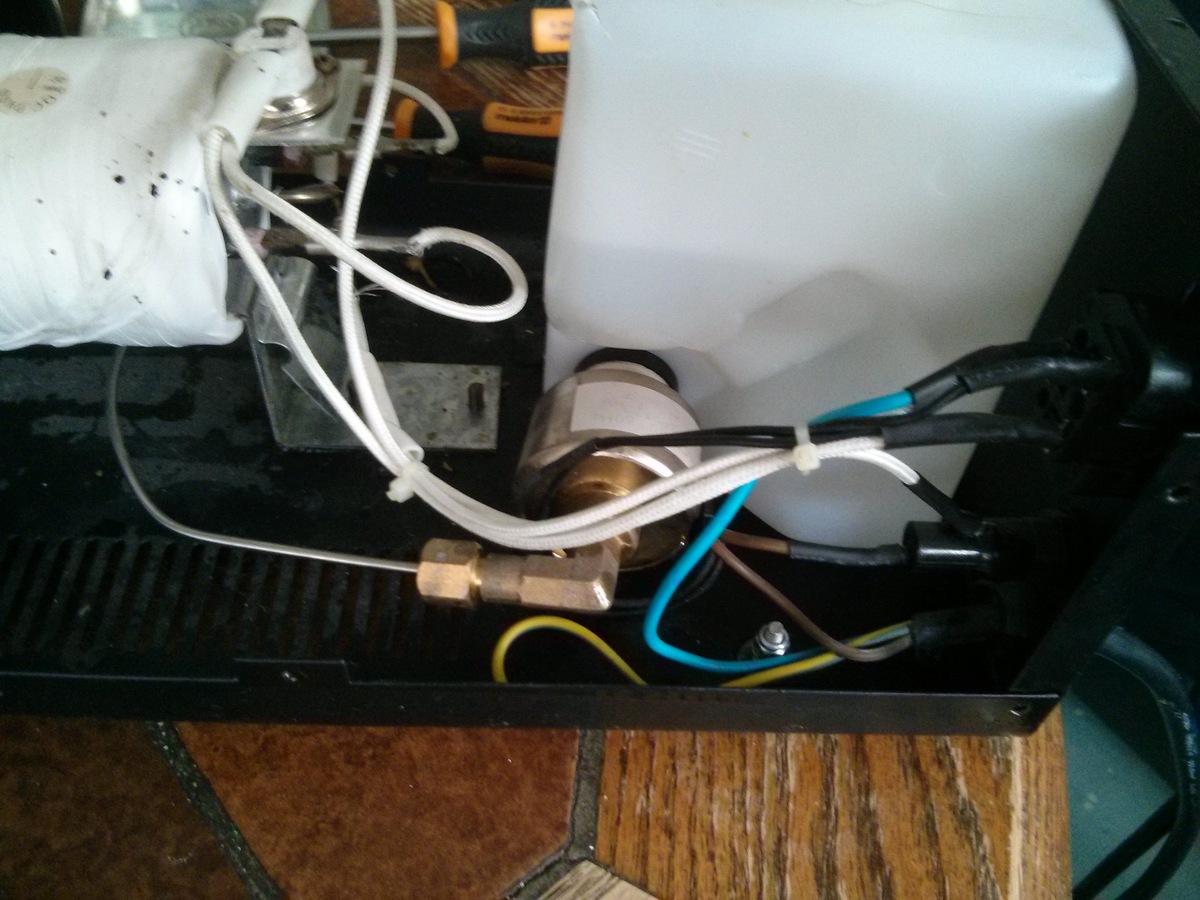

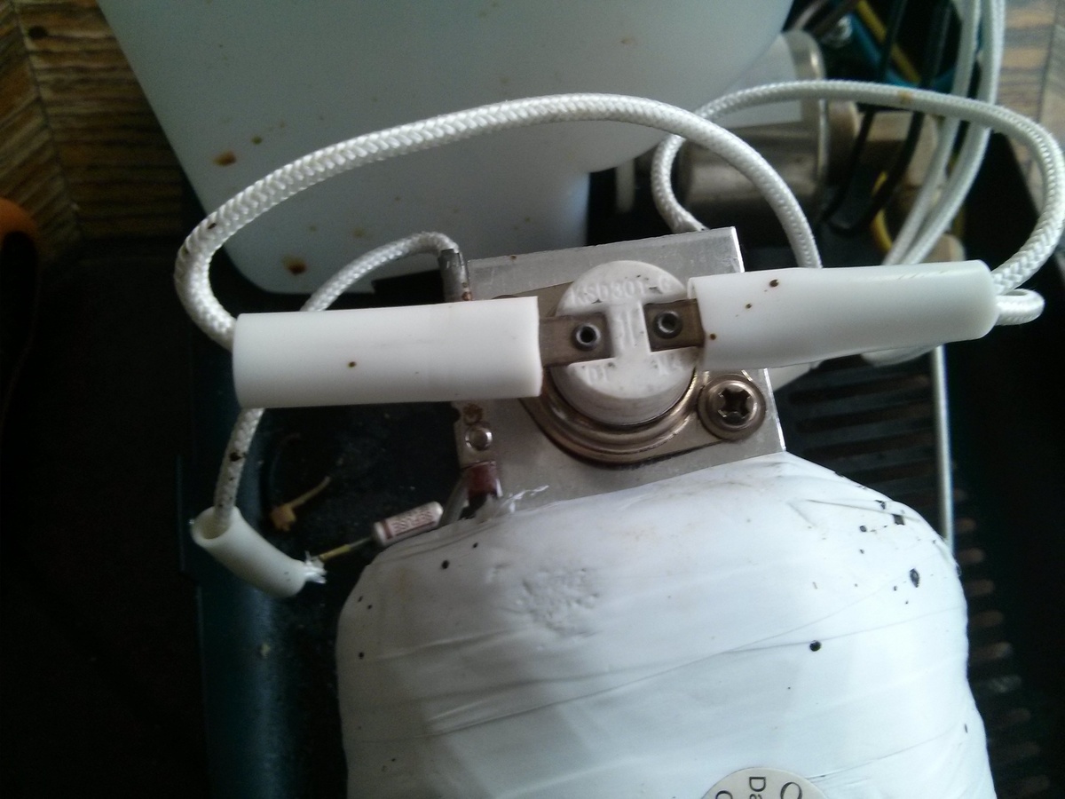

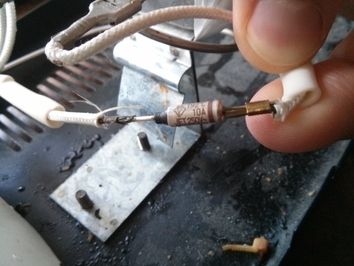

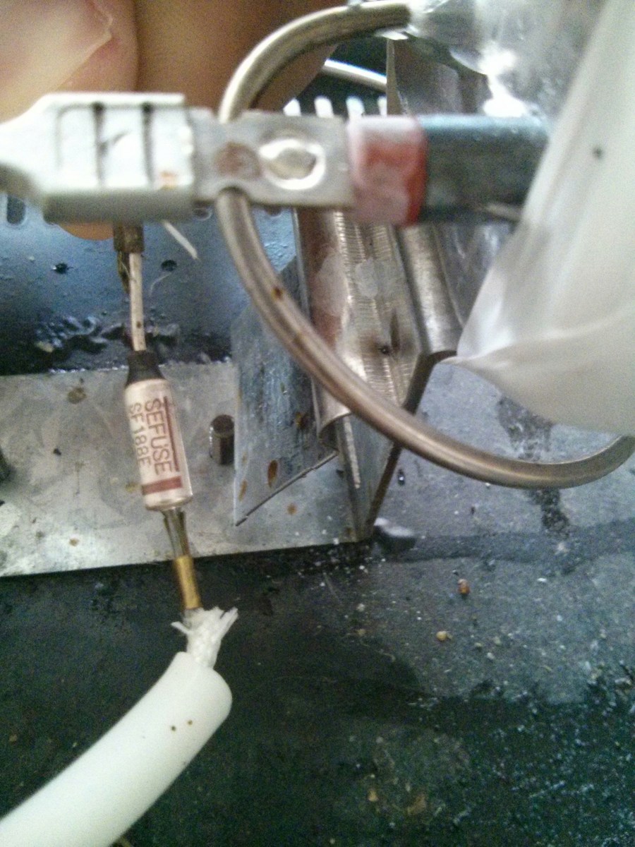

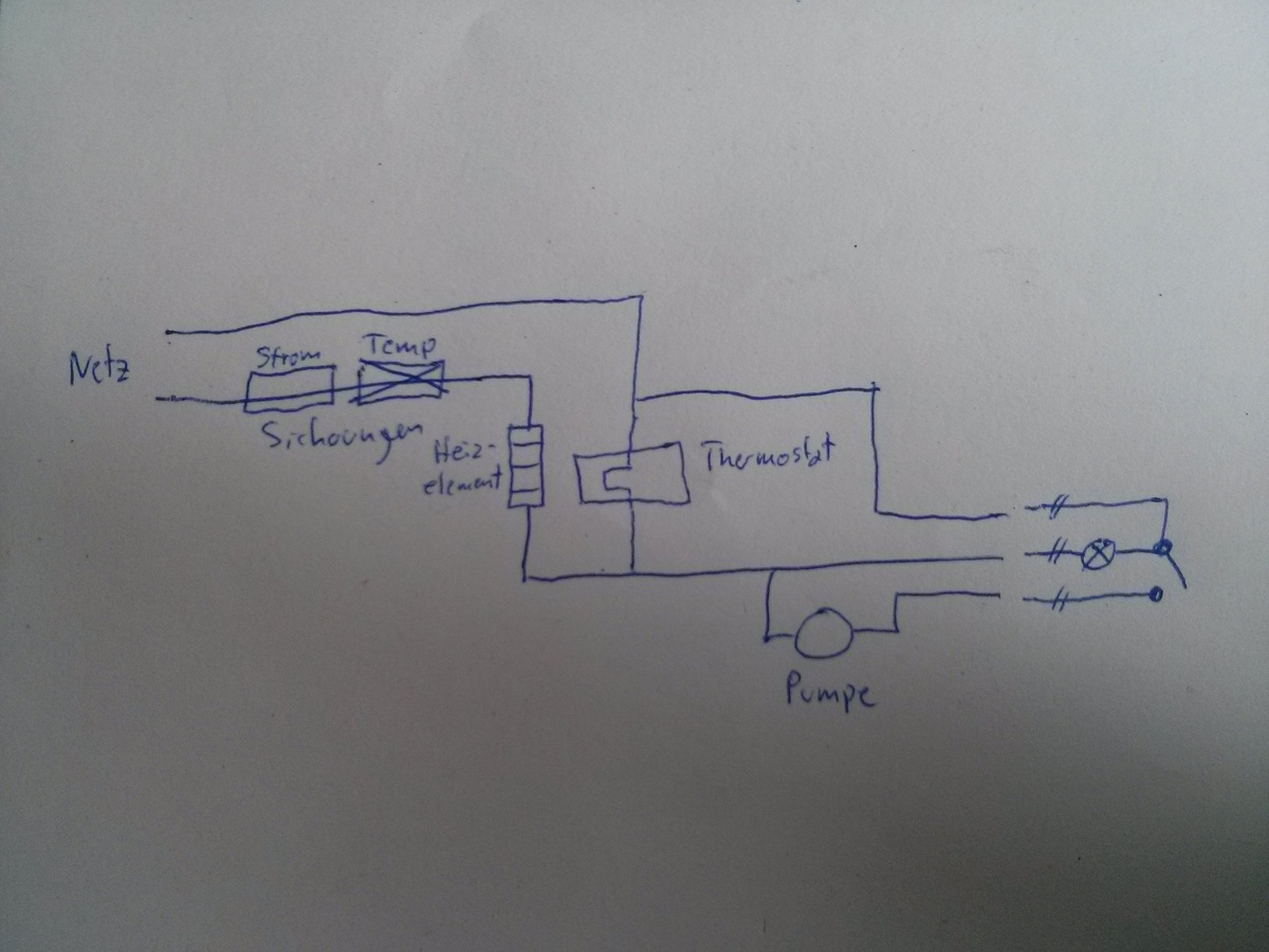

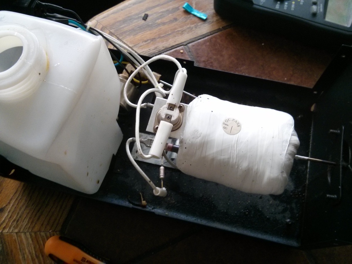

Hallo zusammen, unsere Nebenmaschine funktioniert nicht mehr. In der Regel heizt sie sich einige Minuten auf, das Lämpchen leuchtet und durch Schließen des Schalters wird die Pumpe aktiviert, welche den Nebel ausstößt. Aktuell tut sich gar nichts mehr. Der Fehler war jedoch schnell gefunden, ich habe sie geöffnet und eine Thermosicherung ausfindig gemacht, welche hochohmig ist (siehe Bilder). Diese befindet sich normalerweise in einem Silikonschlauch und ist unter dem nach vorne gebogenem Metallstück eingeklemmt. Nachdem ich diese kurzzeitig überbrückt habe, hat sich die Nebelmaschine wieder aufgeheizt. Anschließend habe ich eine Verbindung zum Thermostat gelöst (da dies öffnend ist) und den Schalter betätigt und auch das Ausstoßen hat geklappt. Meine Frage an euch ist nun: Glaubt ihr, dass auch das Thermostat kaputt ist? Ich wollte es nicht testen, um nicht das Heizelement zu beschädigen. Wie kann ich das überprüfen? Sollte ich ihm überhaupt noch trauen oder kann es vorkommen, dass die Thermosicherung einfach irgendwann durchbrennt? Vielen Dank für eure Antworten! Grüße tist
Die Bauteile sind folgende: - KSD301-G (Thermostat) - SEFUSE SF188E 192°C 10A JET 250V~ (Thermosicherung)
Der Temperaturschalter kann, wie alle der Abnutzung unterworfene Bauelemente am Ende seiner Lebensdauer kleben bleiben, weil die Kontakte verschweißen. Die zusätzliche Temperatursicherung verhindert dann Schäden am Gerät durch Überhitzung bei geschweißtem Kontakt. Man sollte also nicht nur die Temperatursicherung sondern auch den (altersschwachen) Temperaturschalter austauschen. Übrigens Thermostat nennt man einen Kasten, dessen Temperatur konstant gehalten wird. Das wäre hier dann die komplette Einheit mit Heizer, geheiztem Gefäß und Temperaturschalter.
Die Jungs hier behaupten, das der KSD301 etwa 100.000 Schaltzyklen übersteht: http://www.cnelectron.com/enproductshow.asp?id=1996 Man beachte: * max. 5A * Anschlüsse dürfen nicht verbogen werden. Jetzt muss man nur noch herausfinden, bei welcher Temperatur Typ G ab- und anschaltet. Temperatursicherungen: http://www.pollin.de/shop/suchergebnis.html?S_TEXT=Temperatursicherungen&log=internal&recommend=true Evtl. sind 150°C für den Schalter richtig: http://www.pollin.de/shop/dt/OTMzOTM3OTk-/Bauelemente_Bauteile/Passive_Bauelemente/Sicherungen/Temperaturbegrenzer_ELTH_261.html
Tilman S. schrieb: > dass die Thermosicherung einfach > irgendwann durchbrennt? Jo, das kommt sogar recht häufig vor. Bau ne neue ein, wenn der Thermoschalter wirklich defekt ist, sind doch nur ~2€ und 15Min. Arbeit hinüber.
Vielen Dank für eure Antworten! Ich werde also auf jeden Fall auch den Temperaturschalter austauschen. Bezüglich der Schalttemperatur werde ich das Bauteil noch einmal genauer untersuchen, vielleicht steht es ja an der Seite. Vielen Dank für die Pollin-Links, ich hatte schon versucht, die Originalteile zu besorgen, aber an die kommt man hierzulande schlecht ran (vor allem, wenn man nur ein Stück benötigt). Das Heizelement hat einen Widerstand von 75 Ohm, folglich ca. 3 Ampere. Was mir noch für Fragen aufgekommen sind: Wie befestige ich die neue Temperatursicherung? Löten wird bei 230V ja immer ungern gesehen. Die alte "Klammer" wieder zu verwenden ist wahrscheinlich schwierig. Eine Lüsterklemme wird wahrscheinlich zu heiß? Und wie wird der Temperaturschalter befestigt? Aktuell ist er dies mit zwei Schrauben, falls ich aber eine andere Bauform finde, wird das wahrscheinlich nicht möglich sein.
Tilman S. schrieb: > Eine Lüsterklemme wird wahrscheinlich zu heiß? Lüsterklemme ohne PE-Umhüllung (entfernen) sondern entweder mit dem silikonisierten Glasfasergewebeschlauch der jetzt schon um die Drähte ist oder einer Porzellanumhüllung geht aber. http://www.ebay.de/itm/2-Stueck-Keramik-Porzellan-Luesterklemme-1fach-fuer-1-5-2-5mm-Kabel-/301078989698?_trksid=p2141725.m3641.l6368 Oder Crimpen von starrem Thermosicherungsdraht zusammen mit Litze in einem STAHL-Flachstecker-Ende (also die Flachsteckerhülse abkneifen). Messing als Flachsteckermaterial wird weich.
Tilman S. schrieb: > Und wie wird der Temperaturschalter befestigt? http://www.reichelt.de/Temperatursicherungen/MTS-VERBINDER/3/index.html?&ACTION=3&LA=3&ARTICLE=57710&GROUPID=3304 Falls der Innendurchmesser zu groß ist, den Anschlussdraht der Sicherung umbiegen, sprich doppelt nehmen.

Ich würde den Temperaturschalter auf jeden Fall ersetzen. Zusätzlich zum klebenden Kontakt kann auch die Bimetallpille ermüdet sein sodass die Abschalttemperatur nach oben verschoben ist. Die Auslösetemperatur müsste irgendwo draufstehen, entweder eingeprägt oder gedruckt. Es muss kein Originalersatzteil derselben Firma sein, nur die Temperatur muss stimmen und es muss ein Öffner sein. Diese Dinger sind auch in Kaffemaschinen, Mikrowellen, Backöfen; also haufenweise verfügbar.

Vielen Dank für die ganzen Hinweise! Die NebeLmschine funktioniert wieder.
