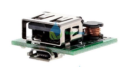

Hallo zusammen, kennt jmd eine Bezugsquelle für die "lose" Platine wie sie in den einzelligen Power Packs (zu 2,49€) genutzt wird? USB-A für Laden eines Gerätes via 3,7->5V step-up, Micro-USB zum Laden des Akkus mit TP4056. Danke, Klaus.
Die kompletten Dinger kosten nichtmal nen Euro (http://de.aliexpress.com/item/2015-Portable-Power-Bank-18650-External-Backup-Battery-Charger-With-Key-Chain-for-iPhone-iPod-iPad/32450017478.html?ws_ab_test=201407_3,201444_6,201409_1) da kann man auch etwas Plastik wegwerfen.
Uff! Ich dachte eBay wäre schon günstig gewesen...wie naiv. Leider ist aliexpress immer sone Sache mit der Bezahlerei, aber ich bedanke mich für den heißen Tip! Klaus.
Ist da auch ein Step-Up für die 5V Ausgabespannung enthalten?
...falsch, da ist ein SOT23-5 mit drauf (Rückseite) und der "stept-up". Gerade die Kombination mit BEIDEM auf einer PCB ist nicht ganz einfach zu finden. Lade IC ist TP4056. Klaus.
Klaus R. schrieb: > ...falsch, Ok, ich hab hier die falschen verlinkt, die haben ein FM6316FE, der macht beides. Zumindest die, die ich bekommen habe.
Danke für den Hinweis auf den all-in-one IC! Wollte gerade nachfragen, ob jmd da Typenbeispiele kennt, nach dem die Power Banks aus dem Land der aufgehenden Sonne nun angekommen sind. Klaus.
