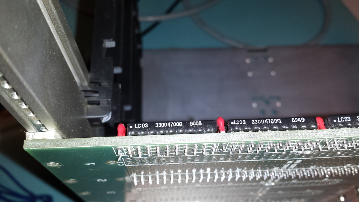

Hallo, kann jemand anhand der Bezeichnung auf dem Bild sagen ob es sich bei diesem Bauteil um ein Widerstandsarray handelt? Der erste und letzte Pin liegen auf GND bzw 5V die anderen Pins auf Busleitungen. Ausgelötet hat das Bauteil zwischen ersten und letzten Pin 100 Ohm. Zwischen ersten und den weiteren Pins 2200 Ohm. Oder ist das irgendein Filter? Unter der Bezeichnung konnte ich leider nichts finden.

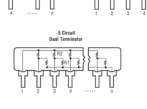

Das sind aller Warscheinlichkeit nach Terminierungs-Widerstände die einen Wert nach Plus und einen nach Masse haben. So wie z.B. beim SCSI-Bus. Also hier 4700 und 3300 Ohm.
Sind dann die Widerstände möglicherweise defekt, da sie ja nur 2200 Ohm bzw. erster und letzter Pin 100 Ohm aufweisen?
Die gibt es in verschiedener Ausführungen, als reweils einzelne Widerstände pro Widerstand 2 Pins, oder 1 Pin gemeinsammer Anschluss und 1 Pin pro Widerstand
Marco K. schrieb: > Sind dann die Widerstände möglicherweise defekt, da sie ja nur 2200 Ohm > bzw. erster und letzter Pin 100 Ohm aufweisen? Nein. Du mußt das Widerstandsnetzwerk erst auslöten bevor du die Widerstände messen kannst.
Marco K. schrieb: > Sind dann die Widerstände möglicherweise defekt, da sie ja nur 2200 Ohm > bzw. erster und letzter Pin 100 Ohm aufweisen? Dann mal dir mal das Netzwerk auf und du wirst sehen dass du nichts messen kannst was Aussagekraft hat. Warum sollten die Widerstände kaputt gehen?
Marco K. schrieb: > Sind dann die Widerstände möglicherweise defekt, da sie ja nur 2200 Ohm > bzw. erster und letzter Pin 100 Ohm aufweisen? nicht unbedingt, wenn der Widerstand intern so aufgebaut ist kannst du die Werte der Einzelwiderstände extern nicht messen da ja eine Kombination aus Reihen- und Parallelschaltung vorliegt. Sascha
Ich hatte mich tatsächlich vertan habe jetzt mal drei Stück ausgelötet und diese vergleichen, sie sind identisch. Die Teile haben 10 Pins PIN 1 - PIN 2 -> 230 OHM PIN 2 - PIN 10 -> 210 OHM PIN 1 - PIN 3 -> 230 OHM PIN 3 - PIN 10 -> 210 OHM PIN 1 - PIN 4 -> 230 OHM PIN 4 - PIN 10 -> 210 OHM PIN 1 - PIN 5 -> 230 OHM PIN 5 - PIN 10 -> 210 OHM PIN 1 - PIN 6 -> 230 OHM PIN 6 - PIN 10 -> 210 OHM PIN 1 - PIN 7 -> 230 OHM PIN 7 - PIN 10 -> 210 OHM PIN 1 - PIN 8 -> 230 OHM PIN 8 - PIN 10 -> 210 OHM PIN 1 - PIN 9 -> 230 OHM PIN 9 - PIN 10 -> 210 OHM PIN 1 - PIN 10 -> 100 OHM PINs 2 bis 9 untereinander also z.B. PIN 2 - PIN 3 -> 386 OHM Auf der Leiterplatte sind 30 von diesen Widerstandsnetzwerken. Da sie auf die 5 Volt parallel geschaltet sind hat diese Leiterplatte allein durch diese Widerstände eine Belastung von 3,33 OHM auf 5V. Es fließen also allein auf dieser Backplane ohne gesteckte Karten 1,5A. Ist das nicht etwas komisch?
Marco K. schrieb: > Ist das nicht etwas komisch? Ohne Strom bekommst du keine schnellen Signale hin. Irgendwer muss schließlich Leitungs- und Eingangskapazitäten umladen.
Marco K. schrieb: > Ist das nicht etwas komisch? Was soll daran komisch sein wenn viele parallel geschaltete Widerstände viel Strom ziehen?
Ja mir ist nur der Grund nicht klar weshalb die die 5V so belastet werden. Irgendwie war mir die erste Vermutung mit 3300 und 4700 Ohm auch sympatischer da sie zum Aufdruck gepasst hätte. Aber der Aufdruck sagt wohl in diesem Fall nichts aus.
Skussi schrieb: > Skussi schrieb: >> Also hier 4700 und 3300 Ohm. > > Ich verbessere: 470 Ohm und 330 Ohm z.B. 4700 --> 470 * 10exp0
Skussi schrieb: > Skussi schrieb: >> Skussi schrieb: >>> Also hier 4700 und 3300 Ohm. >> >> Ich verbessere: 470 Ohm und 330 Ohm > > z.B. 4700 --> 470 * 10exp0 Wäre mir auch logisch. Aber das was ich gemessen habe kann ich mit diesen Werten irgendwie nicht verbinden.
Marco K. schrieb: > Aber das was ich gemessen habe kann ich mit > diesen Werten irgendwie nicht verbinden. Skussi schrieb: > Dann mal dir mal das Netzwerk auf ..... Hast du das gemacht? Nein, offensichtlich nicht ....
Marco K. schrieb: > Wäre mir auch logisch. Aber das was ich gemessen habe kann ich mit > diesen Werten irgendwie nicht verbinden. PIN 1 - PIN 10 -> 100 OHM Acht mal 800 Ohm parallel :)
Skussi schrieb: > Marco K. schrieb: >> Aber das was ich gemessen habe kann ich mit >> diesen Werten irgendwie nicht verbinden. > > Skussi schrieb: >> Dann mal dir mal das Netzwerk auf ..... > > Hast du das gemacht? Nein, offensichtlich nicht .... Ja das hätte ich mal machen sollen dann wäre mir das früher aufgefallen. Jetzt sind mir meine Messwerte auch plausibel. egal schrieb: > Marco K. schrieb: >> Wäre mir auch logisch. Aber das was ich gemessen habe kann ich mit >> diesen Werten irgendwie nicht verbinden. > > PIN 1 - PIN 10 -> 100 OHM > > Acht mal 800 Ohm parallel :) Ja habe ich jetzt so nachvollziehen können :)
