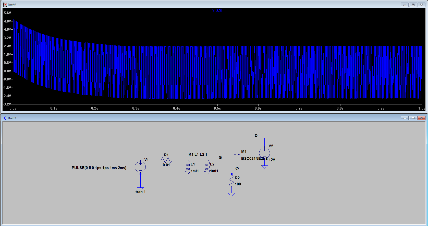

Hallo, ich habe kurz mal versucht einen n-Kanal Mosfet durch eine Galvanische Trennung zu steuern. Da ist mir aufgefallen, dass die GS-Spannung während der Zeit abfällt (Kein Offset mehr). Ist dies wegen dem Kondensator im Mosfet der dauernd geladen und entladen wird?

Martin M. schrieb: > Ist dies wegen dem > Kondensator im Mosfet der dauernd geladen und entladen wird? Möglich, um genaueres zu sagen müsste man den Schaltplan kennen...
@Martin M. (murmele) >ich habe kurz mal versucht einen n-Kanal Mosfet durch eine Galvanische >Trennung zu steuern. Schaltplan? > Da ist mir aufgefallen, dass die GS-Spannung >während der Zeit abfällt (Kein Offset mehr). Screenshot? > Ist dies wegen dem >Kondensator im Mosfet der dauernd geladen und entladen wird? Nö, wahrscheinlich ein Messfehler wegen falscher/fehlernder Masseverbindung zum Oszi.

Sofern Du nicht gerade den Gleichspannungübertrager erfunden hast bleibt der Schaltung ja wenig übrig ausser um die Nulllinie zu pendeln. Martin M. schrieb: > Ist dies wegen dem > Kondensator im Mosfet der dauernd geladen und entladen wird? Nein, nicht wirklich.
Michael K. schrieb: > bleibt > der Schaltung ja wenig übrig ausser um die Nulllinie zu pendeln Und da sieht man wieder mal den Unsinn einer Simulation. Nie im Leben dauert es fast 0,3 Sekunden, bis der Trafo um 0V herum pendelt. Das dauert kleinergleich 1ms.
Eine Spule ist ein DC.Kurschluss. Arbeitspunkttechnisch (DC) ist das Gate also mit dem Source kurzgeschlossen. Jegliche AC-Auslenkung MUSS doch völlig logischer Weise um die Sourcespannung geschehen.... Was hast du erwartet`?
