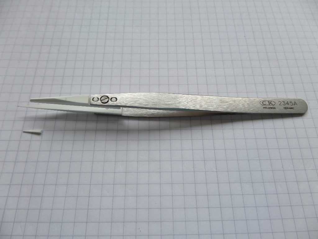

Ich habe diese antimagnetische Keramikpinzette zum SMD Bestücken. Hat bei "C" 74€ gekostet!!! Leider ist sie meinen zitterigen Fingern entgliten und aus 15cm Höhe auf den Tisch mit der ESD-Matte gefallen. Das Ergebnis sieht man im Bild, eine Spitze ist ab. Gibt es dafür ein Ersatzteil? Ich bin zu blöd zum googeln, d.h. es fehlt mir der richtige Such-Begriff. T2345A und Ersatzspitzen hat irgendwie nix gebracht.

Bei Farnell gibts die für 77€ netto, da war Conrad doch schon ein Schnäppchen. Ersatzspitzen haben die aber auch nicht in der Liste. Die gibts sicher nur paarweise verbunden mit einer Stahlfeder zum Preis einer neuen Pinzette :-) Die carbon fiber Teile sehen aber auch gut aus und kosten nur die Hälfte.
Hi, Farnell hat auch die Spitzen für ca. 30 EUR. Nr. 1523381, z.B. Grüße Flo
Kleb die Spitze, geschient mit einem dünnen Messingröhrchen oder GF umwickelt, doch mit HT aushärtendem Epoxyd oder X60 wieder an...kommt ja nicht sooo viel Belastung drauf. Klaus.

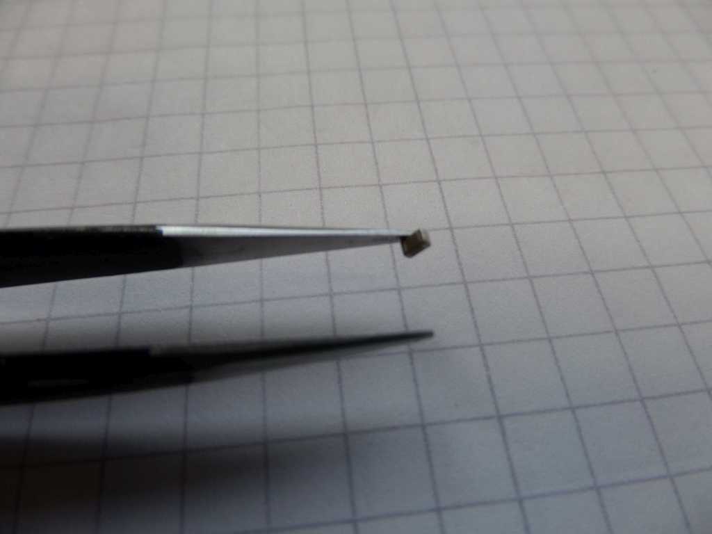

Lothar M. schrieb: > Warum so viel Aufwand? Eine normale Edelstahlpinzette ist für > Bestückungsarbeiten doch ausreichend antimagnetisch, oder nicht? Leider bleibt ein 100n 0805 Keramikkondensator Farnell http://de.farnell.com/avx/08055c104kat2a/kondensator-mlcc-x7r-100nf-50v/dp/499687?ost=499687 an der Reichelt Pinzette http://www.reichelt.de/EP-130/3/index.html?&ACTION=3&LA=446&ARTICLE=40413&artnr=EP+130&SEARCH=ep130 "antimagnetisch" kleben... Ich habe die Pinzette vor dem Foto nochmal mit Ethanol gereinigt!!!
Heiopei 73 schrieb: > Keramikkondensator_klebt_an_antimagnetischer_Pinzette.jpg Die Klebt wegen dem Flussmittel. Mach die sauber und die ist wie am ersten Tag. Edit: Pardon. Wer lesen kann ist klar im Vorteil. Seltsam, bei meinen klebt nix, wenn die sauber sind. Habe auch die von Vetus.

@Lothar: Jetzt überrascht Du mich aber. Eine antimagnetische Pinzette ist eine echte Arbeitserleichterung. break Deutlich billiger als 74€ geht's z.B. mit dem Suchbegriff "vetus pinzette". http://www.amazon.de/Vetus-Pinzetten-Modellbau-L%C3%B6ten-antimagnetisch/dp/B004V2VMD2/ref=sr_1_5?ie=UTF8&qid=1441903985&sr=8-5&keywords=pinzetten+modellbau Allerdings sind die Teile temperaturempfindlich. Ich habe irgendwann mal nicht aufgepasst und beim Auslöten mit der Heißluft draufgehalten. Seitdem schaufele ich damit nur noch Fischfutterflocken. ;) Nur zum Auslöten oder Festhalten beim Löten nehme ich die "antimagnetische" Ganzmetallpinzette.

IncreasingVoltage .. schrieb: > Heiopei 73 schrieb: >> Keramikkondensator_klebt_an_antimagnetischer_Pinzette.jpg > > Die Klebt wegen dem Flussmittel. Mach die sauber und die ist wie am > ersten Tag. > > Edit: Pardon. Wer lesen kann ist klar im Vorteil. Seltsam, bei meinen > klebt nix, wenn die sauber sind. Habe auch die von Vetus. Meine kleben auch nicht! Ich hab von den Edsyn/Reichelt Pinzetten drei Stück. Die reinige ich regelmäßig mit Kontakt LR oder Isopropanol (LR geht besser). Das Flussmittel macht einen großen Unterschied. Bei aufdruckter Lötpaste bleibt die Pinzette 1-2 Platinen lang sauber (außer ich treff die Paste), mit den Fluxi-Stiften klebt sie sofort wieder.

Heiopei 73 schrieb: > Ich habe diese antimagnetische Keramikpinzette zum SMD Bestücken. > Hat bei "C" 74€ gekostet!!! > Leider ist sie meinen zitterigen Fingern entgliten und aus 15cm Höhe auf > den Tisch mit der ESD-Matte gefallen. > Das Ergebnis sieht man im Bild, eine Spitze ist ab. > Gibt es dafür ein Ersatzteil? Ich bin zu blöd zum googeln, > d.h. es fehlt mir der richtige Such-Begriff. > T2345A und Ersatzspitzen hat irgendwie nix gebracht. Als Ersatzteil kann ich Dir anbieten eine Spitze aus Titan (Titan Grade 5 also hochreines Material auch als fresh Titan bezeichnet) anfertigen zu lassen. Die Titanpinzetten der 10 Euro Klasse haben nur einen Titanüberzug. Du kannst dann auch bestimmen wie die Spitze aussehen soll. http://www.tocan.de/shop/de/Hobby-Bastler-Heimwerker/Pinzetten/Titan-Pinzette/Tocan-Titan-Pinzette-Gerald-17-5-cm-ultrafeine-Spitze-0-5-mm.html Die Firma ist darauf spezialisiert Sonderanfertigungen nach Kundenwunsch zu machen. Preislich voll auf dem Boden geblieben. Ich persönlich mag die Diamond Dust Spitze Da spingen selbst kleinste Bauteile nicht weg. Und wie auf dem Foto zu sehen Das Satin Finish weil es nicht blendet. Durch die Länge arbeitet man präziser. Ich mache es so: Auf der Tocan Homepage 500 Seiten Katalog runterladen. Stöbern und aussuchen was passt und dann wen ichs nicht von der Stange will meine Änderungswünsche denen mitteilen. Nach 1-2 Tagen steht der Preis und auch Lieferzeit. Ich habe die Pinzette aus dem Link. Die hat normal 1 mm in der Spitze. Ich wollte 0,5 mm haben und diese Diamandstauboberfläche war kein Problem. Du hast ja Foto und mit etwas Zeit bekommst Du Deine Wunschspitze. Fotos aus der Produktion werden oft auf Wunsch in der Galerie dort im Communitybereich veröffentlicht. http://tocan.de/piwigo/piwigo/index.php?/category/3
