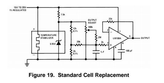

hat jemand eine Beschaltung des LM399, um eine gepufferte 2.5 V
Referenzspannung zu erzeugen ?
Im Datenblatt gibts ja nur die 10V und "Standard Cell" Version.
Danke und Gruß Dirk
von U. M. (oeletronika)
du brauchst doch nur die 10V-Schaltung etwas anpassen.
Dazu wird der OPV mit Verstärkung +1 betrieben und die 6,95V-Spannung am
Eingang auf 2,5V herunter geteilt.
Warum nimmst du nicht gleich einen originäre 2,5V-Referenz?
Gruß Öletronika

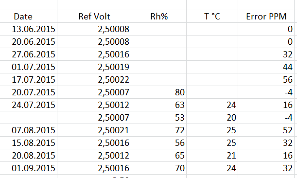

von DirkF (Gast)
zur Zeit verwende ich den MAX6325.
Möchte aber diesen mit einer Referenz im Metallgehäuse
vergleichen,insbesondere Temperaturdrift, Langzeitdrift und EInfluss von
Luftfeuchte.
Dachte halt, es hätte schon mal jemand aufgebaut.
DUe Spannungsteilerwiderstände (für 2.5 V) in SMD mit möglichste
geringen TC zu bekommen, ist wohl schwierig.
Toleranz z.B. 1 % wäre mir egal, das wird in der Software kalibriert.
LG Dirk

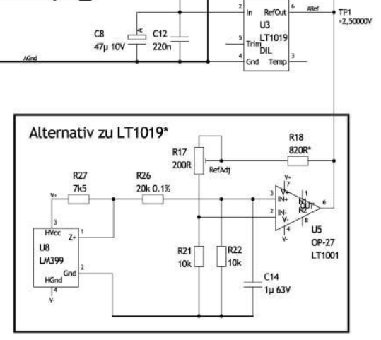

von Peter M. (r2d3)
Im Messystem-Bausatz ct-lab aus der Zeitschrift ct gibt es in der
Multimeter-Komponente DIV dafür eine Schaltung, die aus den circa 7V des
LM399 2,5V macht.
Hier gibt es irgendwo auch die Artikel und die Schaltpläne:
www.ct-lab.de
Hier eine kurze Erklärung der Schaltung aus der ct.
http://www.thoralt.de/phpbb/viewtopic.php?f=7&t=820

Ich würde die "Portable Calibrator"-Schaltung aus dem Datenblatt nehmen.
Die liefert zwar etwa 10V, stellt aber die konstante Bestromung des
LM399 sicher. Dort würde ich einfach die etwa 7V abgreifen, puffern und
teilen.

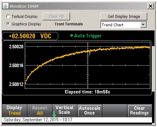

von Dirk F (Gast)
als Anlage die Drift des MAX6325 absolut gemessen mit einem Agilent
34461A.
Rh% ist die relative Luftfeuchte.
von Dirk F (Gast)
Hallo Peter,
danke für den Link.
Habe die Schaltung gefunden.
Gruß Dirk

Carsten Meyer hat sich von der "buffered reference" aus dem Datenblatt
leiten lassen, trickreicher ist es, den "portable calibrator"
aufzubauen, weil die Referenz dort mit Hilfe des Operationsverstärkers
am Ausgang selbst stabilisiert, auch wenn Du die etwa 10V
Ausgangsspannung gar nicht brauchst.
Stabilisieren müsstest Du den Strom, der durch die Referenz fließt,
sowieso.

von Dirk F (Gast)
>Desweiteren ist V+ im DIV-Modul der Ausgang eines 7815.
>Wie stabil ist der?!
>Der bestimmt nämlich mit dem 7.5k-Widerstand den Strom der Referenz und
>damit die stromabhängige Ausgangsspannung.
Im Datenblatt des LM399 steht doch, dass 1 % Genauigkeit genug ist....
Das solte doch ein 7815 hin bekommen.

von Anja (Gast)
Dirk F schrieb:
> Hallo,
> 34461A.
Bist Du Dir absolut sicher daß das auch ein MAX6325 ist?
Welches Gehäuse?
Das Drift-Verhalten entspricht eher einer billigen Band-Gap Referenz.
Bei mir driften die MAX6350 (5V) (im DIP8 Gehäuse) zwar auch relativ
stark. Allerdings nicht 16 ppm/kHr sondern so etwa 10 ppm/Jahr.
Mit SO-8 dürfte die Drift etwa Faktor 3 höher liegen
(Leiterplatteneinfluß).

Diese Schaltung ist der größte Schwachpunkt in der "DIV" Schaltung.
Erst eine LM399 mit unter 1ppm/K Temperaturstabilität verwenden und dann
mit gewöhnlichen 15 oder 25 ppm/K Widerständen herunterteilen. Und dann
auch noch ein Poti mit > 100 ppm/K zur Feintrimmung.
Bei mir habe ich für die LM399 bei Raumtemperatur weit unter 1ppm/K.
Eher so 1-3 ppm Drift über einen 20-30 Grad Temperaturbereich.

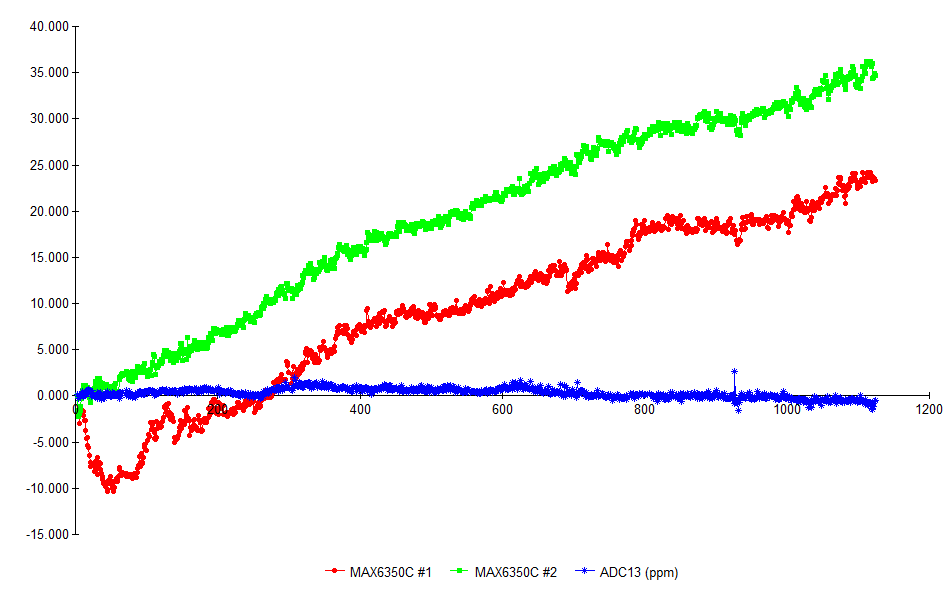

von Anja (Gast)
ich habe mal meine beiden MAX6350 im DIP-8 angehängt.
Drift über 3 Jahre (1100 Tage).
Temperatur wird während der Messung auf 50 Grad geregelt.
Genaugenommen muß man noch die Drift des Meßgerätes (ADC13) abziehen.

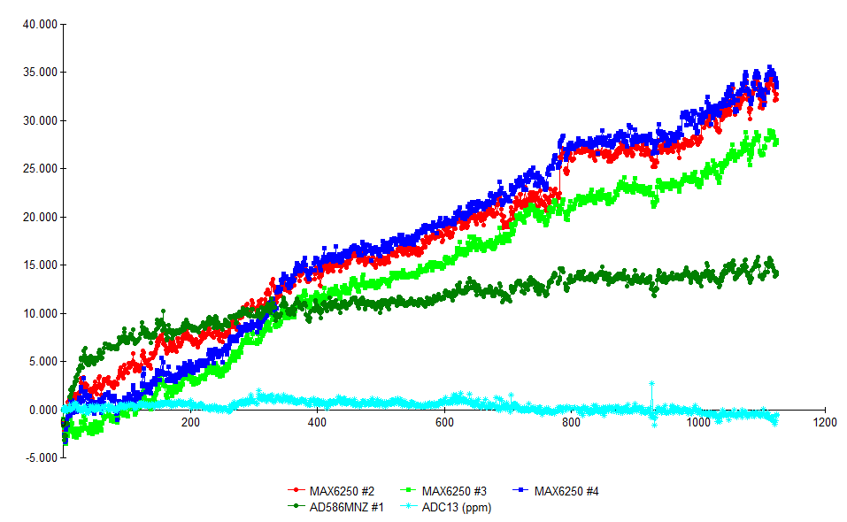

Philipp schrieb:
> Angegeben sind laut Datenblatt ja sogar 30ppm/kh. Es scheint auch noch
> eine MAX6250 zu geben, die sieht auf den ersten Blick gleich aus,
> allerdings ist hier im Datenblatt 20ppm/kh angegeben.
Die Datenblattangaben haben mit der Realität wenig zu tun.
Die gelten nur für die ersten 1000 Stunden nach dem Löten.
(in manchen Datenblättern auch nur für die 2. 1000 Stunden -> sieht
schöner aus).
Real driftet eine buried zener Referenz nach einem halben Jahr deutlich
weniger. Der MAX6350 / MAX6250A sind da eine Ausnahme. (zumindest bei
meinen Messungen).
Eine AD586MNZ (DIP8) unter gleichen Bedingungen driftet nur ca
2ppm/Jahr.
Gruß Anja

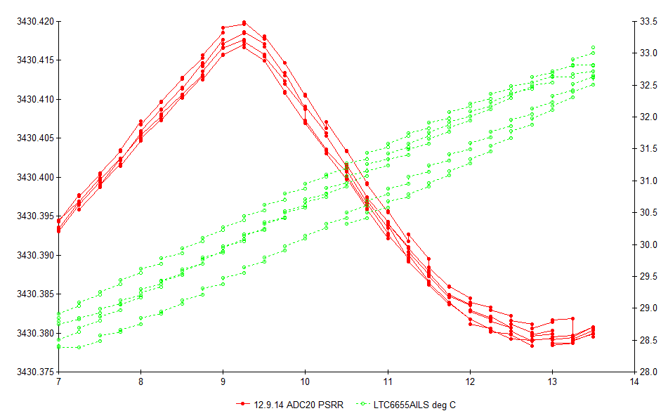

Peter M. schrieb:
> Und wie stabil ist der dann kompensierte AD586LQ nach Deiner Messung?
Mit der Geller-Schaltung kann man so ca 10 Grad Temperaturbereich gut
kompensieren.
Ich gehe einen anderen Weg. Ich messe die Temperatur + T.C. der Referenz
und kompensiere dann mathematisch. Siehe ADC13 bei "Raumtemperatur" im
Diagramm an einer LTZ1000A. Die Temperatur schwankt hierbei von 18 bis
28 Grad je nach Jahreszeit.
Damit habe ich dann ca 1-2 ppm über 30 Grad Restdrift sofern der
Temperaturgradient nicht zu hoch ist. Bleibt dann noch die Alterung die
sich innerhalb 6-12 Monaten stabilisiert.
Voraussetzung ist eine spannungsfreier Einbau auf die Leiterplatte.
Gruß Anja

von Peter M. (r2d3)
@Dirk:
Wenn Du die Referenz an einem 7815 über einen Vorwiderstand von 7500Ohm
anschließt und die Spannung von 15V um 1% auf 15,15V ansteigt, ändert
sich der Strom um circa 20 Mikroampere. Das macht bei meiner Referenz
Nr. 1 (mittlerweile funktionsuntüchtig, da falschherum in den Testsockel
gesteckt)
98 Mikrovolt Spannungsänderung aus, das sind dann etwa 14ppm.
Für Deine Messziele wäre mir das zu ungenau.

Peter M. schrieb:
> Von 27 auf 54 Grad von 7,04494V auf 7,04500V, ergibt 8,517ppm bzw.
> 0,315ppm/K bei Referenz Nr. 1 bei mir.
Die LM399 unterhalb von 6.9V scheinen eine bessere Temperaturstabilität
zu haben.
Tipp: wenn du Das Meßgerät bei 100 NPLC über die Schnittstelle ausliest
erhälst Du mindestens eine Stelle mehr Auflösung wie über das Display.
Gruß Anja

von DirkF (Gast)
Als Anlage die Aufwärmzeit der 34461A über 20 Minuten nach dem
Einschalten.
Gemessen wurde die Referenz MAX6325, die schon >24 h eingeschaltet war.
von Peter M. (r2d3)

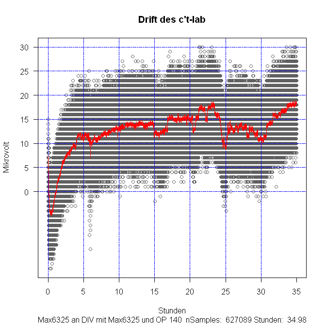

Im Vergleich dazu:
Aufwärmdrift des kalten ct-lab-DIV, Bestückung mit MAX6325 und OPA140.
Externe Referenz: Warme MAX6325
Messgeschwindigkeit: 6 Messwerte pro Sekunde
Messbereich: 2,5V
rote Linie stellt gleitenden 1-Minuten-Durchschnitt dar.
Fazit:
Aufwärmdrift bei DIV mit 18uV (entspricht 7,2ppm, da 2,5V-Messbereich)
zwar minimal geringer (Messunschärfe?!) als bei 34461A mit 80uV
(entspricht 8ppm, da 10V-Messbereich)
aber Aufwärmdauer nur 20min statt 12-24h, 34461A um ein ein bis zwei
Zehnerpotenzen besser.
Beheizte Referenzen (LM399 in 34461A) kommen halt schneller zum Ziel!
P.S.: Der Einbruch bei Stunde 24 ist auf die morgendliche Sonne
zurückzuführen, die Referenz und Messgerät bescheint.

von Anja (Gast)
Das Rauschen kommt mir etwas hoch vor. (sollte ca 10 uVpp sein).
probier mal einen 150 - 220 pF Kondensator direkt am ADC-Eingang.
Alternativ ca. 1nF vor dem 4K7 Widerstand.
Gruß Anja
von Peter M. (r2d3)
Du meinst, 150 - 220 pF Kondensator an Vin (Pin 3) gegen AGnd?
von Anja (Gast)
Ja direkt zwischen pin 3+4 des ADC.
(Meß dort mal mit dem Oszi während der ADC wandelt. -> aber nicht
erschrecken).
Darf nicht zu groß sein da sonst die Linearität leidet. (s. Datenblatt).
Das Div hat mit den 4K7 schon einen relativ großen Eingangswiderstand.
Bei meinen ADCs habe ich 820pF und 825R Serienwiderstand Richtung
vorhergehendem OP-Amp.
Gruß Anja
von Dirk F (Gast)
>Im Vergleich dazu:
Hallo Peter,
das kommt mir aber seltsam vor. Der MAX6325 ist ja intern nicht beheizt.
Mein MAX6325 hat keinerlei "Aufwärmdrift".
Eine Sekunde nach dem Einschalte ist direkt der Endwert erreicht.
 (War vorher einige STunden ausgeschaltet).
Auflösung der Messung : 4 PPM.
von Anja (Gast)
ich rechne mal:
Ruhestromverbrauch ca 3mA * 15V im DIV = 45mW Verlustleistung.
DIP-Gehäuse mit 80 Grad / Watt ergibt ca 4 Grad Selbsterwärmung.
Da erwarte ich schon eine Drift von ca 4 ppm in 15 Minuten. (bei 1
ppm/K).
Innerhalb des DIV gibt es ja noch die beiden 1K Widerstände zwischen
Referenz+ADC+OP-Amp die eine Aufwärmdrift haben. (Durch das Netzteil des
DIV).
Ach ja habe nochmal die DIV-Schaltung genauer angeschaut.
Wegen des +/- Eingangs erfolgt ja eine halbierung der Eingangsspannung
an den Mischerwiderständen (2 * 1K zwischen OP-Amp und Referenz)
-> das rauschen gegenüber dem Eingang verdoppelt sich dadurch (leider).
Also aus den normalen 10uVpp am ADC-Eingang werden dann 20uVpp am
DIV-Eingang.
Gruß Anja
von Peter M. (r2d3)
@Dirk:
Dein MAX6325 fröhnt vermutlich der Freikörperkultur.
Mein interner! MAX6325 ist in einem halben 19-Zoll-Gehäuse eingebaut.
Deswegen steht im Diagramm "Drift DIV an MAX6325".
Fixpunkt ist der externe warme MAX. Das DIV misst so seinen eigenen
Aufwärmvorgang.
Ich meine, dass ich da mal eine Gehäuseinentemperatur von etwa 10 Grad
über Umgebungstemperatur gemessen habe, kann aber auch mehr sein.
Irgendwann einmal hatte ich das Gehäuse beim Messen auf die Rückseite
gestellt. Dann dachte ich an Wärmestau und dann an Anja, die mit einem
34401 alle Stellungen ausprobierte.
@Anja:
> ich rechne mal:
> ppm/K).
Mein Gehäuse ist eine Nummer kleiner und sitzt auf einer Adapterplatine.
Bei welcher Wärmekapazität braucht es nur 15 Minuten?  :)
Steht Deine Erwartung in Widerspruch zu meinen Messwerten?
> DIV).
Ob das wohl Sinn macht, hier 5ppm-Widerstände einzusetzen?

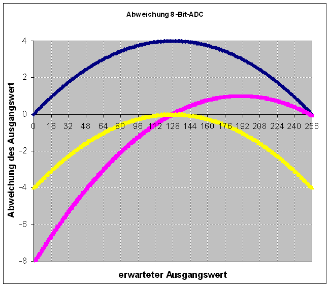

@Johanna:
Johanna schrieb:
> Hallo,
> Anja schrieb:
>> Bei der INL gleichst Du ja nicht bei -2.5V und +2.5V ab sondern bei
>> 0V (1.25V am ADC-Eingang) und 2.5V (2.5V am ADC-Eingang).
>> Dadurch gleichst Du mit der "falschen" Steigung den INL teilweise aus.
> Ich verstehe ehrlich gesagt nicht, warum die Steigung vom INL nur
> teilweise kompensiert werden kann und nicht komplett. Gibt es noch
> andere Möglichkeiten, vielleicht eine größere Referenzspannung nehmen?
Eine andere Referenzspannung löst das Problem der Nichtlinearität des
ADC nicht.
Der entscheidende Punkt ist, dass das DIV nur auf Nullpunkt und Referenz
kalibriert und das bischen Nichtlinearität des LTC2400 ignoriert.
Der Nullpunkt liegt beim DIV aber genau in der Mitte aller ADC-Werte,
dort wo die Nichtlinearität am größten ist.
Die Präzisionsfraktion mit Anja als ihrer Vertreterin nimmt sich dann
aber auch noch den ADC vor.
Anja nutzt den ADC anders als das DIV:
Sie misst nur positive Spannungen von 0V bis 5V mit einer 5V-Referenz.
Da Anja nur positive Spannungen misst, kalibriert sie nur an den Rändern
des ADC und kalibriert nicht wie das DIV in der Mitte und am rechten
Rand.
Das DIV misst im Grundmessbereich von -2,5V bis +2,5V.
Dabei nutzt es eine 2,5V-Referenz, die Werte von 0 bis 2,5V messen kann.
Bevor die Messspannung am ADC ankommt, muss sie noch in den Wertebereich
des DIV transformiert werden.
Per Widerstandsnetzwerk werden 2,5V addiert und das Ergebnis durch zwei
dividiert. Nun liegen die Messwerte im zulässigen Spannungsbereich der
Referenz.
Der Fehler des ADC kann in unterschiedlichem Ausmaß kompensiert werden.
Du kannst eine Übersetzungstabelle für jeden ADC-Ausgangswert anlegen -
beim LTC2400 mit 2^24 Werten eine speicherplatzmordende Lösung, aber
genauer geht es halt nicht.
Ein besserer Kompromiss besteht darin, den Fehler mit einer
Korrekturfunktion anzunähern und jeden ADC-Ausgangswert mit dieser
Korrekturfunktion zu behandeln.
Es gibt auch noch andere Lösungen zwischen diesen beiden Extremen, aber
die lassen wir mal aus.
Der parabelförmige Verlauf des Fehlers legt die Benutzung einer
Parabelfunktion, eines Polynoms zweiter Ordnung nahe.
Die angehängte Grafik soll die Nichtlinearität eines 8-Bit-ADC
verdeutlichen.
256 als Maximalwert gibt es eigentlich nicht, aber das spielt für die
Erklärung jetzt keine Rolle.
Die blaue Linie zeigt die Abweichung eines ADC vom Idealverhalten an.
Nutzt man ihn an einer 2,5V-Referenz und legt 1,25V an, sollte
eigentlich 128 herauskommen. Er zeigt aber 132 an, von daher eine
Abweichung von 4.
Schließen wir am DIV die Eingangsbuchsen kurz, so erscheinen am
ADC-Eingang 1,25V. Er zeigt uns statt 128 die Zahl 132 an.
Das DIV hält das für einen Offset-Fehler und subtrahiert deswegen 4 von
allen Ausgangswerten (gelbe Linie).
Legen wir nun 2,5V an den Eingangsbuchsen an, so erscheinen 2,5V am
ADC-Eingang. Dafür liefert uns der ADC 256 (oder 255?).
Nach obiger Korrektur sind das aber nur noch 256-4=252.
Diese entsprechen 2,5V.
Wenn wir den passenden Korrekturfaktor von etwa 1,0317 benutzen, stimmt
die Rechnung wieder (violette Linie).
Alles ist wunderbar, wie durch die Zauberhand ist der Linearitätsfehler
oberhalb von 128 gefallen.
Leider ist er dafür unter 128 gestiegen!
Über den gesamten Wertebereich des ADC ist der mittlere Fehler sowie die
Standardabweichung vermutlich auch gestiegen.
Wer mit dem DIV nicht automatisiert misst und die Klemmen wendet, so
dass er nur positive Spannungen misst, der hat durch die Kalibration des
DIV den ADC nebenbei im oberen Messbereich linearer gemacht.
Der Preis dafür: Ein Bit Verlust an Auflösung und dank der
Hardwaretransformation mehr Rauschen (verstehe ich noch nicht, hat Anja
aber oben erklärt)
Das Ganze war mir vorher gar nicht klar!
Ich habe mir das so zusammengereimt ohne den Quellcode des DIVs gelesen
zu haben. Bei Fehlern: Feuer frei!

> Rand.
Es wird nicht nur an den Rändern kalibriert, sondern mittels
Widerstandsnetzwerk verschiedene diskrete Wertepaare innerhalb des
Messbereichs aufgenommen und dann mittels Polynom eine parabellförmige
Funktion durch diese Messwerte gefittet. Das Ergebnis ist eine
Linearisierung für den gesamten Messbereich.
von Peter M. (r2d3)
Hier habe ich mich falsch ausgedrückt!
Was ich meinte, ist, dass auch Anja an zwei Punkten kalibriert, mit 0V
und 5V, diese liegen am Rand des Ausgangswertebereichs des ADC.
Diese Kalibration verändert aber den "Abweichungsbuckel" nicht.
Erst der zweite zusätzliche Schritt, für den man einen sehr genauen
Widerstandsteiler braucht, die Kalibration innerhalb des Wertebereichs
des ADC, verschafft ihr die Stützstellen für die Anpassung einer
Parabelfunktion, die den ADC linearisiert.

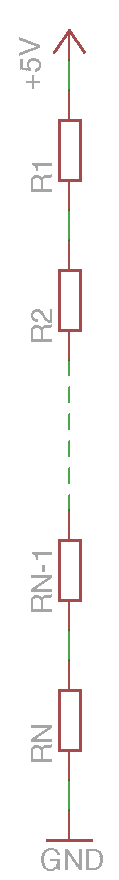

von branadic (Gast)
Der Widerstandsteiler muss nicht genau sein, nur stabil während der
Messung, 0.1% Widerstände reichen dafür aus.
1. Messung der 5V
2. Messung der Spannung über R1
3. Messung der Spannung über R2 bis RN
4. Messung der 5V
"...Ansonsten: beim LTC2400 läßt sich die INL relativ einfach abgleichen
da die Fehlerkurve nahezu eine Parabel ist.
Ich verwende hierfür eine Widerstandskette (0.1%) die von einer stabilen
potentialfreien (Batteriegespeisten) Referenz (LM399) gespeist wird.
Damit kann man unter 1 ppm INL herausrechnen..."
Quelle: Beitrag "Re: 24bit ADC um Spannungsteiler zu vermessen?"
"...Jeder Spannungsteilerabgriff UOut ergibt ein Messwertepaar UOut - 0V
und 5V - UOut. Beide Messwerte eines Paares zusammen aufaddiert sollten
(nach Abzug des Offsets) die ebenfalls gemessenen 5V ergeben. Mit ein
bischen Arithmetik kann man mit den Meßwertepaaren und dem Fehler dann
den Koeffizienten der Fehler-Parabel berechnen..."
Quelle: Beitrag "Re: LTC1043 Linearität + Charge-Injection"
von Anja (Gast)
Nö. 5V kommen bei mir gar nicht vor. Und liegen auch nicht am
Rand des ADCs. Der hat nämlich +/- 12.5% Overrange.
Ok man kann nur wenige mV linear nutzen. Aber das reicht dann auch damit
man bei einer 4.999V Referenz noch 5.000V (oder 10V mit 2:1 Teiler)
messen kann.
Ich gleiche zuallererst den NTC-Sensor und dann den T.C. des Wandlers
einschließlich Referenz über 10-40 Grad ab.
Der Offset ist temperaturabhängig (ca 30-50nV/K). Bis jetzt nulle ich
direkt vor der Messung. (eine Offset + Offsetdriftkompensation ist in
Planung).

von Peter M. (r2d3)
Anja schrieb:
> messen kann.
Offensichtlich habe ich mich missverständlich ausgedrückt.
Dann formuliere ich das Ganze etwas anderes:
Du kommst nicht daran vorbei, herauszufinden, welchen digitalen Wert der
ADC bei einem Eingang von 0V erzeugt.
Der liefert Werte im Bereich von 0 bis 2^23-1.
Overrange miteinbezogen, ist das Ergebnis breiter als 24Bit und der
Wertebereich steigt (siehe Datenblatt).
Der erwartete ADC-Ausgangswert liegt dann irgendwo in der Nähe von Null.
Vermutlich betreibst Du den ADC mit einer Referenz von 5V, was ich so
Deinen Beiträgen entnehmen kann.
Dann nimmst Du eine kalibrierte Referenz, (LM399), die außerhalb des
Wertebereichs Deines mit 5V betriebenen ADC liegt (Overrange mit
eingeschlossen).
Dank des präzisen Spannungsteilers legst Du die halbe Spannung (ca 3,5V)
des LM399 an Deinen mit 5V betriebenen ADC an.
Dann weisst Du zwar, welchem digitalen Wert die 3,5V entsprechen, Dir
fehlt aber immer noch die digitale Entsprechung für 5V.
Wäre der ADC linear, könntest Du extrapolieren. Das geht jetzt aber
nicht.
Mir ist nicht klar, wie Du nun an den digitalen Wert für 5V kommst.
Dieser Wert sollte ja irgendwo bei circa 2^24-1 liegen.
Ansonsten würdest Du ja 1,5V/5V*2^24 Punkte des ADC nicht richtig nutzen
können.
Ich verstehe wieder einmal Dein Diagramm nicht.
Die linke Achse ist offensichtlich die Spannung in mV (halber LM399?),
rechts eine Temperaturachse in Grad.
Und was ist die x-Achse?
von Ingenieur (Gast)
Man lernt ja eigentlich spätestens im Studium das eine
Achsenbeschriftung Pflicht und keine Kür ist ;)
Offenbar handelt es sich bei der x-Achse um sowas wie "Messpunkt".
Dahinter könnte sich vermutlich auch ein Zeitpunkt verbergen.
von Anja (Gast)
Bei der PSRR natürlich die Versorgungsspannung :-)
Peter M. schrieb:
