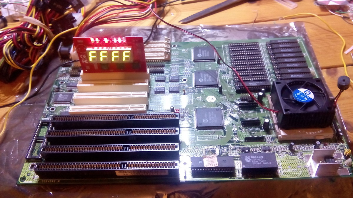

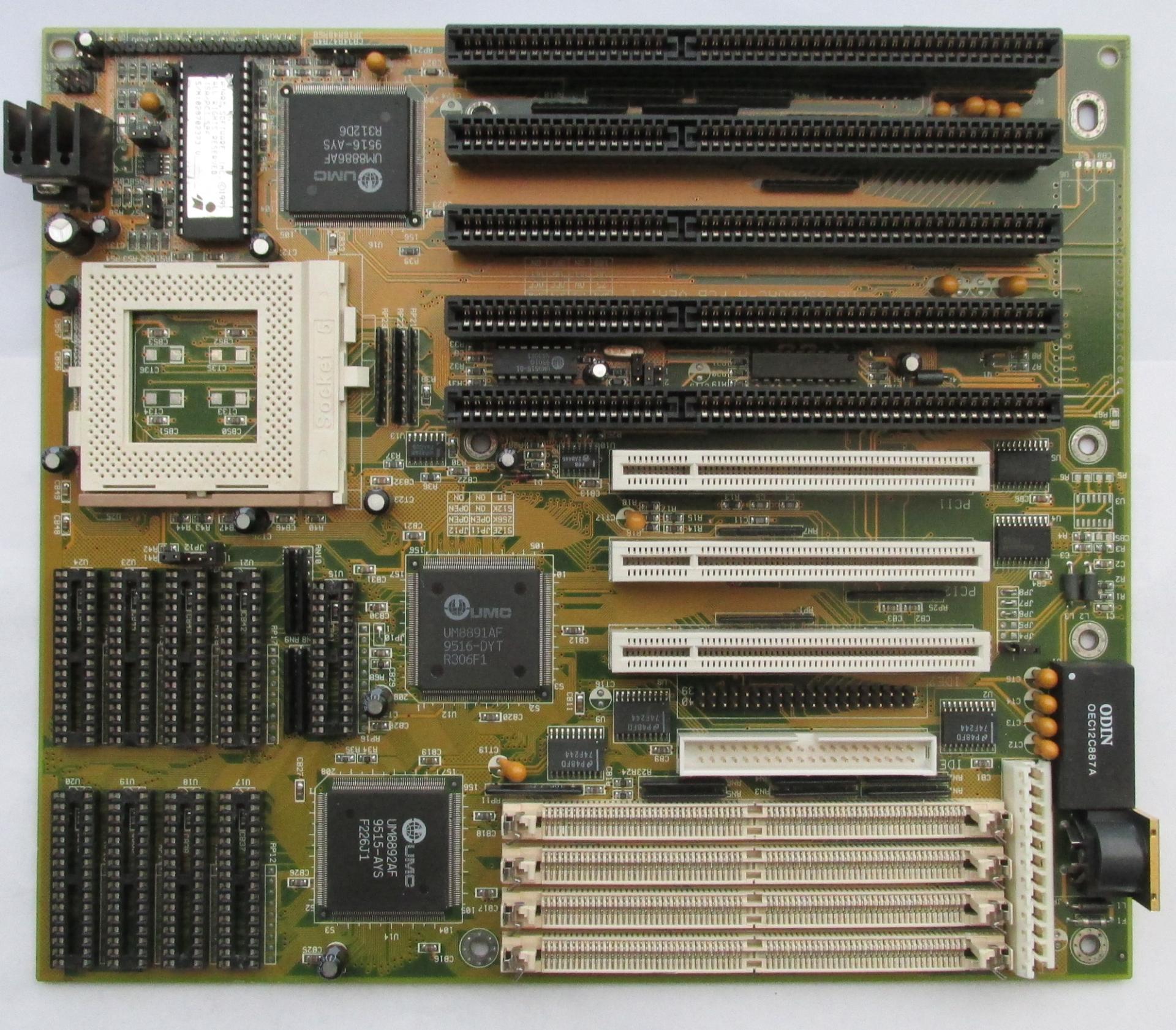

Hallo, wie im Betreff schon steht würde ich gerne ein altes AT Mainboard wiederbeleben da diese ja inzwischen ziemlich selten geworden sind ist es nicht so einfach an ein neues zu kommen ohne unmengen an Geld dafür hinzulegen... Das Board ist von Marke unbekannt und Model: 539 Ver2.0 Das Board stammt aus einem Computer bei dem das Netzteil defekt war es konnte die Spannungen unter Last nicht mehr halten. Ich habe mir dann ein ATX zu AT Adapterkabel zusammengelötet damit ich ein modernes ATX NT verwenden kann. So konnte ich das Board zumindest schonmal wieder mit Strom versorgen. Symptome: -Nach dem einschalten bleibt das Bild Schwarz. -Keine Beep Codes. -Meine Diagnosekarte gibt SOFORT den 80h Postcode FF aus was für "Prozessor ausnahme" steht (AMIBIOS). -CPU wird warm. Spannungen sind ok. Ich bekomme sie in der Diagnosekarte angezeigt und habe zusätzlich mit meinem Multimeter die Spannungen am Spannungsregler für die CPU, am BIOS Chip und an den beiden AT Stromsteckern gemessen. Ich weiß jetzt nicht was ich als nächstes prüfen soll um herrauszufinden wo das problem ist... Hoffe einer von euch kann mir weiterhelfen. Ich besitze ein Oszilloskop n billiges von Hantek mit 20Mhz und 2 Multimeter.
Verschoben durch User
Bei dem Dallas unten rechts wird wohl die Batterie leer sein. Somit ist evtl. auch die Konfiguration verloren gegangen.
Ich sehe da keinen Arbeitsspeicher. Ansonsten lohnt sich die Reparatur so eines Boards nicht. Willst Du noch ein P1-Mainboard haben? Ein Kumpel hat noch eines rumzuliegen und es ist kurz davor, in den Schrott zu wandern.
Da muß einem ja der Hut hochgehen! Bist du so dämlich, nicht mal RAM reinzustecken? Welches Bild ohne Grafikkarte?
Das Board könnte ein Shuttle HOT-539 sein: https://www.shuttle.eu/_archive/older/de/539_.htm Ohne Grafikkarte und RAM wird das aber nix.
FFFF zeigen die PCI-Karten meiner Erfahrung nach immer nach Reset an. Die PostCode-Karten im PCI-Slot funktionieren übrigens erst dann, nachdem die PCI-Bridge initialisiert wurde. Wenn das BIOS nicht soweit kommt, steht da immer FFFF. Besorge Dir besser eine ISA-POST-Code Karte, die ISA Slots liefern auch ohne Initialisierung einer Bridge Daten. Außerdem das oben gesagte: RAM fehlt, Grafikkarte fehlt, 8042 Tastatur-Chip fehlt (dessen Firmware zum mainboard-BIOS passen muß), und bei der RTC wird die Batterie leer sein. Schmeiß das Board weg (wegen dem fehlenden 8042), und such ein ähnliches, das noch nicht gefleddert wurde. Stichwort: Wertstoffhof.

Welcher CPU Typ? Welcher Sockel? Welcher EDO Ram war wo eingebaut? Welcher Chipsatz? Fragen über Fragen.
A. K. schrieb: > Allerdings gab es ein HOT-433 Board, bei dem dieser Chip wohl nur bei > vorhandenener PS/2-Maus-Unterstützung bestückt war. Der UMC Chipsatz enthält offensichtlich bereits einen Tastatur-Controller. Im Anhang ein Bild von einem Board aus meiner Sammlung mit dem selben Chipset, dort ist nicht mal der Sockel bestückt (rechts neben den ISA-Slots). Und hier ein Gigabyte-Board mit ebenfalls diesem Chipset, da ist gar kein Sockel vorgesehen: http://www.amoretro.de/2011/04/gigabyte-ga486am-s-motherboard.html Fazit: Die Bestückung mit einem 8042 ist nicht erforderlich.
Icke ®. schrieb: > Fazit: Die Bestückung mit einem 8042 ist nicht erforderlich. Naja. Wenn ein Sockel da ist, in dem mal einer gesteckt hat, ist davon auszugehen, daß der 8042 im Chipsatz nicht enthalten ist. Der Chipsatz auf dem oben abgebildeten Board, bei dem der Sockel unbestückt ist, dürfte aus der Übergangszeit stammen, in der erstmalig der 8042 in den Chipsatz integriert wurde. Da wird es zwei pinkompatible Chipsätze gegeben haben, einen mit und einen ohne integrierten 8042. Bei der Variante mit bleibt der Sockel unbestückt und ein paar Lötbrücken o.ä. werden anders gesetzt. Wie auch immer: Dieser Baustein übernimmt wesentliche Funktionen im PC (so z.B. das berühmte "A20-Gate"); ohne ihn geht nichts. Daher ist ein "Funktionstest", bei dem er aus einem Motherboard entfernt wird, reichlich sinnlos. Das Ding ist kein Blinddarm.
Rufus Τ. F. schrieb: > Naja. Wenn ein Sockel da ist, in dem mal einer gesteckt hat, ist davon > auszugehen, daß der 8042 im Chipsatz nicht enthalten ist. Im Zusammenhang mit dem HOT-433 fand ich Aussagen und Diskussionen wie hier, die nahelegen, dass er zwar enthalten aber im Zusammenspiel mit einer PS/2 Maus nicht funktionsfähig ist: http://www.amoretro.de/2012/01/shuttle-hot-433-highend-486-pci-motherboard.html Das deutet darauf hin, dass der externe 8042 nur in den Board-Varianten mit Unterstützung für eine PS/2-Maus eingesetzt wurde.

Es stehen zwei Aussagen: - Das Board ist unverändert - Die Anschlüsse vom Netzteil sind umgelötet (ATX zu AT) Also wird der Fehler wohl in der Stromversorgung liegen. Arbeitet der "Power Good" Anschluß wie vorgeschrieben? Im Fehlerfall startet nix und FFFF ist so gut wie nix.
Und ob es so gut ist das Board direkt auf der (leitfähigen) ESD Tüte zu betreiben, glaub ich nicht...
Die Chips rechts sind zu kurz und es fehlt fast die Hälfte, rechts der Chip fehlt, keine Grafikkarte kein RAM, wie soll das funktionieren.
auskenner schrieb: > Die Chips rechts sind zu kurz und es fehlt fast die Hälfte Das ist nicht das Problem. Das sind Cache-Bausteine, die tatsächlich in unterschiedlichen Bauformen und Größen bestückt werden konnten. Es gab sie im 28- und 32-poligen Gehäuse, mit 32 kByte (28polig), 64 (selten) oder 128 kByte (32polig). Und wie das weiter oben verlinkte Dokument https://www.shuttle.eu/_archive/older/de/539_.htm belegt, sind Bestückungen zwischen 256kByte und 2 MByte möglich -- hier offensichtlich die kleinste Variante.

Gerd. A. schrieb: > -Meine Diagnosekarte gibt SOFORT den 80h Postcode FF aus was für > "Prozessor ausnahme" steht (AMIBIOS). Das kein ein falscher Fehler sein. Möglicherweise werden die Port 80 Zugriffe auf den ISA-Bus geroutet. Dann siehst Du mit einer PCI-Port 80 Karte genau gar nichts. fchk

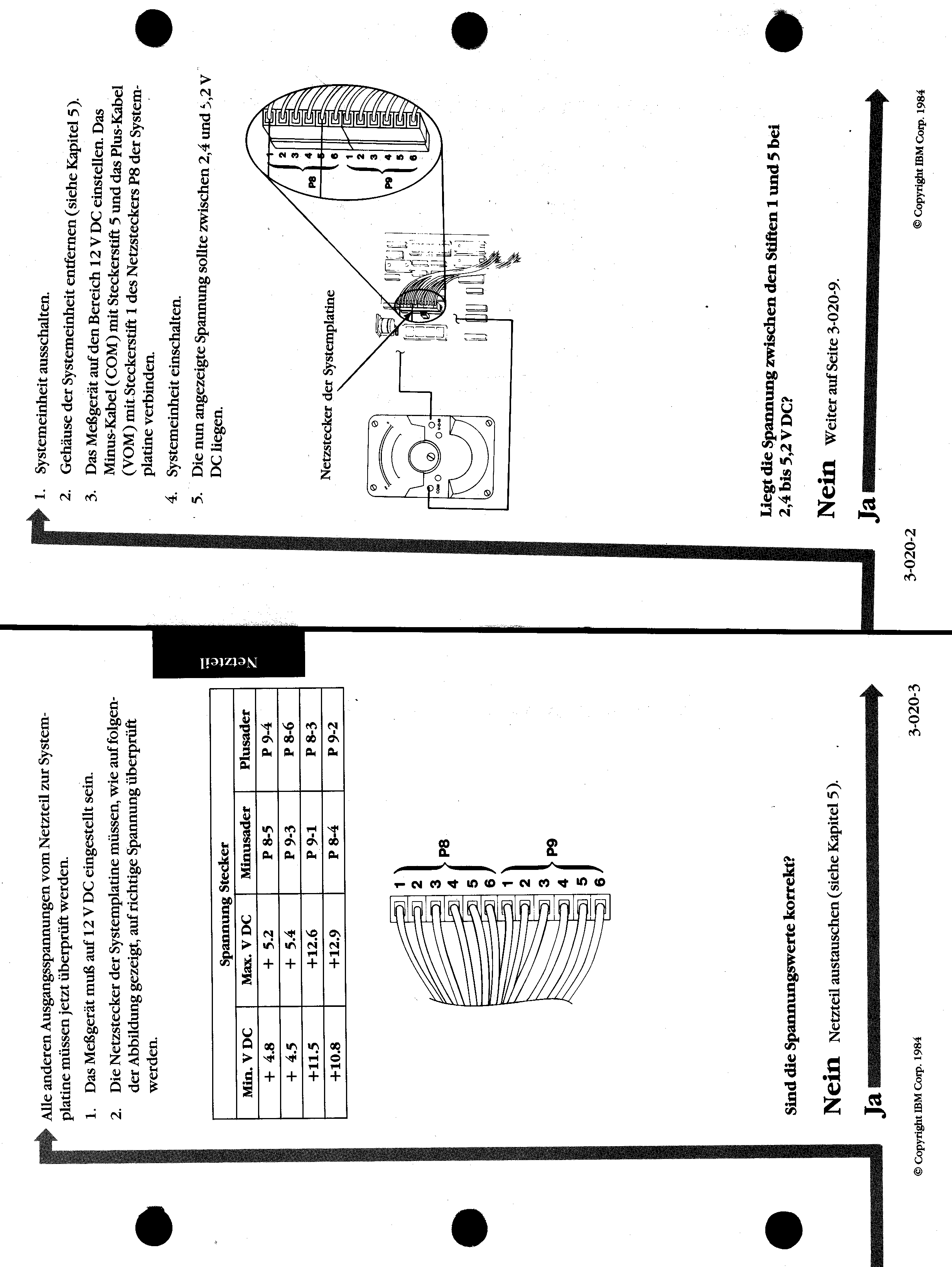

klausb schrieb: > Arbeitet der "Power Good" Anschluß wie vorgeschrieben? Im Fehlerfall > startet nix und FFFF ist so gut wie nix. Die Power Good Leitung gibt mir 4,88V aus. Etwas mager aber noch im Toleranzbereich oder? In welchem Zeitraum Das Signal ausgegeben wird kann ich allerdings nicht sagen. Wüsst nicht wie ich das Messen könnte. Hier einmal die belegung wie ich den Adapter zusammengelötet hab: ATX Buchse <-----> AT Stecker Pin 4 (Rot) P9 Pin 5 (Rot) Pin 6 (Rot) P9 Pin 4 (Rot) Pin 8 (Grau) P8 Pin 1 (Orange) Pin 10 (Gelb) P8 Pin 3 (Gelb) Pin 20 (Rot) P8 Pin 2 (Rot) Pin 19 (Rot) P9 Pin 6 (Rot) Pin 18 (Weiß) P9 Pin 3 (Weiß) Pin 17 (Schwarz) P8 Pin 5 (Schwarz) + Taster Masse Pin 16 (Schwarz) P8 Pin 6 (Schwarz) Pin 15 (Schwarz) P9 Pin 2 (Schwarz) Pin 14 (Grün) Taster Pin 13 (Schwarz) P9 Pin 1 (Schwarz) Pin 12 (Blau) P8 Pin 4 (Blau) Ansonsten hab ich nichts weiter miteinander verbunden. Falls da doch ein Fehler drinne sein sollte. Ich habe nämlich keinen Lötplan gefunden und deswegen so gelötet wie ich meine das es passen muss. Icke ®. schrieb: > Du könntest mal mit dem Oszi am ISA-Bus messen, ob der > 8,33 MHz Takt anliegt. Das mit dem Oszi gemessene Signal habe ich als Bild angehangen. da ich sowas noch nie gemessen hab weiß ich nicht ob das so richtig ist. Zum messen habe ich den Tastkopf an B20 angeschlossen und Masse an B1. lutz schrieb: > Und ob es so gut ist das Board direkt auf der (leitfähigen) ESD > Tüte zu > betreiben, glaub ich nicht... hmmm ich hatte da noch nie Probleme mit ich mach das eigentlich immer so. mit meinem Multimeter konnte ich auch keine Leitfähigkeit messen selbst wenn nur 1mm zwischen den beiden Messspitzen liegt also liegt die wohl ausserhalb vom Messbereich. kann da wirklich was passieren wenn ich Elektronik auf soner Folie betreib?
Gerd. A. schrieb: > Die Power Good Leitung gibt mir 4,88V aus. > Etwas mager aber noch im Toleranzbereich oder? Reicht. Sämtliche Spannungen sind messbar im richtigen Bereich?
A. K. schrieb: > Gerd. A. schrieb: >> Die Power Good Leitung gibt mir 4,88V aus. >> Etwas mager aber noch im Toleranzbereich oder? > > Reicht. Sämtliche Spannungen sind messbar im richtigen Bereich? Hmm hatte ich Negativen Spannungen vergessen... die -5 Volt existiert in dem ATX Netzteil garnicht. Wird nicht aus dem Netzteil herausgeführt... weil ATX V2

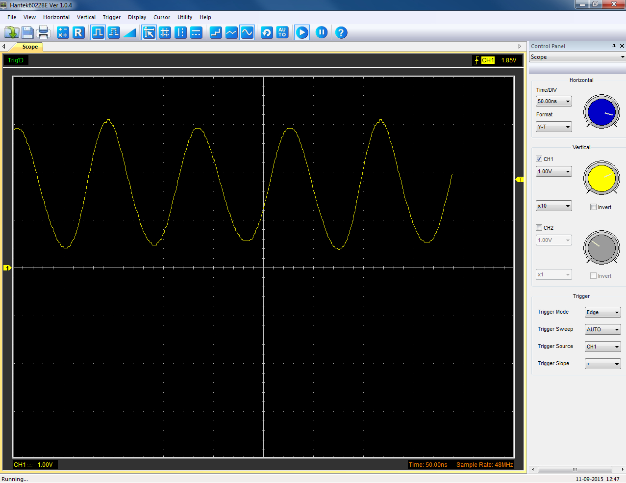

Gerd. A. schrieb: > Das mit dem Oszi gemessene Signal habe ich als Bild angehangen. > da ich sowas noch nie gemessen hab weiß ich nicht ob das so richtig ist. Schon mal komisch, daß da ein Sinus ist. Sollte eher rechteckförmig sein. Und worauf bezieht sich die Zeitbasis von 50ns, einen Strich der Skala? Gerd. A. schrieb: > die -5 Volt existiert in dem ATX Netzteil garnicht. Neue Boards brauchen die nicht mehr. Ältere meist nur für steinzeitliche RAMs. Kann aber durchaus sein, daß sich das Board dran stört. Klarheit würde ein Test mit einem originalen AT-Netzteil bringen. Nachtrag: Gerd. A. schrieb: > Pin 14 (Grün) Taster Das ist wirklich ein TASTER? Kein dauerschließender Schalter?
Bearbeitet durch User
Icke ®. schrieb: > Gerd. A. schrieb: >> Das mit dem Oszi gemessene Signal habe ich als Bild angehangen. >> da ich sowas noch nie gemessen hab weiß ich nicht ob das so richtig ist. > > Schon mal komisch, daß da ein Sinus ist. Sollte eher rechteckförmig > sein. Und worauf bezieht sich die Zeitbasis von 50ns, einen Strich der > Skala? > Ja je ein strich. Ich hätt jetzt auch was rechteckiges erwartet eigentlich. > Gerd. A. schrieb: >> die -5 Volt existiert in dem ATX Netzteil garnicht. > > Neue Boards brauchen die nicht mehr. Ältere meist nur für steinzeitliche > RAMs. Kann aber durchaus sein, daß sich das Board dran stört. Klarheit > würde ein Test mit einem originalen AT-Netzteil bringen. > Ich hab mir jetzt einen 7905 geholt ich werd mir die -12V abgreifen und damit dann die -5V regeln lassen. Mal sehen ob das funktioniert. > Nachtrag: > > Gerd. A. schrieb: >> Pin 14 (Grün) Taster > > Das ist wirklich ein TASTER? Kein dauerschließender Schalter? Ja ich hab n TASTER angeschlossen den ich natürlich auch die ganze zeit gedrückt halten darf. Zum testen reichts.
Icke ®. schrieb: > Schon mal komisch, daß da ein Sinus ist. Sollte eher rechteckförmig > sein. Bei um die 10 MHz mit ... Gerd. A. schrieb: > Ich besitze ein Oszilloskop n billiges von Hantek mit 20Mhz ... gemessen, bei 48 MHz Sample Rate? Der Sinus kommt von der sin(x)/x Interpolation des Scopes.

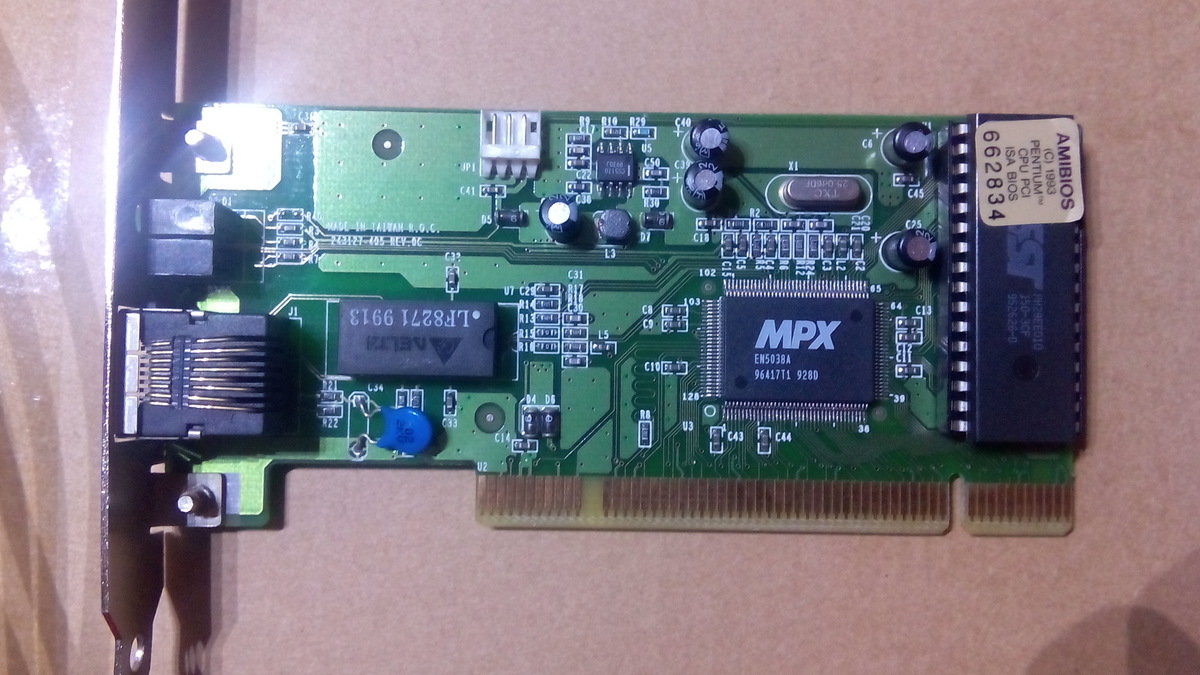

Falls du eine der Netzwerkkarten Realtek RTL8129/30, RTL8139 series(A oder B, nicht C/D), RTL8169 series besitzt, kannst du Uniflash (http://web.archive.org/web/20070820103627/http://www.uniflash.org/download.htm) probieren.
ne hab keine... ich geb das board jetzt auf. danke an alle für die anstrengungen. achja und wenn jemand noch alten P1 kram hat ich wär interessiert. admin@cryptbyte.de Grüße
Ich hab das Board jetzt hier zu liegen ... SI54P-AIO Rev 2.1 Darauf ein P1 mit unschlagbaren 100 MHz und etwas Speicher (keine Ahnung wieviel), 4xPCI, 4xISA, Floppy, 2xIDE. Hat irgendwann mal richtig Geld gekostet. Musst Dir nur einen Kühler für den Benzium und ein AT-Netzteil besorgen.
Jaaa immer her damit! Kannst du mir deine E-Mail Adresse geben oder dich bei meiner melden? Grüßee
@ michael_ (Gast) @ Icke Also ich weiß ja nicht was ihr so gemacht habt, aber ab 386er bis in die Pentium 1- Ära habe ich, und die Formulierung ist wirklich nicht übertrieben, bis zum Abwinken Boards durch externes(!) Neuflashen wiederbelebt. Egal ob klassisches Eprom oder Flash. Ausgesprochen einträgliche, weil im Herstellertausch enorm teure Gäste waren Boards eines Spielgeräte-Herstellers aus dem Ösi-Land ;)
Hab hier eine Netzwerkkarte die einen 32 Pin DIL Sockel hat: Accton Technology Corporation SMC2-1211TX (rev 10) Aber ob das damit funktioniert... hab ewig rumgegoggelt aber nichts so richtig gefunden :/ Falls jemand was weiß egal ob für Linux oder Windows wäre nicht schlecht.
Gerda schrieb: > Accton Technology Corporation SMC2-1211TX (rev 10) Könnte sogar klappen, lt. Internet ist da ein RTL8139 Chip drauf. Dieser kann mit Hilfe des RTFlash.EXE Programmes für Windows einen Bootrom auf der Karte flashen - oder evtl. auch mit dem o.a. Uniflash. Hier gibts eine Beschreibung: ftp://121.17.152.162/soft/%C0%CF%C1%AA%CF%EB%C7%FD%B6%AF/REALTEK/others/ bootrom/rpl/314/help.txt Dem Flash-Programm musst du also das ROM Image aus dem o.a. BIOS Update vorsetzen. Voraussetzung dafür ist, das der Kartenhersteller den /WE Pin (Pin 31) korrekt am RTL8139 angeschlossen hat und nicht simpel an Vcc. Info: http://www.tomshardware.co.uk/forum/128215-28-using-uniflash-flash-am29c020-eeprom-tryin

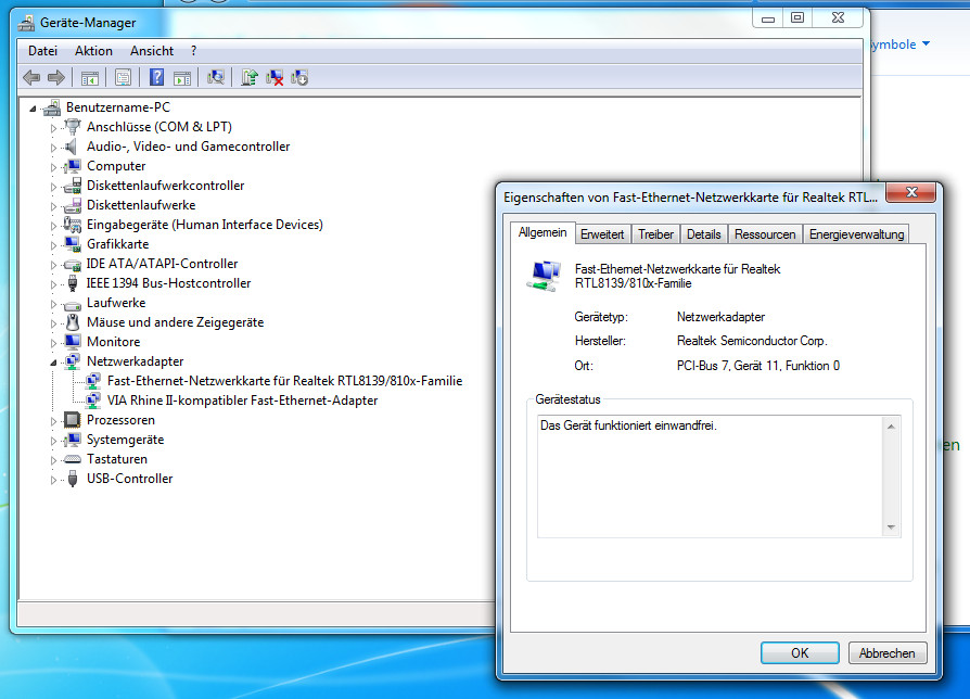

Hallo, ich hab mich nun eine weile mit den Tools beschäftigt. Als erstes muss ich sagen das darauf kein Realtek verbaut ist aber scheinbar ein baugleicher 128 Pin MPX EN5938. Unter Windows 7 wird der auch als RTL8139 erkannt. Der Pin 31 vom DIL Sockel ist an dem MPX an Pin 89 Angeschlossen was laut Datenblatt vom RTL8139 dem Anschluss WEB entsprucht (von MPX konnt ich keins finden). Scheint so korrekt zu sein. Habe mich dann mit den DOS Tools beschäftigt RTFlash meldet egal was ich mache immer nur "Open File Error" egal welche Datei oder auch wenn ich garkeine auswähle und es ist auch egal ob ich das mit Windows oder einer MS-DOS Start Floppy versuche. Als nächstes hab ich dann Uniflash ausprobiert in den versionen 1.4 und 2.0RC3 dort bekomme ich nur die meldung das der EEPROM Chip nicht erkannt wird. Habe dann im Netz bisschen rumgesucht und bin auf das Tool Flashrom gekommen welches ich unter Archlinux verwendet habe. Dieses Tool unterstützt Die Karte und das EEPROM. Leider wird das EEPROM aber nicht automatisch gefunden was ein großes Problem darstellt weil man so nicht Flashen kann.. Mithilfe der Force Option ist es aber zumindest möglich das EEPROM zu lesen was scheinbar auch erfolgreich geklappt hat. Ich habe das EEPROM Image dann mit einem Hex Editor geöffnet und konnte dort auch Textteile mit AMIBIOS 1994 usw finden. Nun hab ich natürlich immernoch das problem das ich nichts auf das EEPROM schreiben kann... Hier noch die Ausgaben von flashrom:

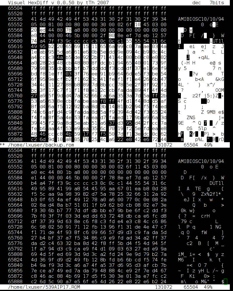

Gerda schrieb: > Ich habe das EEPROM Image dann mit einem Hex Editor geöffnet und konnte > dort auch Textteile mit AMIBIOS 1994 usw finden. Dann mach doch jetzt mal ein FC (file compare) mit dem Image aus dem BIOS Update von Shuttle.
Hab ich erledigt. Ich hab das Bios image aus dem EEPROM mit der datei 539AIP17.ROM vom Download verglichen. Habe dazu HexDiff verwendet. Leider wusste ich nicht genau welche Version auf dem EEPROM ist aber ich konnte in beiden Dateien steht das gleiche Datum 10/10/94 lesen. Die sind beide extrem unterschiedlich so etwa zu 80%. Einen ausschnitt hab ich als Screenshot angehangen. Grüße
Das Datum ist das IBM-kompatible Datum, das würde ich nicht als Beweis ansehen. Der Baustein kann auch ESCD-Daten enthalten, die werden nachträglich geschrieben und unterscheiden sich dann von einem Image. Ist aber nur ein geringer Anteil.
Ich hab mir jetzt ne andere Karte geholt eine 3C9058-TX von 3com. Leider wird auch dort der Chip nicht erkannt :/ Kann ich davon ausgehen das der Chip durch ist wenn der von beiden Netzwerkkarte nicht erkannt wird?
