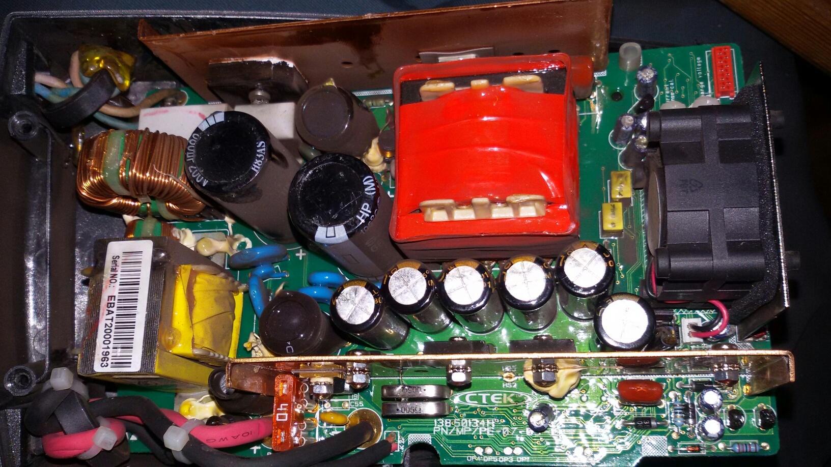

Servus zusammen, habe ein defektes CTEK Multi XS25000 bekommen. Fehlerbild: Nach dem Einstecken leuchtet sofort (sehr schwach) und dauerhaft die rote Fehlerlampe. Durch kurzschließen der Ladekabel geht die Fehlerlampe aus. Durch Aufheben des Kurzschluss geht die Fehlerlampe wieder an. Spannung an den Ladekabeln 0,2 V. Drücken des MODE-Schalters bewirkt nichts (bin ja auch im Fehlermodus). Sicherungen sind in Ordnung. Ist das Gerät länger angesteckt wird der Trafo außergewöhnlich heiß und die Kühlplatten an denen die Transistoren sitzen erhitzen sich stark. Optisch nichts verschmort oder verkohlt. Getauscht wurde ein leicht gewölpter Elko (1500µF 35V). Brachte keinen Erfolg. Wo könnte ich den Fehler suchen? Zweites defektes Gerät zum Schlachten wäre vorhanden! Vielen Dank für Eure Hilfe Robert
...hast du mal die spg (sekundär) und stromaufnahme (primär/sekundär) kontrolliert? Hört sich ja an, als wenn da irgendwo richtig Leistung "verbraten" wird. Foto vom Innenleben wäre gut, Bildformate beachten! Klaus.
Das mit der Stromaufnahme dachte ich mir auch schon. Aber welches Bauteil? Bilder sind anbei.

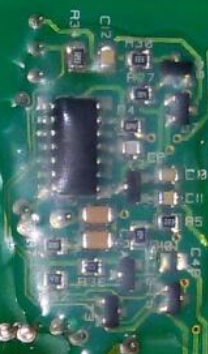

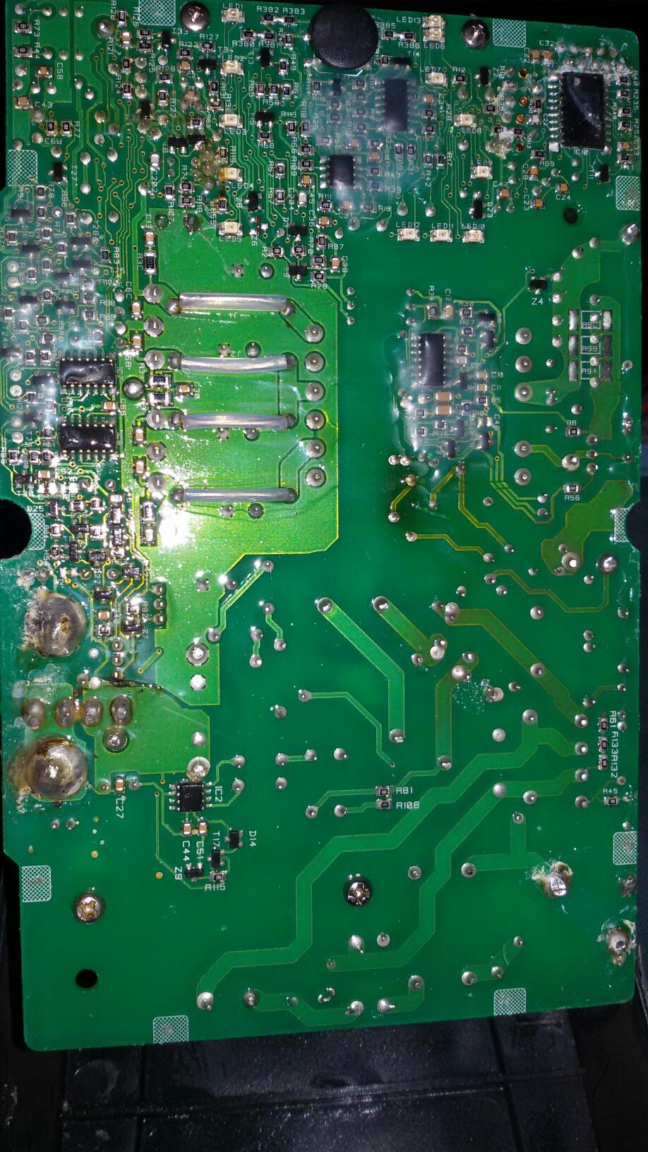

Also ich finde auf der Platinenunterseite gibt es einige auffällige Stellen. Das oben rechts halte ich für Korrosion. Vllt mal reinigen und sehen, wie es aussieht? Gruß Max
Bearbeitet durch User
Hallo Max, das täuscht auf dem Bild ein wenig. Die Platine wurde werksseitig offensichtlich mit einer durchsichtigen Schicht undefinierbaren Materials "versiegelt".
Das wäre aber schade (im Sinne der Fehlersuche) ;-) Die Klecke habe ich (meiner Meinung nach) schon erkannt. Habe mal von einem der Kleckse und meinem Korrosionsverdacht jeweils ein Bild hochgeladen. Nicht, dass wir aneinander vorbei reden. Gruß Max
Hab mir das jetzt mal genauer angesehen, war tatsächlich Korrossion, aber nur gering. Lötstellen habe ich nachgelötet. Brachte keinen Erfolg. Fehler nach wie vor unverändert da. Gruß Robert
Sehr niedrige Ausgangsspannung und heiss werdender Kühlkörper könnte auf einen durchgebrannten (kurzgeschlossenen) Gleichrichter auf der Sekundärseite hindeuten - zumindest ist da irgendwo ein Kurzschluss. Wenn man die Funktion eines Ladegerätes prüfen will, ist übrigens ein Kurzschluss der Ladeklemmen nicht die beste Idee.

Na gugg an, mal wieder ein defektes CDreck. Wenn das Ding nur eine passive PFC hat wie ganz oben zu sehen, dann ist da nichts mit 400V. Die 315V müssten reichen damit das Teil läuft. Mein Standard-Verdacht bei sowas: Sekundärseitige Dioden messen und die ganzen kleinen Elkos auf der Primärseite (Spannungsversorgung des Schaltregler-ICs) auf Verdacht tauschen, egal wie gut sie noch aussehen. Bei starken Korrosionsschäden gleich wegschmeißen.
