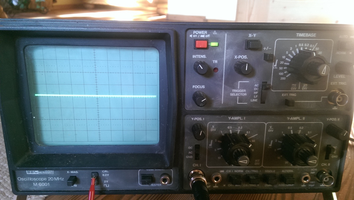

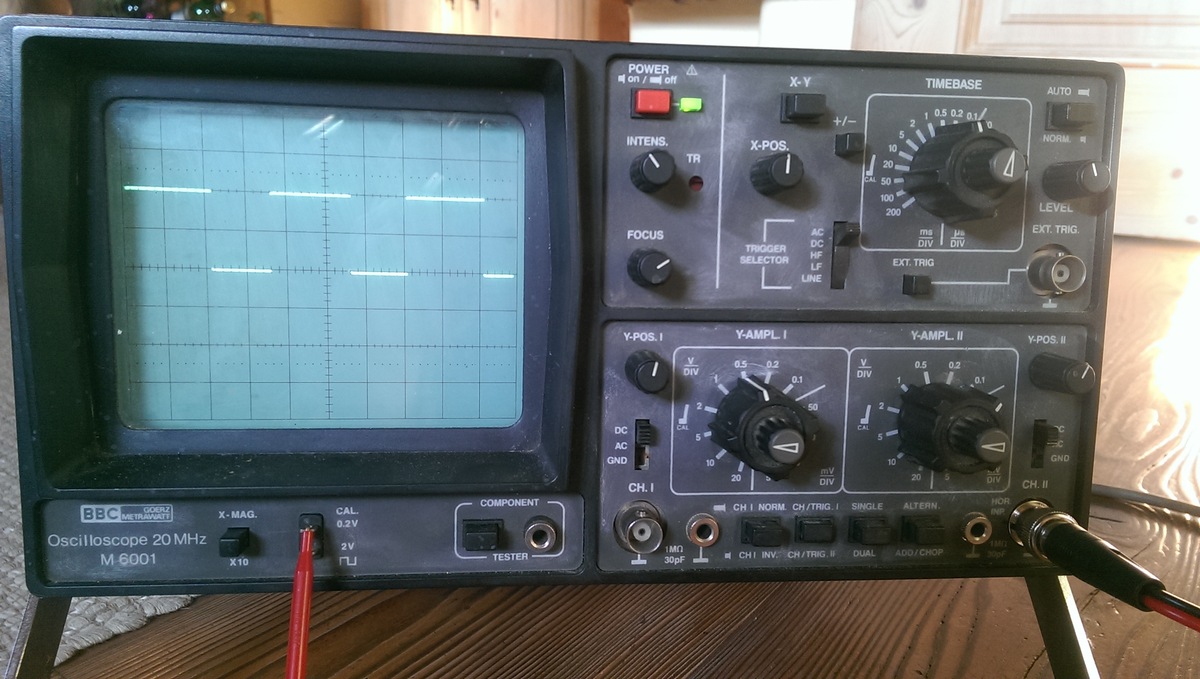

Hallo zusammen, zuerstmal die Daten zum Oszilloskop: BBC Görz Metrawatt Oszilloscope 10MHz M6001. Wie der Titel schon offenbart, funktioniert Kanal 1 von meinem Oszilloskop nicht mehr. Dazu muss ich sagen das das ein großer fahrlässiger Fehler von mir war, der aufgrund eines Kurzschlusses an einer Platine mit Betriebsspannung von 230V zurückzuführen ist. Leider hab ich vergessen die zu untersuchende Schaltung an meinen Trenntrafo zu hängen. Es ist jetzt leider so :/ und macht mich immer noch fuchsig. Bin heute jedenfalls dazu gekommen mir das Oszi anzuschauen und zu prüfen, ob Kanal 2 noch geht sowie die Möglichkeit von Kanal 1 zu analysieren; in Bezug auf Signalverarbeitung (kommt noch was an etc.). Folgendes Fazit: Kanal 2 funktioniert beim Messen mit DC und der internen Rechteckspannung (0.2V und 2V) tadellos. Visualisierung im Anhang. Kanal 1 funktioniert nicht. D.h. gleich ob DC oder die interne Rechteckspannung am Eingang anliegt, es wird nichts angezeigt. Zudem ist die Justierung der Y-Pos. einflusslos. Der Elektronenstrahl ist aufgeweitet und hat ein Rauschprofil (als wäre kein Verbindung zu GND verfügbar). Fokusieren lässt sich der Strahl auch nicht. Wechseln zu GND am Eingang hat kein Einfluss. Zum Vorfall noch ein paar Worte. Zu Überprüfen war eine Spannung an einer Z-Diode (30VAC). Dazu hatte ich damals bereits hier einen Thread eröffnet, um zu erfahren ob das geht und wenn ja wie. Die Antwort war eben einen Trenntrafo zu verwenden und stets gründlich zu arbeiten. Hat auch problemlos geklappt bis auf das letzte mal als ich beim Messen vergessen hatte den Trenntrafo anzuschließen. Das Resultat nach Anschluss der Masse war eine Abglühender Tastkopf, eine zerstörte Schaltung sowie das Werfen des Schutzes. Genug Lehrgeld würd ich sagen. Ich bin zumindest froh das Kanal 2 funktioniert, allerdings wäre natürlich ein vollfunktionsfähiges Gerät besser. Eine Sicht-Kontrolle der Platinen habe ich bereits gemacht aber nichts außergewöhnliches feststellen können. Einziges Manko wäre die sehr verstaubten Leiterbahnen. Bei der Sichtkontrolle habe ich die Platinen auf defekte C's sowie R's abgesucht. Natürlich auch irgendwelche Stellen, die aussahen als wäre Mr. 230V hier gewesen. Gefunden habe ich nichts, jedoch sehe ich auch nicht an jede Stelle. Es sieht so aus als wäre die Signalverarbeitung für jeden Kanal auf einer eigenen Platinen untergebracht (Anhang). Wäre es möglich diese zu tauschen, um die Fehlerquelle einzuschränken. Sollte danach Ch1 gehen und Ch2 nicht, wäre schon mal klar, dass diese Platine einen Makken hätte. Allerdings weiß ich nicht in wie weit das auswirkungen auf die Kalibrierung hat. Das ist der Stand der Dinge. Wie wäre die weitere Vorgehensweise, bzw. was könnte ich prüfen? Jede Hilfe wird dankbar angenommen, Viele Grüße Tobi
Verschoben durch Moderator
Versuch doch mal erst nachzuvollziehen, wo genau Strom floss. Du hattest nur die Masse dran, also floss der Strom über den Schirm der BNC-Buchse, wo ist der angeschlossen? Um etwas Demontage wirst du wohl nicht drumherum kommen.
Tobias H. schrieb: > Wäre es möglich diese zu > tauschen, um die Fehlerquelle einzuschränken. Klar, warum nicht. Ist auf jeden Fall ein Hinweis, ob der Fehler im Eingangsverstärker zu suchen ist - so einen Fehler würde ich jedenfalls vermuten. Es schadet auch nicht, ein 2tes Oszi zu leihen, um die Signale an den Stiftleisten mal zu messen - oder zumindest mal ein Multimeter ranzuhalten. > Allerdings weiß ich nicht in wie weit das auswirkungen auf die > Kalibrierung hat. Die Kalibrierung scheint ja auf der Eingangsplatine zu sein, und du kannst ja ausserdem die Platinen nach dem Test wieder zurücktauschen. Im Manual sollte auch die Kalibrierungsprozedur beschrieben sein.
Besorg dir das Datenblatt zu dem IC im Eingangsverstaerker und pruef mal ob die Betriebsspannung da im gruenen Bereich ist. Dann vertausch mal die beiden ICs auf dem Eingangsverstärker. Ist weniger Arbeit. :-) Oh..und liefer mal ein Bild mit mehr Aufloesung. Olaf

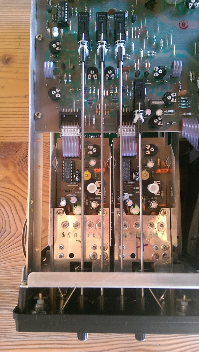

Tobias H. schrieb: > anke für die Rückmeldung Olaf. Werde ich machen, allerdings komm ich > zur Zeit überhaupt nicht an diese Platinen hin. Zuerst müssen die > Drehknöpfe weg und dann muss ich die Platinen aus dem Schutzgehäuse > (Abschirmung?) herausbringen. Lass lieber die Finger davon, vor Allem wenn beim Öffnen des Schutzgehäuses der Vorteiler mit den vielen Trimmern betroffen ist. Miss erst einmal am Doppel-FET nach: Man sieht doch, links von dem Trimmer, ein Transistor-Metallgehäuse mit mehr als 3 (6?) Beinen. Das dürfte der Eingangs-Doppel-FET sein. Der steckt sogar in einem Stecksockel. Dort müsste bei Kanal 1 das Testsignal ankommen, allerdings nur in der Größe von einigen zehn mV.
Bearbeitet durch User

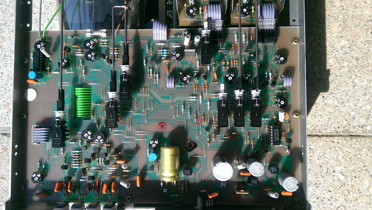

Peter R. schrieb: > Tobias H. schrieb: >> anke für die Rückmeldung Olaf. Werde ich machen, allerdings komm ich >> zur Zeit überhaupt nicht an diese Platinen hin. Zuerst müssen die >> Drehknöpfe weg und dann muss ich die Platinen aus dem Schutzgehäuse >> (Abschirmung?) herausbringen. > > Lass lieber die Finger davon, vor Allem wenn beim Öffnen des > Schutzgehäuses der Vorteiler mit den vielen Trimmern betroffen ist. Miss > erst einmal am Doppel-FET nach: Hi Peter, da war ich wohl zu schnell. Das Schutzgehäuse ware mit 4 Lötpunkten fixiert und draufgeschoben. War also kein Problem das abzunehmen. > > Man sieht doch, links von dem Trimmer, ein Transistor-Metallgehäuse mit > mehr als 3 (6?) Beinen. Das dürfte der Eingangs-Doppel-FET sein. Der > steckt sogar in einem Stecksockel. Dort müsste bei Kanal 1 das > Testsignal ankommen, allerdings nur in der Größe von einigen zehn mV. Der Doppelt-FET hat 6 Beinchen und das Signal vom Eingang kommt auch bis zum FET. Ich werde jetzt das zeug wieder zusammenbauen und dann die FET's tauschen. Die Platine habe ich inspiziert und es gibt keine Anzeichen das irgendwas durchgebrannt ist. Ich kann allerdings nicht beurteilen ob die Kondensatoren nicht fit sind (siehe Bilder). Einziges was merkwürdig erscheint ist die Lötstelle von Pin 1 an den Doppelt-FET. Siehe Bilder. Ich hab das mal geprüft, das Signal kommt am Beinchen an aber sollte die Lötstelle nicht auch am Board angelötet sein? Ich halte euch auf dem Laufenden.
> da war ich wohl zu schnell. Berühre und biege an nichts was sich in der Metallkiste war. Sonst musst du hinterher den Vorteiler abgleichen oder deine Signale sehen Banane aus. > aber sollte die Lötstelle nicht auch am Board angelötet > sein? War es wohl auch mal. Vermutlich abgerissen durch mechanische kräfte beim betätigen des Schalters. Olaf

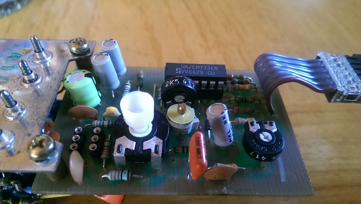

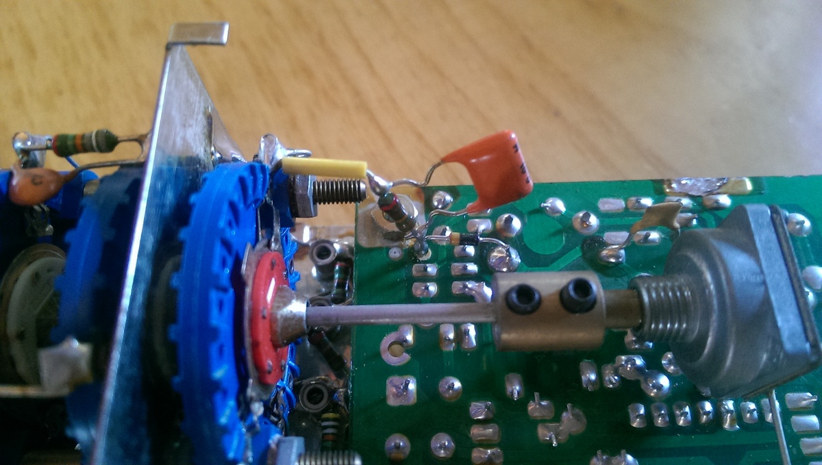

Tobias H. schrieb: > Einziges was merkwürdig erscheint ist die Lötstelle von Pin 1 an den > Doppelt-FET. Siehe Bilder. Ich hab das mal geprüft, das Signal kommt am > Beinchen an aber sollte die Lötstelle nicht auch am Board angelötet > sein? Sollte eigentlich, sieht für mich, soweit ich das erkennen kann, so aus als ob das Pad von der Platine abgerissen ist. Laut Schaltplan geht das nur an das Gate des FET und Kathode der Schutzdiode, also dürfte da auch keine Leiterbahn abgerissen sein. Überprüfe mal die Widerstände des Eingangsteilers, vielleicht hat es da einen zerissen.
Tobias H. schrieb: > Kanal 1 funktioniert nicht. D.h. gleich ob DC oder die interne > Rechteckspannung am Eingang anliegt, es wird nichts angezeigt. Zudem ist > die Justierung der Y-Pos. einflusslos. Der Elektronenstrahl ist > aufgeweitet und hat ein Rauschprofil (als wäre kein Verbindung zu GND > verfügbar). Fokusieren lässt sich der Strahl auch nicht. Wechseln zu GND > am Eingang hat kein Einfluss. Tobias H. schrieb: > Ich hab das mal geprüft, das Signal kommt am > Beinchen an aber sollte die Lötstelle nicht auch am Board angelötet > sein? Man sollte schon alles lesen. Der Vorteiler scheint also ok zu sein. Das mit dem Fokus verstehe ich nicht, wenn dem wirklich so ist gibt es mehrere Probleme. Dass Y-Pos keine Funktion hat zeigt dass das Problem weiter "hinten" liegt. Gucke mal im oben angegebenen SM auf Seite 5, dort ist ein Transistor-Array mit dem CA3086, dort findet auch die Y-Verschiebung statt. Dahinter geht es über eine Diodenmatrix (für den Zwei-Kanal-Betrieb) auf den Y-Endverstärker, und der ist ja in Ordnung sonst würde der andere Kanal nicht funktionieren. Da muss der Hund begraben sein.
Olaf schrieb: > War es wohl auch mal. Vermutlich abgerissen durch mechanische kräfte > beim betätigen des Schalters. > > Olaf Das ist aber der Sockel für den Doppel-FET. Da wirken keine Kräfte drauf. Sieht aber komisch aus, definitiv. Tcf K. schrieb: > Überprüfe mal die Widerstände des Eingangsteilers, vielleicht hat es da > einen zerissen. Hab ich, je nach Stellung erhalte ich verschiedene Widerstandswerte. Ist also okay. Ich habe die FET mal getauscht. Das Ergebnis ist das gleiche. Channel 2 geht Ch. 1 aber nicht. Heißt also das auch der FET noch okay ist. Tcf K. schrieb: > Man sollte schon alles lesen. Der Vorteiler scheint also ok zu sein. Das > mit dem Fokus verstehe ich nicht, wenn dem wirklich so ist gibt es > mehrere Probleme. Ich habe mich da vertan. Der Fokus ist einstellbar aber nicht die Y-Pos. Sorry das war mein Fehler. Also alle Einstellungstaster und Regler die sich auf die Verstärkerplatine von Channel 1 beziehen bewirken keine Änderung am Strahl.

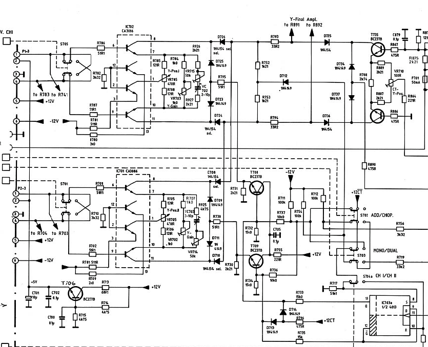

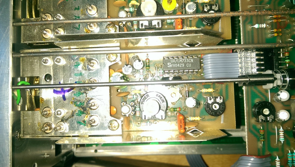

Im Signalweg sind wir also bis zum Eingang der FETs gekommen. Jetzt geht das Signal zum LM733, einem schnellen Gegentaktverstärker weiter. Dort müssten die Spannungen doch stimmen, zumindest per Y-Verschiebung auf die richtigen DC-Werte gebracht werden können. Dann folgt das graue Flachkabel am Ausgang des Verstärkers. Dort müssten doch bei Kanal 1 und 2 die gleichen Spannungen vorhanden sein, bzw. bei Kanal 1 durch die Y-Verschiebung auf gleiche Werte wie beim Kanal 2 eingestellt werden können. Erst wenn da die Spannungen stimmen, muss die Suche in der Umschaltung Kanal 1-2 weitergehen. Es kann eben sein, dass der Umschalter hartnäckig auf 2 steht und nicht umschaltet. Aber erst einmal die Spannungen an dem grauen Flachkabel prüfen. Von dem Punkt an, wo die Spannungen am grauen Flachkabel stimmen, wird es schwierig. Da wäre dann ein Schaltplan dringend notwendig. Meines Wissens ist Gossen Metrawatt bei diesem Scope nur ein Label. In Wirklichkeit steckt ein Hameg in dem Gehäuse.
??? 100 Punkte für diesen absolut sinnfreien Beitrag, das ist alles schon geklärt, wenn man denn gelesen hätte!
Peter R. schrieb: > Da wäre dann ein Schaltplan dringend notwendig. Meines > Wissens ist Gossen Metrawatt bei diesem Scope nur ein Label. In > Wirklichkeit steckt ein Hameg in dem Gehäuse. Ahh, ein Blitzmerker. Wenn du dir wenigstens mal die Beiträge vorher durchlesen würdest, ist das alles schon längst geklärt. Einen Schaltplan hat der TE auch schon, wenn auch nicht in bester Qualität. Auch bei der Schaltung sind wir, wie Tcf Kao bereits bemerkte, schon längst hinter den funktionierenden Vorverstärkern. Ich habe den Auszug mal geknipst und angehängt, sorry für diesmal etwas mehr kB.
Der Fehler kann nur noch um IC702 und die Diodenmatrix sein, denn dahinter geht es ja, wie ich schon sagte, zum Y-Verstärker der noch funktioniert.
Peter R. schrieb: > Im Signalweg sind wir also bis zum Eingang der FETs gekommen. > > Jetzt geht das Signal zum LM733, einem schnellen Gegentaktverstärker > weiter. > Dort müssten die Spannungen doch stimmen, zumindest per Y-Verschiebung > auf die richtigen DC-Werte gebracht werden können. Jop stimmen. > > Dann folgt das graue Flachkabel am Ausgang des Verstärkers. Dort müssten > doch bei Kanal 1 und 2 die gleichen Spannungen vorhanden sein, bzw. bei > Kanal 1 durch die Y-Verschiebung auf gleiche Werte wie beim Kanal 2 > eingestellt werden können. Werte an dem Flachkabel stimmen auch bei beiden Kanälen. Die Spannungen sind identisch, somit also kein Problem am Vorverstärkermodul. > > Erst wenn da die Spannungen stimmen, muss die Suche in der Umschaltung > Kanal 1-2 weitergehen. Es kann eben sein, dass der Umschalter hartnäckig > auf 2 steht und nicht umschaltet. Aber erst einmal die Spannungen an dem > grauen Flachkabel prüfen. Siehe oben - passt. > > Von dem Punkt an, wo die Spannungen am grauen Flachkabel stimmen, wird > es schwierig. Da wäre dann ein Schaltplan dringend notwendig. Meines > Wissens ist Gossen Metrawatt bei diesem Scope nur ein Label. In > Wirklichkeit steckt ein Hameg in dem Gehäuse. Plan (wie schon erwähnt gibt es bereits) allerdings kommen jetzt einige Sachen dazu. Siehe unten. Auf meiner Platine gibt es keine CA3086. Ich weiß nicht ob das noch auf altmodische Art gelöst ist. Sozusagen alles einzeln gelötet. Siehe Bilder. Finde nämlich 2x 4 Transistoren. Davon sind 4 von der Sort TFKS31T (sind die Transistoren mit den 2 blau-grünen Streifen) und 4 vom Typ BF199. Zusätzlich find ich ne Menge Dioden. Meistens gepaart dass 4 parallel liegen. Ich schätze (auch aufgrund der fast symmetrischen Anordnung) das ich hier an der richtigen Stelle bin. Was würdet ihr vorschlagen? Vergleichsspannungen an den Beinchen der Transistoren messen? Die Dioden auf Durchgang prüfen? Tcf K. schrieb: > Höher werden die Spannungen erst an den Ablenkplatten, und richtig hoch > (fast -2000V) an der Kathode des Oszi-Röhre sowie am Helligkeitspoti, da > solltest Du Dich fernhalten. Vor langer Zeit hatte ich ein Referat über die Braunsche Röhre gemacht (: Bekanntest Teil also. Matthias S. schrieb: > Einen Schaltplan > hat der TE auch schon, wenn auch nicht in bester Qualität. Da ich die CA's nicht habe, in wie weit ist der Schaltplan gültig? Ich nehme an das die Transistorenschatlung in meinem Fall einfach noch einzeln eingebaut worden ist und der CA das dann vereinfacht hat. Danke für die Hilfe. Grüße Tobi PS: Die rot markierten Stellen sind die Zuleitungen vom Poti für die Y-Verschiebung von CH1 und CH2.
In der Tat, das Layout weicht ab. Mit Deiner Vermutung dass das Ding diskret aufgebaut ist wirst Du Recht haben. Versuche mal irgendwo eine Bezeichnung auf der Platine zu finden, um welche Hameg-Version es sich eventuell handelt. Bei den üblichen Quellen wirst Du dann fündig werden. Alternativ: bei beiden Kanälen die Y-Pos auf gleiche Position stellen und Eingang auf GND schalten. Dann sollten einfache DC-Vergleichsmessungen bei dem symmetrischen Aufbau schnell Abweichungen aufzeigen. Eventuell immer wieder auf Kanal 1 / Kanal 2 umschalten, aber nicht auf Dual-Betrieb.
Tcf K. schrieb: > In der Tat, das Layout weicht ab. Mit Deiner Vermutung dass das > Ding > diskret aufgebaut ist wirst Du Recht haben. Versuche mal irgendwo eine > Bezeichnung auf der Platine zu finden, um welche Hameg-Version es sich > eventuell handelt. Bei den üblichen Quellen wirst Du dann fündig werden. Dann lieg ich ja meistens gar nicht so verkehrt (: Wollte vorher die Boardbezeichnung schon angeben hatte aber nichts gefunden. Nach deiner Aufforderung nochmals gründlich geschaut und siehe da unter einer dicken staubschicht konnte ich dann was finden. Die Bezeichnung ist: MH 203-5 XY-01 84 1019 (sofern ich das alles richtig entziffern konnte). > > Alternativ: bei beiden Kanälen die Y-Pos auf gleiche Position stellen > und Eingang auf GND schalten. Dann sollten einfache > DC-Vergleichsmessungen bei dem symmetrischen Aufbau schnell Abweichungen > aufzeigen. Eventuell immer wieder auf Kanal 1 / Kanal 2 umschalten, aber > nicht auf Dual-Betrieb. Gut dann werde ich das machen. Ich werde hierfür die Potis dann abgleichen (Widerstandsbetrag) und messen. Dazu muss ich aber den Plan genauer anschaun, damit ich weiß was zu vergleichen ist. Danke für die Hilfe.
Ok, ist HM203-5. SM findest Du bei Elektrotanya: http://elektrotanya.com/hameg_hm203-5_oscilloscope_sch.pdf/download.html Weiter unten steht: This file is downloadable free of charge: und nach einiger Zeit erst: Get Manual. Die Schaltung passt diesmal auch mit dem Layout und ist tatsächlich diskret aufgebaut, siehe SM Seite 14 (Layout Seite 13). Die Transistoren BF199 und BF440 sollten leichter verfügbar sein.

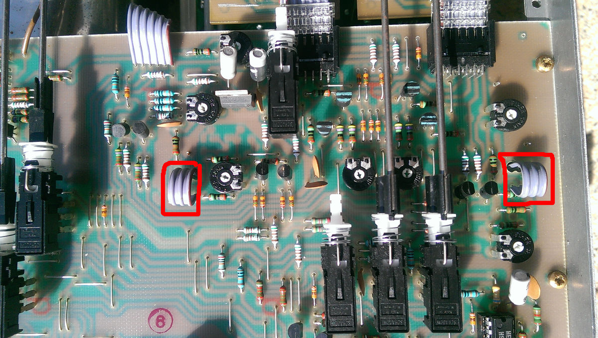

Nein, die Schwerkraft hat keinen Einfluß! Mal etwas, was ganz zu Anfang erwähnt wurde: Der defokussierte Strahl von CH1. Das deutet auf eine Störung der DC-Pegel BEIDER Teilsignale des CH1 hin. Das sollte zu finden sein, wenn man mit den Angaben im Schaltbild vergleicht.

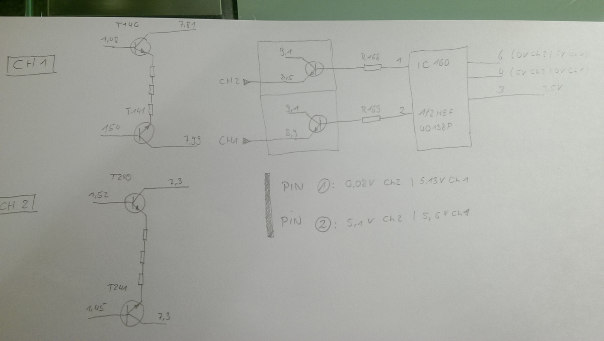

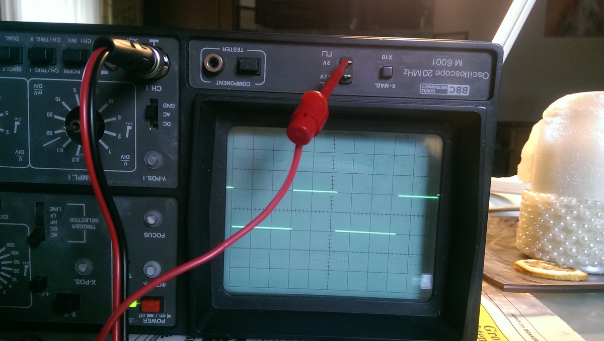

Hallo zusammen, ich habe heute mit Hilfe des Schaltplans einige Messungen gemacht. Im Anhang (etwas schlecht zu erkennen) sind ein paar Spannunen von den Transistoren T140 T141 T240 und T241 aufgelistet. Ich denke das diese Spannungen passen. Hab das Problem also etwas weiter vorne gesucht und bin dann auf eine Problemquelle gestoßen. Das Problem scheint der IC160 (1/2 HEF40138P) zu sein. Hab leider keine Zeit mehr das Datenblatt anzuschauen aber anscheinend wird er mit 3.5V versorgt (PIN 3). Ausgänge sind Pin1 und Pin2 die für die Transistoren T160 und T161 versehen sind. Soweit ich das durchs messen jetzt rausgefunden habe, wird über den Schalter (Ch1/Ch2) zwischen Pin4 und Pin6 eine Spannung aufgeschalten, die dann Pin1 oder Pin2 schaltet. Wenn ich Ch1 wähle hat Pin1 5.13V und Pin2 5.1V. Wenn ich Ch2 wähle hat Pin1 0.08V und Pin2 5.1V. Sollte doch so sein das wenn ich Ch1 wähle Pin2 0V hat, oder? Somit denke ich das der HEF40138P hinüber ist, da das Wechseln von Ch1 auf Ch2 die Eingänge des ICs (Pin4 und 6) korrekt stellt. Heißt also einmal ist Pin4 spannungslos hingegen Pin6 nicht und vice versa. Grüße Tobi
Der Schaltplan ist zwar nur ähnlich, aber trotzdem wäre der nächste Punkt, das FF zu finden, das die Umschaltung der Kanäle steuert und seine Signale zu kontrollieren. In dem Bild gibt es ein Flipflop vom Typ 4013. Dieses ist wohl das FF für die Wahl des Kanals. Es muss im Betrieb alternate bei jedem Strahlrücklauf kippen (bei der Betriebsart chopped mit einer je nach Gerät liegenden Frequenz von 100 kHz bis 400kHz). Mit einer LED mit 5..10kOhm Vorwiderstand kann man da im alternate-Betrieb klären, ob die Steuerspannung für die Umschaltung an den Ausgängen des FF vorhanden ist. Ich selbst habe die Vermutung, dass dieses FF ständig in einer Stellung bleibt, entweder weil die Steuerimpulse fehlen oder weil es defekt ist. Tobias H. schrieb: > Kurze Frage... warum sehe ich den Elektronenstrahl nie wenn das > Oszilloskop auf dem Kopf steht. Die Ablenkung durch die Gravitation > sollte doch kein so einen extremen Einfluss haben. Im Extremfall könnte ein äußeres Feld den Elektronenstrahl schon in der Elektronenkanone, noch vor den Ablenkplatten, derart ablenken, dass die Elektronen schon innerhalb der Elektronenkanone auf einer Elektrode auftreffen und garnicht in den Bereich der Ablenkplatten kommen. Hier spielt eher ein Wackelkontakt oder die Verschiebung eines Schalterkontakts durch leichte Durchbiegung des Gestänges oder dergleichen eine Rolle.

Shor-ty schrieb: > Sollte doch so sein das wenn ich Ch1 wähle Pin2 0V hat, oder? Somit > denke ich das der HEF40138P hinüber ist, da das Wechseln von Ch1 auf Ch2 > die Eingänge des ICs (Pin4 und 6) korrekt stellt. Heißt also einmal ist > Pin4 spannungslos hingegen Pin6 nicht und vice versa. Das hatte ich noch nicht gelesen. Entweder ist das FF defekt oder der folgende Transistor belastet. Gehe auf 2-Kanal-Betrieb mit langsamer Ablenkung, da kannst Du mit Messgerät prüfen, ob das FF beim Strahlrücklauf kippt. ES klingt danach, dass ein Ausgang des FF defekt ist (siehe Vorredner), kann aber auch daran liegen, dass der Ausgang durch einen Defekt im folgenden Transistor auf +5V gezogen ist. Um das zu klären, evtl. ein Bein von R166 oder R165 ablöten und messen, ob dann das Signal an Q vorhanden ist.
Shor-ty schrieb: > Hab leider keine Zeit mehr das Datenblatt > anzuschauen aber anscheinend wird er mit 3.5V versorgt (PIN 3). Das ist der Clock, das ist ok. Was Du da mit dem DVM misst ist der Mittelwert, hier wäre ein (zweites) Scope hilfreich. Shor-ty schrieb: > Sollte doch so sein das wenn ich Ch1 wähle Pin2 0V hat, oder? Somit > denke ich das der HEF40138P hinüber ist, da das Wechseln von Ch1 auf Ch2 > die Eingänge des ICs (Pin4 und 6) korrekt stellt. Ja, sieht ganz danach aus. Im Single-Channel-Mode bekommt das Flip-Flop je nach Ch.I oder Ch.II einen asynchronen Set/Reset. Pin 1 und Pin 2 sind komplementäre Ausgang, dürfen also nicht beide gleichzeitig High sein. Zieh das IC mal aus dem Sockel und mache eine dünne Drahtbrücke im Sockel von Pin 14 (Versorgung) zu Pin 1 (Ch.II ausschalten, somit Ch.I einschalten) oder Pin 2 (Ch.I ausschalten, somit Ch.II einschalten). Das ist übrigens 4013BP und nicht 40138P! Ist sehr gut und billig verfügbar. Hast Du den "Schwerkraft"-Wackler gefunden? Ich musste echt grinsen... Schwerkraft lenkt den Elektronenstrahl nicht ab, eher das Erdmagnetfeld. Z.B. bei CRT-Monitoren kann das Erdmagnetfeld je nach Ausrichtung der Bildröhre eine Rolle spielen. Die Anzeigeröhre des Scopes ist jedoch durch den Metallzylinder rings um der Röhre gegen magnetische Fremdfelder geschirmt, das Ding ist aus speziellen so genannten Mu-Metall. Also liegt wie schon von Bernd vermutet irgendwo noch ein Wackler vor, den solltest Du eigentlich zuerst beheben. Edit: Ich sehe, da hast Du ja wieder Lesestoff... ;)

Peter R. schrieb: > Shor-ty schrieb: >> Sollte doch so sein das wenn ich Ch1 wähle Pin2 0V hat, oder? Somit >> denke ich das der HEF40138P hinüber ist, da das Wechseln von Ch1 auf Ch2 >> die Eingänge des ICs (Pin4 und 6) korrekt stellt. Heißt also einmal ist >> Pin4 spannungslos hingegen Pin6 nicht und vice versa. > > Das hatte ich noch nicht gelesen. Entweder ist das FF defekt oder der > folgende Transistor belastet. > > Gehe auf 2-Kanal-Betrieb mit langsamer Ablenkung, da kannst Du mit > Messgerät prüfen, ob das FF beim Strahlrücklauf kippt. > > ES klingt danach, das ein Ausgang des FF defekt ist (siehe Vorredner), > kann aber auch daran liegen, dass der Ausgang durch einen Defekt im > folgenden Transistor auf +5V gezogen ist. > Um das zu klären, evtl. ein Bein von R166 oder R165 ablöten und messen, > ob dann das Signal an Q vorhanden ist. Hallo, danke für die Rückmeldung. Der FlipFlop macht scheinbar nicht was er soll, zumindest ist hier schon mal ein Fehler vorhanden. Werde mal prüfen ob der Ausgang auf 5V gezogen wird, indem ich den Vorwiderstand zur Base des Folgetransistors auslöte und nachmesse. Hier noch die Frage, ob ich nicht einfach den IC ausbauen kann und auf den Ausgangpin nachmesse. Also quasi, muss der IC drin sein? Sollte der Folgetransistor defekt sein, so müssten ja die 5V (die ich gemessen habe) auch an dem Ausgang vom Flipflop-Pin anliegen wenn der ausgebaut ist, oder? Denn den Widerstand R166 auszulöten wäre ggf. mit dem Ausbau der ganzen Platine verbunden (ist ja machbar aber vllt zu viel Aufwand als notwendig). Grüße Tobi
IC raus und Ausgang brücken, wie ich schrieb. So langsam solltest Du mit dem Hobel zu Potte kommen, das ist keine Raketentechnik... ;)

Tcf K. schrieb: > Zieh das IC mal aus dem Sockel und mache eine dünne Drahtbrücke im > Sockel von Pin 14 (Versorgung) zu Pin 1 (Ch.II ausschalten, somit Ch.I > einschalten) oder Pin 2 (Ch.I ausschalten, somit Ch.II einschalten). > Das ist übrigens 4013BP und nicht 40138P! Ist sehr gut und billig > verfügbar. Hallo, IC gezogen und überbrückt. Pin 1 - Pin 14 und Pin 2 - Pin 14 (natürlich nacheinander) Kein Signal zu sehen. Aber das scheint Sinn zu machen, da ich auf beiden Ausgängen (Pin1 und Pin2) auch ohne Überbrückung ca. 12V messe, sofern ich im Single Mode bin. Die 12V kommen über die 24V CT via den Add/Chap Schalter, der Diode D161 und den beiden Widerständen R166 und R167 and den Eingängen an. Meine Frage nun... zieht der FlipFlop entsprechend einen Ausgang auf 0V (also Ground?) (LOW) und setzt den andren auf HIGH ? Es müsste so gehen, ansonsten macht das für mich keinen Sinn. Wie schon erwähnt, es ist keine Raketentechnik :D Ansonsten müsste ich ja Pin1 - Pin14 und Pin2 - Pin 7 oder andersrum verbinden. Sollte eigentlich so funktionieren, der Vorwiderstand von Pin1 und Pin2 (12k) reduziert ja den Strom auch stark, sodass ich keine Angst haben müsste einen großen Stromfluss zu erzeugen. grüße Tobi
Shor-ty schrieb: > Meine Frage nun... zieht der FlipFlop entsprechend einen Ausgang auf 0V > (also Ground?) (LOW) und setzt den andren auf HIGH ? Ja. Wenn der Ausgang Q des FF LOW ist, ist Q_quer (Q mit Negationsdach tippen..) des gleichen FF HIGH. Und vice versa.
Andrew T. schrieb: > Shor-ty schrieb: >> Meine Frage nun... zieht der FlipFlop entsprechend einen Ausgang auf 0V >> (also Ground?) (LOW) und setzt den andren auf HIGH ? > > Ja. > > Wenn der Ausgang Q des FF LOW ist, ist Q_quer (Q mit Negationsdach > tippen..) des gleichen FF HIGH. > Und vice versa. Hallo Andrew, also so wie ich mir das gedacht hatte. Hab nun mal mit Ground gearbeitet und siehe da es funktioniert. Ch 1 geht jetzt wieder (: Der FlipFlop ist defekt. Hol mir also einen neuen und damit sag ich ein herzliches Dank an: - Andrew, - TcF K. - Jochen - Peter - Bernd - Matthias und - Olaf für die Unterstützung. Letzten Endes wars gar nicht schwer aber das erste mal an einem Oszilloskop gearbeitet. Sollte mir auch etwas mehr zutrauen (siehe FlipFlop und der Tatsache das ein Eingang eben auf 0V gelegt werden sollte). Ich freu mich sehr das es jetzt wieder geht. Auch die 2V scheinen sehr gut abgeglichen zu sein (wobei das auf dem Bild 1 mit Ch.1 ja der Vorteiler von Ch.2 ist.). Sobald der FlipFlop da ist, werde ich beide Kanäle mal vergleichen und nochmals eine Rückmeldung geben. Nochmals vielen Dank für den sehr hilfreichen Support. Tolles Forum und tolle Forumsmitglieder / Mitstreiter. Grüße Tobi
Shor-ty schrieb: > IC gezogen und überbrückt. Pin 1 - Pin 14 und Pin 2 - Pin 14 (natürlich > nacheinander) Kein Signal zu sehen. Aber das scheint Sinn zu machen, da > ich auf beiden Ausgängen (Pin1 und Pin2) auch ohne Überbrückung ca. 12V > messe, sofern ich im Single Mode bin. Die 12V kommen über die 24V CT via > den Add/Chap Schalter, der Diode D161 und den beiden Widerständen R166 > und R167 and den Eingängen an. Ja, aber nur wenn Du den Add/Chop-Schalter gedrückt hast, dann werden Ch.I und Ch.II addiert und das willst Du hier nicht um beide Kanäle unabhängig voneinander messen zu können! Dann sollte das funktionieren nur jeweils einen High-Pegel anzulegen. Oder ersetze direkt den 4013, denn der scheint ja offensichtlich defekt. Und suche auch nach dem Wackler, sonst fängst Du Dir noch andere, weitere Probleme ein. Edit: Ok, hat sich überschnitten. Vielleicht hilft es ja jemanden der auch mal wieder ein defektes HAMEG hat. Selbst Burkhard Kainkas heißgeliebtes HM203-5 hat den Geist aufgegeben: http://www.elektronik-labor.de/Labortagebuch/Tagebuch0815.html#oszi
