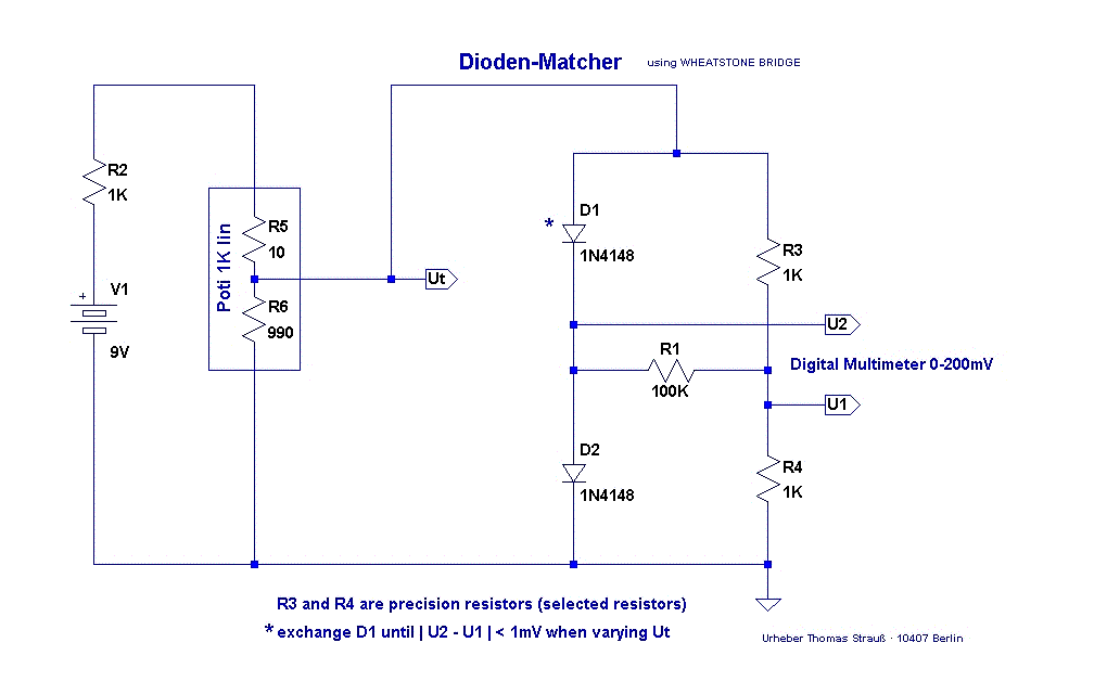

Hallo, ab und zu braucht man Dioden mit übereinstimmenden Daten. Das Selektieren - auch Matchen genannt - ist auf verschiedene Arten möglich. Man kann das mit der Diodenprüfung machen, was jedes Digitalmultimeter hat. Für genauere Messungen habe ich folgende Schaltung getestet, die auf der Wheatstone-Brücke basiert (erfunden nicht von Wheatstone, sondern 1833 von Christie) - siehe Schaltplan. Gruß Thomas
Vor allem musst du beide Dioden mit einem kraftigen Luftstrom anpusten, damit sie möglichst die gleiche Temperatur haben und sich diese bei dem Prüfling auch schnell einstellt. Wozu soll R1 gut sein? P.S.: Hochfrequente Einstrahlung (Energiesparlampen, Handy) sowie Licht sollte man auch von den Dioden fernhalten. Praktisch also den Aufbau in einen abschirmenden Blechkasten stecken, und die Meßleitungen mit Kondensatoren verblocken.

Thomas S. schrieb: > Hallo, > > ab und zu braucht man Dioden mit übereinstimmenden Daten. Das > Selektieren - auch Matchen genannt - ist auf verschiedene Arten möglich. > Man kann das mit der Diodenprüfung machen, was jedes Digitalmultimeter > hat. > > Für genauere Messungen habe ich folgende Schaltung getestet, die auf der > Wheatstone-Brücke basiert (erfunden nicht von Wheatstone, sondern 1833 > von Christie) - siehe Schaltplan. > > Gruß Thomas Die Diodenkennlinie ist keine Gerade. Um die Dioden wirklich zu selektieren müsstest Du pro Pärchen min. drei Messungen mit unterschiedlichem Strom machen, um zu prüfen ob die Kurven deckungsgleich sind.
Heinz V. schrieb: > Um die Dioden wirklich zu > selektieren müsstest Du pro Pärchen min. drei Messungen mit > unterschiedlichem Strom machen, Wer sagt denn etwas von Pärchen? D2 bleibt als Referenz in der Schaltung und dann kann man beliebig viele dazu passende aussuchen, die dann natürlich auch untereinander fast gleich sind. Und da er den Diodenstrom mit dem Poti einstellt, kann er die Kennlinien auch viel besser anpassen als nur in drei Punkten. P.S.: Die Schaltung hat aber einen Schönheitsfehler. Weil den Dioden der ohmsche Widerstand parallel liegt, kann man den Meßstrom nicht unmittelbar angeben. Wenn beide Dioden mit den Katoden an Masse lägen, wäre das hingegen möglich. Die in der Schaltung eingezeichnete Möglichkeit die (doppelte) Flußspannung zu messen ist nur von geringem Wert, weil diese Spannung stark von der Temperatur abhängig ist.

Hp M. schrieb: > Die in der Schaltung eingezeichnete Möglichkeit die (doppelte) > Flußspannung zu messen ist nur von geringem Wert, weil diese Spannung > stark von der Temperatur abhängig ist. Und ich Depp habe immer gedacht, unterschiedliche Flussspannungen bei gleichem Strom und gleicher Temperatur wären ein Grund dafür, Dioden zu matchen. Und all die Diodentester, die die Flussspannung anzeigen, führen uns nur an der Nase herum!

M.N. schrieb: > Sind R3 und R4 auch gematched¿ Wenn da steht: "R3 an R4 are precision resistors (selected resistors)" dann gehe ich mal davon aus, daß die auf Gleichheit der Werte selectiert sind und nicht auf das Gewicht oder die Farbe :-)))

Hallo Hp. M: R1 habe ich eingesetzt, weil mein Digitalmultimeter auch bei 0V - Prüfspannung eine von 0mV verschiedene Anzeige machte. Ich fand den Wert von 100K geeignet, um die Anzeige des Multimeters auf 0mV bei 0V Prüfspannung zu bringen. Man sollte für das Gerät eine Platine herstellen, alles in ein Gehäuse einbauen, wie Du beschrieben hast. Hallo Michael Lenz: Ich habe mit Doppeldioden experimentiert - die gibt es im SMD-Gehäuse. Ich fand keine sehr genaue Übereinstimmung der Daten. Aber ich gebe Dir recht, Doppeldioden wären ideal. Ich muss meine Dopppeldioden mit der o.g. Schaltung nochmal testen, das habe ich mit dieser Schaltung noch nicht getan! Hallo Heinz V: Da ich mit dem Poti von 1K beliebig viele Spannungen an das Diodenpaar anlegen kann, habe ich auch beliebig viele Ströme, die durch die Dioden hindurchfließen. Also auch mehr als 3 Meßpunkte. Hallo M.N. - R1 und R2 sind gematcht. Ich habe mit dem Multimeter den Bereich bis 2000 Ohm eingestellt. R3 und R4 sollten bis aufs Ohm übereinstimmen, wenn nicht bis auf das Zehntel Ohm. Hallo npn - ja, wichtig ist, dass die Werte übereinstimmen. Die Größe, Farbe, Gewicht, Aussehen sind egal. Hallo Peter Dannegger - Anwendungsbeispiele wären: Ringmodulator(Nachrichtentechnik), Dioden-Ladder-Filter (Synthesizer). Ich habe gerade eine ähnliche Schaltung im Internet entdeckt - http://www.hfsignals.org/images/f/f0/DMU.pdf Gruß Thomas

Thomas S. schrieb: > Ich habe gerade eine ähnliche Schaltung im Internet entdeckt - > http://www.hfsignals.org/images/f/f0/DMU.pdf Der weitere "Mistake" ist dass die Speisespannung falsch herum eingezeichnet ist. Hp M. schrieb: > npn-Transistoren, bei denen man B mit C verbunden hat, sind sowieso die > besseren Dioden. Aber nur in Vorwärtsrichtung... ;)
Tcf K. schrieb: > Der weitere "Mistake" ist dass die Speisespannung falsch herum > eingezeichnet ist. Wie kommst du denn darauf? Der Mensch hat Ge-Dioden eingespannt und auch das Meßgerät sieht aus wie vor hundert Jahren. Damals, in der Ge-Zeit, war Plus an Masse! Es steht ja auch nur 9V dran.

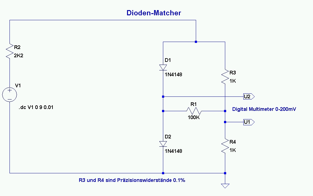

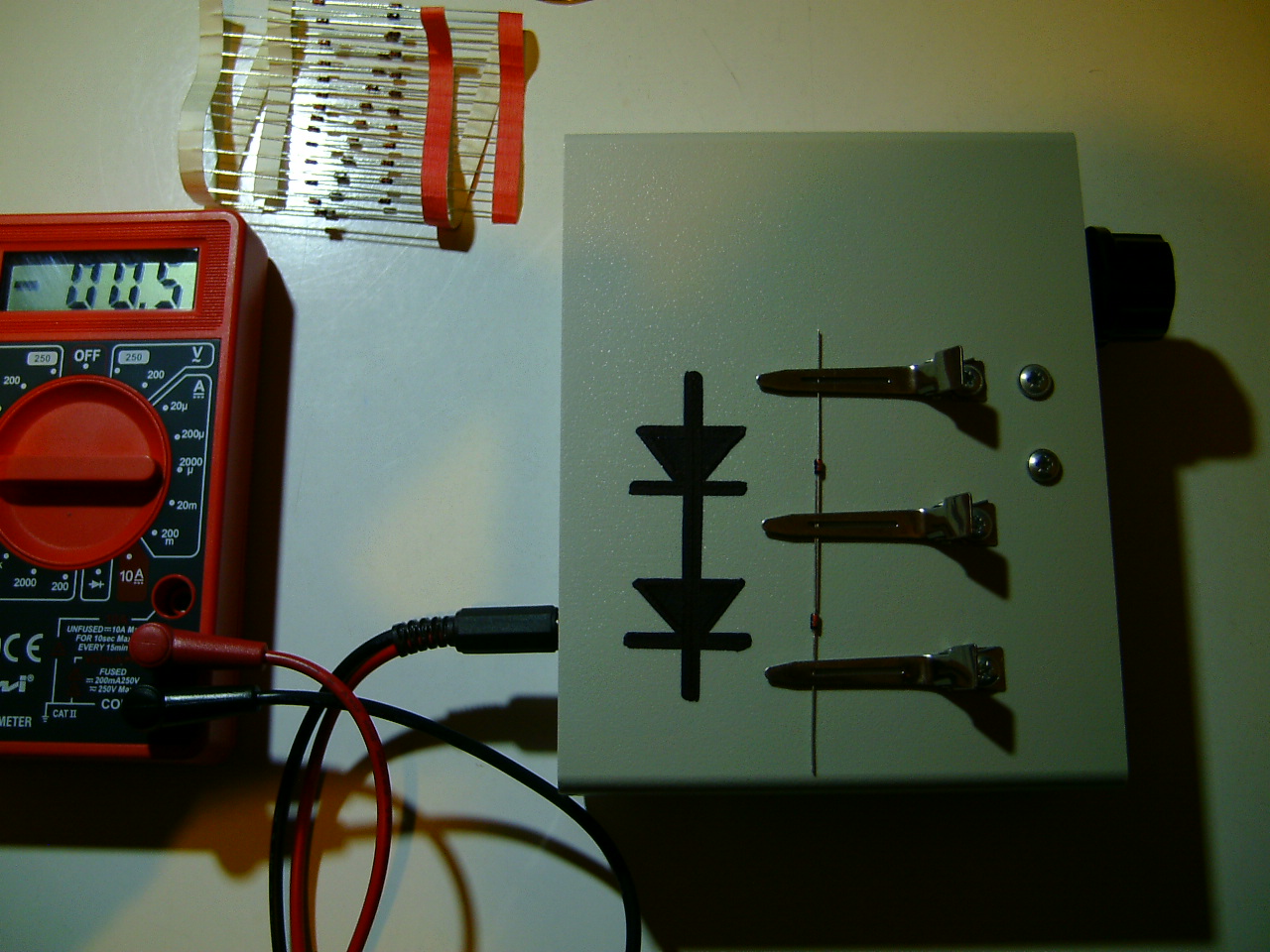

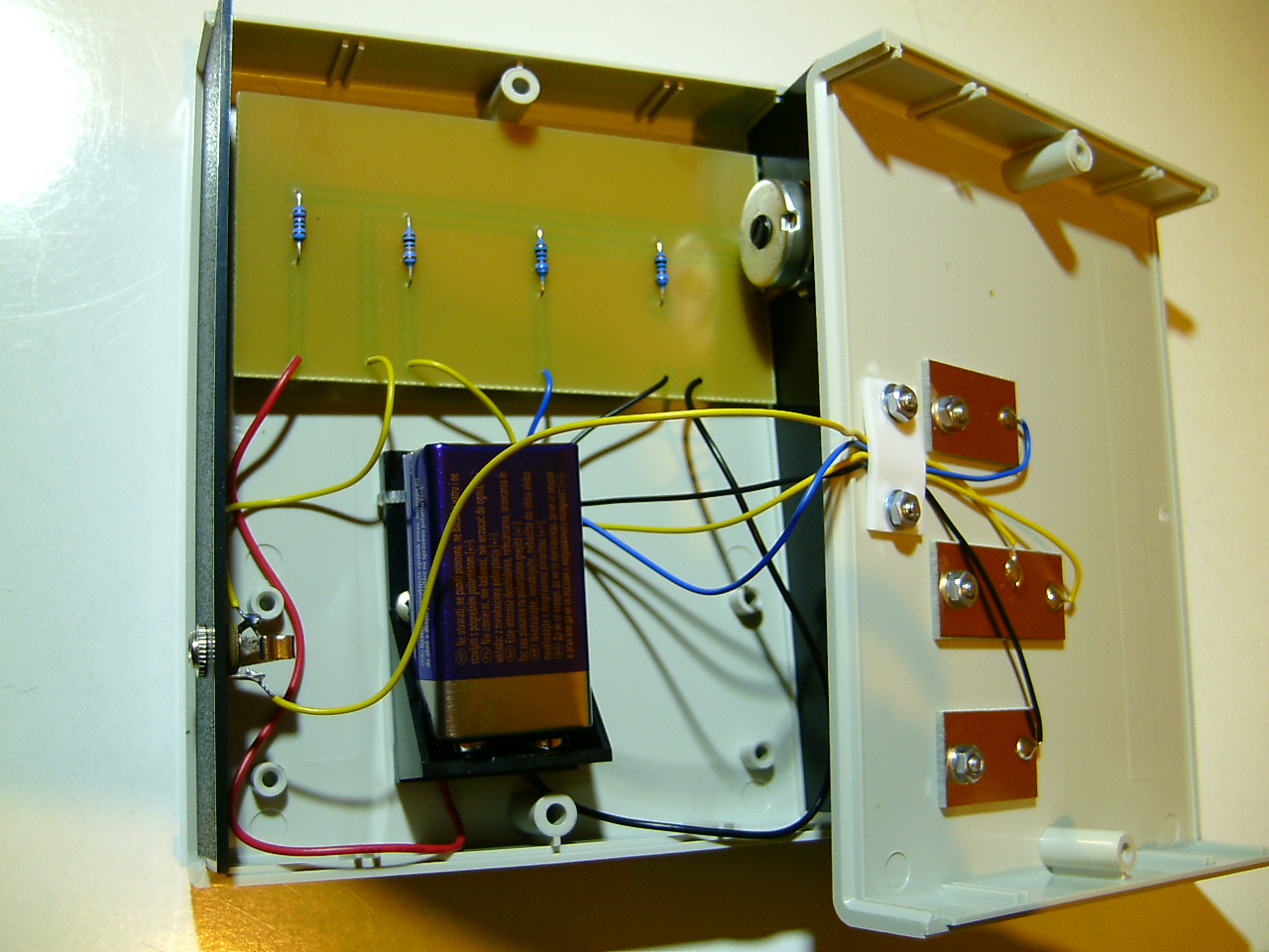

Hallo, ich habe für die Schaltung des Dioden-Matchers eine Platine hergestellt, darauf ein 1K-Poti, zwei 1K-Präzisionswiderstände, ein Vorwiderstand 2K2 und ein Brückenwiderstand von 100K. Als Klemmen für die zu selektierenden Dioden habe ich Haarklammern verwendet - diesen Typ gibt es bei Kaufland. Sicher kann man das noch schöner aufbauen - ist eben ein Prototyp. Gruß Thomas

Verbesserungsvorschlag: R4 und D1 vertauschen, 100 kOhm weglassen (Übernimmt das DVM). Brückenwiderstände auf 10 kOhm vergrößern, dann wird das einer Konstantstromquelle ähnlicher. Im hp-Vectorvoltmeter 8485A sind in beiden Meßköpfen "matched paires" im Eingang verbaut. Und zwar einzelne. In Sampling-Oszis auch. Kaufe die mal bei Agilent... In Hohlleiter-Mischern braucht man auch welche. Da sortieren ich doch lieber die Dioden gleichspannungsmäßig vor, bevor ich mich um die Kapazitäten kümmere. Die Lästerer sind halt noch nie bis in die richtige Hochfrequenz vorgedrungen und damit ahnungslos. Gruß - Werner
>Hallo Hp. M: R1 habe ich eingesetzt, weil mein Digitalmultimeter auch >bei 0V - Prüfspannung eine von 0mV verschiedene Anzeige machte. Ich fand >den Wert von 100K geeignet, um die Anzeige des Multimeters auf 0mV bei >0V Prüfspannung zu bringen. Man sollte für das Gerät eine Platine >herstellen, alles in ein Gehäuse einbauen, wie Du beschrieben hast. Wegen eingekoppelter Brummspannung in die Leitungen und Gleichrichtung derselben an den Dioden ist mit einer Fehlerspannung zu rechnen. Bei niedriger Spannung bzw. Strom sind die Dioden schließlich hochohmig, also sieht das MM eine hochohmige Quelle. Ein extra R ist da nur richtig ... >Hallo Michael Lenz: Ich habe mit Doppeldioden experimentiert - die gibt >es im SMD-Gehäuse. Ich fand keine sehr genaue Übereinstimmung der Daten. Je nach Typ kann man schon mal lässig Differenzen im zweistelligen Prozentbereich haben
