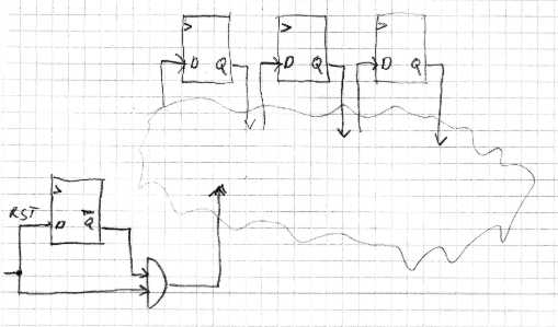

Ich hab mal die Logik skiziert -> da kommt kein delay dazu. Selbst die Gatterlaufzeit durch das AND entschwindet wahrscheinlich in der LUT-Logikwolke die den nächsten Zählerstand ermittelt. Vielleicht wird es sichtbarere wenn man logik und D-FF getrennt beschreibt.
1 | --kombinatorischer process für Logik
2 | process(counter_q,reset,reset_delayed_q) |
3 | begin
4 | if reset = '1' and reset_delayed_q = '0' then |
5 | counter_next <= 0; |
6 | else
7 | counter_next <= counter_q + 1; |
8 | end if; |
9 | end process; |
10 | |
11 | --getakter prozess für FF
12 | process(clk) |
13 | begin
14 | if rising_edge(clk) then |
15 | reset_delayed_q <= reset; |
16 | counter_q <= counter_next; |
17 | end if; |
18 | end process; |

Fpga K. schrieb: > Ich hab mal die Logik skiziert -> da kommt kein delay dazu. Selbst die > Gatterlaufzeit durch das AND entschwindet wahrscheinlich in der > LUT-Logikwolke die den nächsten Zählerstand ermittelt. Ja, denn selbst Uralt-FPGAs bauen auf LUT4 (16Bit LUT) auf, für den Counter wird nur ein LUT-Eingang verwendet, bleiben 2 Eingänge für Reset und Reset-Delay. Damit hat man zum einen nur eine LUT-Stufe (kein Baum) und zum Anderen keine höhere Laufzeit. Nimmt man an, das Reset synchron ist, kommt es durch Delay-Reset bei der Flankenerkennung zu keiner Latenz.
