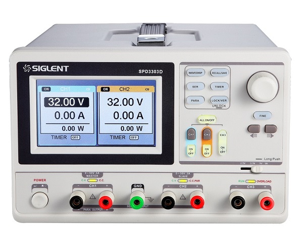

Thomas H. schrieb: >> 2. Ist es erlaubt den Schutzleiter bei einer Steckdose dazu zu verwenden >> ? Oder ist dies ein Risiko ? Über den Schutzleiter werden ja auch >> Gehäuse geerdet. > > Wenn der Elektriker, der die Steckdose angeschlossen hat, nicht gerade > besoffen war, stellt das kein Risiko dar. Also, ja, das geht. Anekdote am Rande: * Siglent SPD3303 Labornetzteil * Antistatikarmband an die grüne Buchse * Platine auf dem Tisch war über USB-Kabel am PC geerdet GND der Schaltung angefasst -> Unterm Armband plötzlich 1000 Nadelstiche! Danach war mir auch klar wie ich nur 1 Woche zwei USB-Adapter schrotten konnte von denen in all den Jahren zuvor nicht ein einziger jemals gestorben ist (und auch kein weiterer mehr seither). Was war passiert? Bei einer einzigen der 6-Fach Steckdosenreihe waren die Schutzkontakte beide so weit nach außen gebogen daß gerade eben kein Kontakt mehr bestand, als hätte irgendein "Handwerker" kurz vor der Fertigstellung des neu fertiggestellten Raumes versucht eine polnische Bohrmaschine/Handlampe/Whatever in diese eine Steckdose reinzuwürgen. Zu messen an der grünen Buchse des Siglent waren ziemlich genau 115V gegenüber PE, nicht niederohmig genug um jemanden zu töten aber genug um ein Gefühl von 1000 Nadelstichen unter dem Armband zu erzeugen.

Bernd K. schrieb: > * Siglent SPD3303 Labornetzteil > * Antistatikarmband an die grüne Buchse > * Platine auf dem Tisch war über USB-Kabel am PC geerdet > > GND der Schaltung angefasst -> Unterm Armband plötzlich 1000 > Nadelstiche! Sollte nicht genau das durch den 1MOhm-Widerstand im Armband verhindert werden?
Hans schrieb: > Sollte nicht genau das durch den 1MOhm-Widerstand im Armband verhindert > werden? Gute Frage. Entweder es sind bei diesem Exemplar weniger als 1MOhm (muss mal bei Gelegenheit nachmessen) oder die Nerven sind wirklich sensibel genug das dennoch als unangenehmen Schmerzreiz zu empfinden (es war nicht das übliche eine-gewischt-bekommen das man spürt wenn man richtig an die Phase fasst, es war eher ein unangenehmes Prickeln und Stechen direkt an/in der Haut am der Berührungsstelle).
