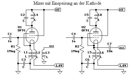

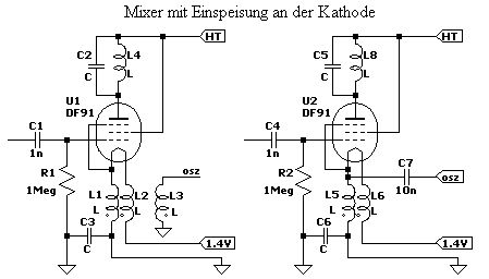

Einen guten Morgen Ich möchte mir als Winterprojekt einen Batteriebetriebenen Kurzwellensuperhet mit ein paar Röhren DF91 = 1T4 bauen. Empfangen möchte ich vor allem die Rundfunkbänder 49m und 41m, später evetuell noch mehr. Leider fehlt mir noch eine gute Idee für eine Mischstufe mit Pentoden. Die Stufe soll nur mischen, den Oszilator möchte ich extern mit einer weiteren Röhre aufbauen. Mein Problem ist die Entkopplung zwischen HF und Oszilator weil ich <10% realtive Frequenzdifferenz habe. Gängige Schaltungen koppeln beide Frequenzen entweder auf verschiedene Gitter (die ich hier nicht so wirklich zur Auswahl habe), oder sind nur für MW mit großen relativen Frequenzabständen geeignet wo sich die Schwingkreise nicht merklich gegenseitig beeinflussen. Hat ihr Ideen zur Lösung?
Sicherlich könnte man das Oszillatorsignal auch über eine andere Elektrode einspeisen, bspw. niederohmig an der Katode. Ansonsten, Flucht nach vorn? Ich hätte noch eine DK96 in der Kiste liegen. Zustand allerdings unbekannt, aber sehr wahrscheinlich funktionsfähig. Kannste gegen Portokostenerstattung haben, wenn du willst.
Bei Pollin zugeschlagen? ;) Dort gibt es die DF91 für 0,50€. Google mal nach "mischung pentoden", da gibt es einiges, z.B.: http://www.radiomuseum.org/forumdata/upload/additive_mischung_brauns_ft02_1955_v1.0.pdf http://saba.magnetofon.de/bildupload/3FMTeilSABA.pdf
An der Kathode wird das Einspeisen etwas schwierig durch die direkte Heizung. Es geht trotzdem mit einem HF-Übertrager, wenn zwei Koppelwicklungen (bifilar) aufgebracht werden und darüber die Heizung läuft. Das Cgk beträgt nur ~1-2 pF und dämpft dann das Oszillatorsignal schon eingermaßen. Ansonsten nehm Jörgs DK96, das geht einfacher. Gruß, Bernd Noch ein Tip: Schalte die Batterien für Heizung und Anodenspannung nicht in Reihe, um Batterien zu sparen. Bei einem Kurzschluss der Anodenspannung brennen regelmäßig die Heizungen durch.

Hier mein Vorschlag als Schaltbild. Herrn Kainka speist den VFO am Schirmgitter ein. Röhren-Superhet mit DF91 (die 2. von unten): http://www.b-kainka.de/roehrfaq.htm

@Jörg Wunsch: Vielen Dank für dein Angebot zur DK96 aber erst einmal habe ich den Ehrgeitz das nur mit DF91 alleine zu lösen. Die Idee die Oszilatorspannung an die Kathode einzuspeisen ist gut und wird ausprobiert wenn ich die nächste Spule wickle.
