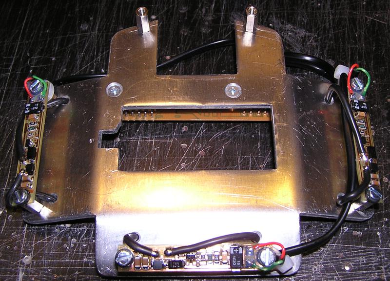

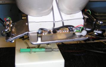

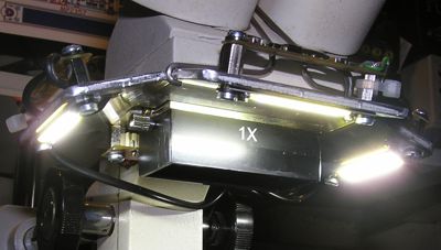

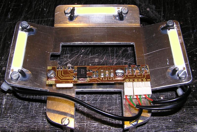

Ich verwende seit vielen Jahren das hier mit 10x Vergrößerung. Das 20x Objektiv habe ich auch, aber nie gebraucht. Die Beleuchtung wurde auf 3x 3W LED umgebaut. http://www.elmtec.de/prod/MS-251-05/ ..... achja bei 10x ist das Sichtfeld fast so groß, daß man einen Mega8 TQFP komplett sieht.

Rene H. schrieb: > Crazy H. schrieb: > http://www.elmtec.de/prod/MS-251-05/ > > Das hab ich auch und bin sehr zufrieden damit. Dann könnte dich ja mein Beleuchtungsumbau interessieren ;o)
Crazy H. schrieb: > Dann könnte dich ja mein Beleuchtungsumbau interessieren Hey, danke. Geniale idee. Die Beleuchtung ist nämlich sch.... Wie sieht das montiert aus?
Matthias N. schrieb: > Was haltet ihr den von folgendem: > - http://www.loetdampf.de/stereomikroskop_2009_s.html > - Kombi-Mikroskop Di-Li 2009-S5 mit Kamera 5MP > - Zusätzlich noch Vorsatzlinse 0,5x Di-Li 1009V Wie gesagt: Vorteil ist der weit auskragende Arm und dass das am Arm sich nicht um die Achse drehen kann. An meinem habe ich eine einfache LED-Ringleuchte dran, passt einwandfrei, Licht ist sehr gut. Brauche ich nicht rumbasteln, kostet nicht die Welt. Ob die Kamera nötig ist musst Du entscheiden. Ich bin eher der DSL-Anhänger da die IMHO besser Bilder geben als alles was ich an Bildern gesehen habe. BTW: Löten unter dem Mikroskop. Mache ich bei 0402 mit Heißluft ist IMHO einfacher. Brauchst Du aber Abstand. Deswegen die Abstandslinse, die Vergrößerung ist dann bei mir immer noch ausreichend. rgds
Rene H. schrieb: > Hey, danke. Geniale idee. Die Beleuchtung ist nämlich sch.... > > Wie sieht das montiert aus? Da habe ich leider nur kleine Fotos .... wenn dir das reicht ? Ich glaube so ein Blech habe ich noch. Die Platine auf der LED-Seite ist der Gleichrichter und die 3 auf der Oberseite sind KSQs.
