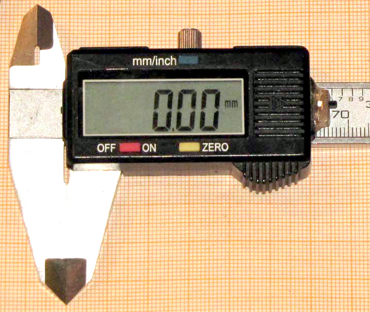

Hallo, ich habe hier von Reichelt ein 15€-Messschieber (digital), der irgendwie eine Macke hat. Wenn ich messen will, passiert es manchmal (nicht immer), dass er 5.08mm bzw. 0.2 Inch addiert, die man nur noch durchs Nullen weg bekommt. Fahre ich ihn immer wieder aus und ein, kommt er vielleicht bei den ersten paar malen noch bei 0 Inch an, irgendwann sinds dann aber 0.2 Inch, dann 0.4, usw. hatte ich schonmal soweit getrieben, dass er zusammen war aber 2.4 Inch angezeigt hat. Nur woran kann es liegen? Abgesehen von diesem "Offset" stimmt der Messwert. Ich habe es schonmal auseinander gebaut und versucht zu reinigen, bisher aber ohne Erfolg. Die Geschwindigkeit spielt auch keine Rolle. Wenn ich es so langsam mache, dass die Hunderstel Millimeter langsam hoch gehen, kommt auch (irgendwann) ein Sprung und der Wert ist um 5.08mm größer. Diese 0.2 Inch sind immer konstant. Dass der Wert 0.1 oder 0.3 Inch zu hoch war, kam noch nie vor. Die Batterie habe ich auch schon ersetzt. Allmählich bin ich überfragt. Hat hier vielleicht noch jemand eine Idee?

Solche Effekte kenne ich. Feine Eisenspäne(vor allem wenn der magnetisch ist) geraten hin und wieder zwischen den Schlitten und der Schiene und stören die induktiven Sensoren. Einmal mit Pressluft mal durch blasen und den Messschieber dann nur in der Verkaufsschachtel ablegen (ab und zu da auch mal mit Pressluft drüber gehen). Wenn das nicht helfen sollte, hat ESD die Elektronik angetötet. Die billigen Geräte sind dagegen nicht sonderlich gut gegen geschützt.

Meine addieren auch manchmal 5,x mm. Wie schon geschrieben, Metallspäne! Zerlegen und säubern hilft. Mit Luftdruck habe ich noch nicht versucht, bin auch skeptisch dabei. Sowas kann auch bei teuren Modellen von teuren Herstellern passieren. Richtig dicht ist keiner. Old-Papa

ich schrieb: > Nur woran kann es liegen Dreck, Metallstaub, Feuchtigkeit, Produktionsfehler (Unterbrechung am Kamm). Aldi hat Messschieber für 9.99, genau so gut wie Mitutoyo, Mitutoyo hat das elektronische Verfahren bloss erfunden. Nemesis schrieb: > Einmal mit Pressluft mal durch blasen Och, man kann die auch auseinanderbauen. Musste ich schliesslich für da halbe Dutzend machen, de an Fräse und Drehbank heute die Digitalanzeige liefern.

Michael B. schrieb: > Och, man kann die auch auseinanderbauen. Habe ich probiert, das Problem ist schlimmer geworden. Jetzt liegen 20€ im Müll, wahrscheinlich wirds dann jetzt ein Mytoteuro...
Luca E. schrieb: > Michael B. schrieb: >> Och, man kann die auch auseinanderbauen. > > Habe ich probiert, das Problem ist schlimmer geworden. Jetzt liegen 20€ > im Müll, wahrscheinlich wirds dann jetzt ein Mytoteuro... Oha, ein Grobmotoriker ;-) Außer das die kleinen Schrauben in die Spänewanne fallen, kann doch kaum was passieren. Meine musste ich leider schon mehrfach zerlegen, auch Billigteile. Old-Papa
Old P. schrieb: > Außer das die kleinen Schrauben in die > Spänewanne fallen, kann doch kaum was passieren. Das Problem besteht seit dem Kauf des Messschiebers, allerdings habe ich die Rückgabe versäumt. Beim Zerlegen fiel mir ein kleines, gebogenes Metallteil entgegen. Ich habe versucht, das Metallteil wieder in Position zu bringen, allerdings hatte ich danach hin- und herspringende Werte. Wie auch immer, die 20€ sind als Lehrgeld verbucht. Vielleicht sollte ich gleich ordentliches Werkzeug kaufen...
Luca E. schrieb: > Old P. schrieb: >> Außer das die kleinen Schrauben in die >> Spänewanne fallen, kann doch kaum was passieren. > > Das Problem besteht seit dem Kauf des Messschiebers, allerdings habe ich > die Rückgabe versäumt. > Beim Zerlegen fiel mir ein kleines, gebogenes Metallteil entgegen. Ich > habe versucht, das Metallteil wieder in Position zu bringen, allerdings > hatte ich danach hin- und herspringende Werte. > Wie auch immer, die 20€ sind als Lehrgeld verbucht. Vielleicht sollte > ich gleich ordentliches Werkzeug kaufen... Das hat hier fast jeder schon mal gehabt. Die Konsequenz ist, möglichst simple robuste Teile zu kaufen. ( Am besten ohne Elektronik und Batterien :) Grüße Bernd

Gibts mittlerweile eine Lösung für das Problem der Ungenauigkeit der elektronischen Messschieber? Ich besitze 2 aus China und seit ein paar Jahren einen HAZET. Nur der HAZET hat seit kurzem die springenden Werte. Da das Teil über 100 € gekostet hat wollte ich ihn nicht gleich entsorgen, aber eine Zerlegeanleitung dafür habe ich bisher nicht im Netz gefunden. Hat von euch zufällig jemand so etwas?
Uwe R. schrieb: > Hmm, das kenne ich nicht anders, bin immer überrascht wenn das nicht > auftritt. Genau Reiner schrieb: > Gibts mittlerweile eine Lösung für das Problem der Ungenauigkeit der > elektronischen Messschieber? NEIN. Wird auch nie passieren. Ist wie mit den Mäusen mit Kugel. Man fängt die mechanische Bewegung ab, und reagiert darauf. Da ist bei der billigen Technik IMMER eine Toleranz da. Das wird erst besser wenn man eine andere Technik benutzt. Aber DIE wird sau teuer. Wer 10 Euro (wie ich) für so ein Teil ausgibt, ist mit 1 Stelle hinter den Komma relativ zufrieden. Ich messe Lochdurchmesser in Platinen, die Platinen selbst etc. und hin und wieder mal den DU einer Schraube. Dafür ist es voll geeignet. Die Toleranz beseitige ich im Kopf. ;)
