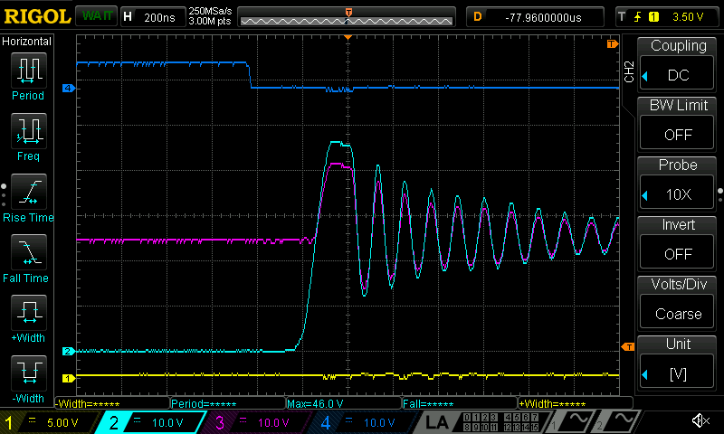

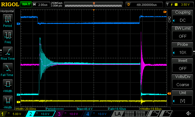

von Christian (dragony)
Ich habe mir die Eingangsspannung im Osc angeschaut und die ist sehr
stabil. Ich fürchte, die Stromanzeige ist korrekt.

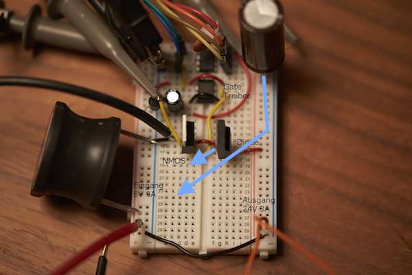

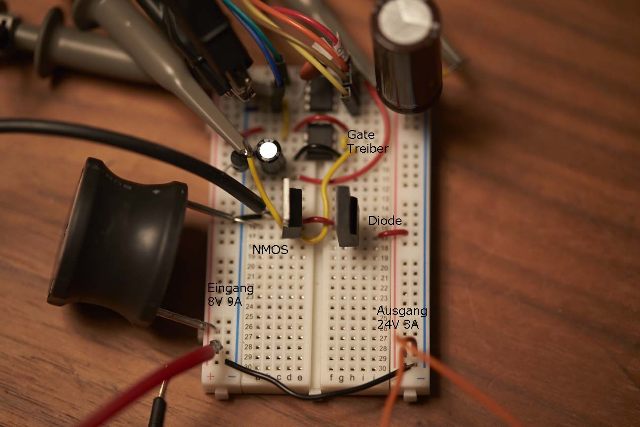

Also ich finde ja dies hier ein schönes Beispiel für den
Realitaetsverlust des Nachwuchs ist. :-)
Wenn man auf der relativ begrenzten Flaeche eines Schaltnetzteiles eine
Leistung von 22W verliert, dann muss etwas fuehlbar warm werden.
> Irgendwo müssen die ja sein. Evtl. im Steckbrett.
Meinst du nicht das es wagemutig ist Schaltnetzteil in dem du Stroeme
bis zu 10A vermutest auf einem Steckbrett aufzubauen?
> Vin = 9V
Gemessen? Oder nur an deinem Labornetzteil abgelesen?
Bei 10A ist vermutlich schon das erste Volt in deiner Zuleitung oder dem
Übergangswiderständen auf deinem Brett verschwunden. Prüfe das mal nach.
Vielleicht ist dein Wirkungsgrad besser wie du glaubst. :-)

Angehängt ist mal ein Oszillogramm beim Ein- und Ausschalten der Spule.
Dunkelblau = Logikeingang Gate Driver (0 = Aus)
Hellblau = Ausgang der Spule, also direkt vor dem NMOS (Vds)
Rosa = Ausgangsspannung hinter der Schottky-Diode
Gelb = Triggersignal
Interessant ist, dass das Hellblau tatsächlich die 40V des NMOS
überschreitet. Das sind hier aber maximal 50ns, die da geleitet werden.
Ich glaube nicht, dass das ein Thema ist? (Bild 2 = Zoom)
Leider habe ich keine Ahnung, wie ein "guter" Wandler aussieht, also
Kritik gerne, aber bitte sachlich ;)
Edit: Datenblatt des NMOS angehängt.

von ArnoR (Gast)
Christian S. schrieb:
> Mein Schaltplan sieht genau so aus wie der hier:
Ohje, 5V über der leitenden Schottky-Diode und die Schwingerei -> super
Layout/Verdrahtung. Deine Schaltung sieht überhaupt nicht so aus wie bei
Wikipedia. Realitätsverlust wurde oben schon angesprochen.
von (prx) A. K. (prx)
Ist der Deckel der ersten Schwingung bei 46V der von Axel
prognostizierte Avalancheeffekt?
von Joe F. (easylife)
Mir sieht es so aus, als der Ausgangskondensator einen total miesen ESR
hat. Ausserdem scheint die Diode viel zu langsam zu sein. Die lässt
diese Schwingungen glatt mal in beide Richtungen durch.

von ArnoR (Gast)
Sieht ganz so aus. Die Mosfets brechen bei Uds etwa 20% über dem
Datenblattgrenzwert durch.
> Beim jetzt angehängten Bild sind die Massepins am "Minuspol der
> Ausgangsspannung geklemmt".
OK, also langsam wird es Zeit, dass du uns ein Foto von deinem Aufbau
zeigst.
Die Masse bei einem Schaltregler sollte ein "Punkt" sein. Bei dir
scheint es sich eher um einen ausgedehnten Bereich innerhalb eines
Kabelwaldes zu handeln.
Dass die Spannung hinter der Induktivität nicht auf bis zu 60V
raufhüpft, ist vermutlich wirklich dem Durchbrechen des FETs zu
"verdanken". Der findet das auf Dauer sicher nicht toll, und das leistet
natürlich auch seinen Beitrag zum schlechten Wirkungsgrad (ein Teil der
in der Drossel gespeicherten Energie wird beim durchbrechen des FETs
direkt wieder nach GND abgeleitet).
> ein 5600 uF Low ESR
Was heisst Low-ESR bei so einem Teil?
Ich denke, der Innenwiderstand dieses Kondensators ist jenseits von Gut
und Böse.
Du brauchst bei den Strömen mit Sicherheit mehrere Kondensatoren in
Parallelschaltung, und die müssen direkt hinter die Diode.
Ich könnte wetten, da hängt noch ein Kabel dazwischen.
Ist ja gut. Hier ist mein Aufbau. So schlimm finde ich den jetzt aber
nicht wirklich. Ist halt ein Steckbrett. Da gibts nunmal leider keine
Ground Plane ;)
Der besagte Kondensator oben rechts ist dieser:
Mouser Product ID 661-EKYB250E562MLP1S
> nicht wirklich.
Keinerlei Eingangskapazität, da muss man sich über das Ringing nicht
wundern.

von Achim S. (Gast)
> Ground Plane ;)
Was es eben fragwürdig macht, einen solchen Aufbau auf Steckbrett
hinkriegen zu wollen.
Momentan ist die Leiterschleife, die beim Umschalten des FETs
umkommutiert, riesig (überleg, welchen Weg die hochfrequenten
Stromanteile bei geöffnetem und bei geschlossenem FET nehmen. Die Fläche
zwischen diesen beiden Stromwegen musst du minimieren). Du hast also
eine große Steuinduktivität in Serie zum Ausgangskondensator,
dementsprechend nimmt dieser die Stromflanke nicht auf und die Spannung
steigt beim Umschalten drastisch an - bis zum Druchbruch deines FETs.
Setze einen vernünftigen Ausgangskondensator direkt neben die Diode. Geh
vom Masseanschluss diese Kondensators direkt zurück auf die Source des
FETs.
Auch bei deinem Gate-Treiber sehe ich momentan nur die Leitung zum Gate,
ich kann aber den "Rückweg" des Stroms zum Treiber kaum rausfieseln.
Also bitte auch hier eine direkte Masseverbindung von Source zu
Gate-Treiber (parallel zur gelben Gate-Leitung).

von Michael B. (laberkopp)
> nicht wirklich.
Prust. Doch.
Wenn du WENIGSTENS zwischen + und - Rail am Eingang einen Elko gestckt
hättest, aber Nein, wie war das mit 1 Meter Zuleitung.
Du hast einfach nur Glück, daß es noch funktioniert.
OK. Der ist nicht so schlecht, wie ich befürchtet habe.
Reicht aber trotzdem nicht aus. Der Ripple Current ist höher als der
Ausgangsstrom.
Das erklärt aber trotzdem nicht, was man auf deinem Oszilloskop sieht.
Ich würde mal versuchen, die Diode neben den Fet zu setzen, und den
Ausganskondensator auch. Das negative Bein dann auf die "linke" GND
Schiene. Die 2. GND Schiene (rechts) ist sehr dürftig angebunden, und
der Kondensator extrem weit entfernt.
Diese extrem lange GND Verbindung hat sowohl einen resistiven als auch
einen induktiven Anteil, die die Wirkung des Kondensators stark
reduzieren.
Am besten wäre es, ein Ende der Drossel, den FET, die Diode und den
Ausgangskondensator direkt miteinander zu verlöten, und nur Gate, GND
und Vout auf das Steckbrett zu führen (bzw. Vout auch direkt anzulöten).
Könnte dann schon viel besser aussehen.
Nicht entmutigen lassen, der Ton in diesem Forum ist leider äusserst
ruppig, und sooooo schlimm ist dein Aufbau nicht.
Ich hatte da ehrlich gesagt jetzt diese 10cm Standard-Strippen überall
vermutet.
Und es sind schon so manch andere Spannungsregler hier im Forum
aufgetaucht, die bei weit weniger Leistung und auf einer geätzten
Platine abgeraucht sind.
Also Leute, mal schön die Kirche im Dorf lassen, der gezeigte Aufbau
hat nachgewiesenermaßen Probleme.
Aber ich finde es auch interessant, dass man die theoretisch
anzunehmenden Probleme hier direkt nachvollziehen kann, und ich bin
gespannt, wie es aussieht, wenn der Aufbau entsprechend verbessert wird.
Bei der Diode bin ich mir nach wie vor nicht sicher, ob das eine gute
Wahl ist. Dazu wird sich bestimmt noch der ein oder andere Diodenexperte
melden...
Eingangskondensator ist natürlich Pflicht.
Und wenn du den dann mit dem GND Bein auch noch in die Nähe des
Ausgangskondensators setzt, kommen wir einer sternförmigen GND Führung
schon recht nahe... ;-)

Die wichtigsten Regeln basieren wirklich auf simplen Grundlagen, man
muss nur wissen, wie sie anzuwenden sind ;-) Ich versuch mich mal an
einer Zusammenfassung:
1) Strom fließt immer im Kreis. Super trivial, aber trotzdem
entscheidend. Wenn du vom Treiber eine Leitung zum Gate ziehst, sagt das
noch gar nichts darüber aus, wie das Treiben des Gates funktioniert.
Erst wenn du auch den Strom vom FET zurück zum Treiber betrachtest (den
Stromkreis schließt), weißt du, ob das Gate niederohmig angesteuert wird
oder ob du abstruse Impedanzen mit in die Gatesteuerung eingebracht
hast. Kondensatoren darfst du bei der Betrachtung der hochfrequenten
Stromanteile als Kurzschluss betrachten (z.B. den Buffercap des
Treibers). Aber nur, wenn es sich um einen Kondensator handelt, der bei
der betrachteten Frequenz auch wirklich noch wie eine Kapazität wirkt.
Wenn ESR oder ESL bei der Frequenz schon dominieren, hast du bei der
Frequenz eben einen entsprechenden R oder L eingebaut.
2) Der Strom sucht sich den Weg des geringsten Widerstands. Bei
Gleichstrom den geringsten ohmschen Widerstand. Bei hochfrequenten
Stromanteilen (und um die muss man sich bei Schaltreglern mit ihren
schnellen Stromtransienten besonders kümmern) ist es der Weg der
geringsten Impedanz. Wenn du z.B. einen HF-Strom durch eine Leitung über
einer GND-Plane schickst, dann fließt der Rückstrom direkt unter dieser
Leitung, selbst wenn aus ohmscher Sicht andere Wege besser wären. Wenn
Hinleiter und Rückleiter möglichst nahe beisammen sind, minimiert das
die Schleifenfläche des Stromkreis und damit dessen Induktivität.
3) die relevanten Frequenzen sind nicht durch die Schaltfrequenz deines
Schaltreglers gegeben (z.B. 30kHz) sondern die Oberwellen der Signale.
Wenn du den Strom innerhalb von 20ns umschalten willst, dann geht es um
Frequenzen bis im Bereich 50MHz. Dementsprechend stark wirken sich
Parasitäre Induktivitäten und Kapazitäten aus.
4) Wenn du einem Stromkreis mit dem Layout eine große Schleifenfläche
aufzwingst, baust du damit eine große Induktivität in diesen Kreis ein.
Entscheidend ist wirklich die "Geometrie" des Stromflusses. Rechne als
Daumenregel mit 1nH pro mm Leiterbahn. Der Stromkreis deines
Ausgangskondensators hat größenordnungsmäßig einen Durchmesser von 5cm
und damit eine Induktivität im Bereich 100nH-200nH. Wenn du innerhalb
von 20ns deinen Strom von 10A auf diesen Stromkreis umschalten willst,
müssten dort ~100V abfallen. Klar, dass der FET vorher durchbricht und
der Strom seinen alten Weg weiter fließt (durch den FET). Und auch klar,
dass die Bezugspotentiale in deiner Schaltung völlig durcheinandergehen,
wenn in deinen Leiterschleifen mal eben so ~100V induktiver
Spannungsabfall auftreten. GND am einen Ende des Steckbretts hat dann
(kurzzeitig) nichts mehr mit dem GND am anderen Ende zu tun.
Deshalb betrachte bei deiner Schaltung alle Stromkreise, in denen ein
großes dI/dt auftritt. (Am kritischsten beim StepUp ist der Kreis vom
FET über die Diode zum Ausgangskondensator und wieder zurück.) Um im
Kreis  eine möglichst kleine parasitäre Induktivität zu haben, muss
dessen Stromschleife möglichst klein sein (kurze Leitungen, Hin- und
Rückleitung direkt nebeneinander).
Schau dir mit diesem Hintergrund einmal professionelle
Schaltreglemrodule an (z.B. in der TI-Webbench) und versuch in Gedanken
(oder auf einem Ausdruck) die relevanten Stromkreise und
Schleifenflächen einzuzeichnen.

So, ich habe jetzt meine Schaltung so umgebaut, dass die neuen
Erkenntnisse eingeflossen sind.
1. Zuleitung niederohmig. Jetzt 75cm mit 6mm²
2. Ausgangskondensator umplatziert. Der "Plus-Anschluss" (gibts dafür
einen Fachausdruck?) ist jetzt direkt am Ausgang der Diode und der
"Minus-Anschluss" direkt am Nachbarpin der Masseleitung. Frage: Achim
sagte, ich soll den Massepin des Caps direkt an Source hängen. Habe ich
probiert, aber das Oszillogramm sieht NICHT so gut aus wie wenn der
Massepin des Caps direkt neben der Masseleitung zum Netzteil steckt?
WIESO?
3. Eingangskondensator PROBIERT... (direkt neben den Zuleitungen des
Netzteils auf dem Steckbrett) aber ich sehe im Osc keine Verbesserung.
Im Gegenteil, die Effizienz sinkt! Wieso? Ich habe alle möglichen von
100uF bis 10mF probiert. Keine Verbesserung. Das ist auch der Grund,
warum ich keinen dran hatte. Aber WIESO?
Derzeitiger Stand:
Vin=7V
Iin=11.31A
Vout=23.3V
Zout=7.97 Ohm
Eff=86.8% (86.0% mit Eingangscap)
von Achim S. (Gast)
Geht die Versorgung etwa nicht direkt an die Source des FET? In deinem
vorherigen Aufbau war es noch so.
> WIESO?
Zeig uns ein neues Bild vom aktuellen Aufbau, zeigt uns neue
Oszimessungen mit klarer Beschreibung (wo war Masseclip angebracht...).
Mit etwas Glück können wir dann die Frage nach dem Wieso beantworten
oder zumindest Mutmaßungen über die Richtung der Erklärung abgeben.
(Dass der Aufbau auf dem Steckbrett nicht super performen wird, hast du
ja wahrscheinlich akzeptiert.)
Die 80% mit Eingangscap ist vermutlich der richtige Wert, und die 86.6%
"misst" du, weil dein Messgerät mit den starken Rippleströmen nicht klar
kommt.
Du kannst ja mal die Eingangsspannung mit und ohne Eingangscap messen -
du wirst einen Unterschied sehen.
Mache doch jetzt mal mit dem verbesserten Aufbau die gleichen
Messungen/Screenshots wie vorher (Spannungen vor und hinter der Diode).

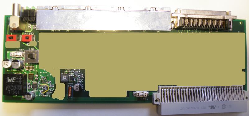

Bild vom einem Versuchsaufbau:
links unten: Aufwärtswandler, handgelötet und gepatcht (EMV und
Performance)
rechts daneben: Abwärtswandler.
