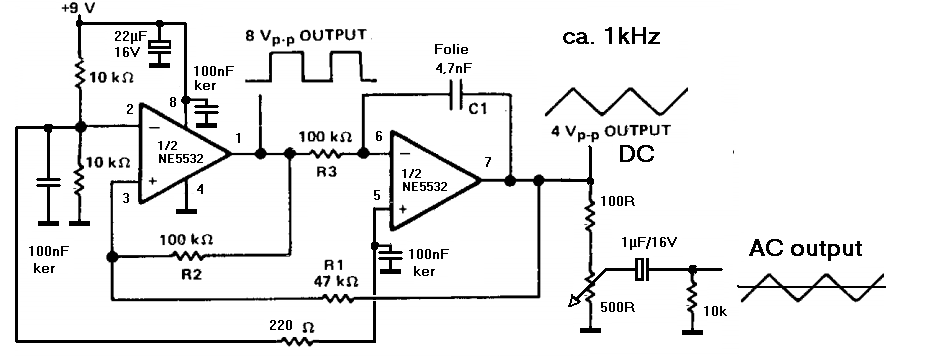

Falls mal jemand einen einfachen 1kHz-Dreieckgenerator benötigt, Schaltbild im Anhang. Frequenzbestimmend sind C1 und R3. Wenn man bei meinem Aufbau C1 komplett weglässt, landet man bei ca. 150kHz. Durch (zusätzliche) Verkleinerung von R3 kann man noch höhere Frequenzen erreichen.

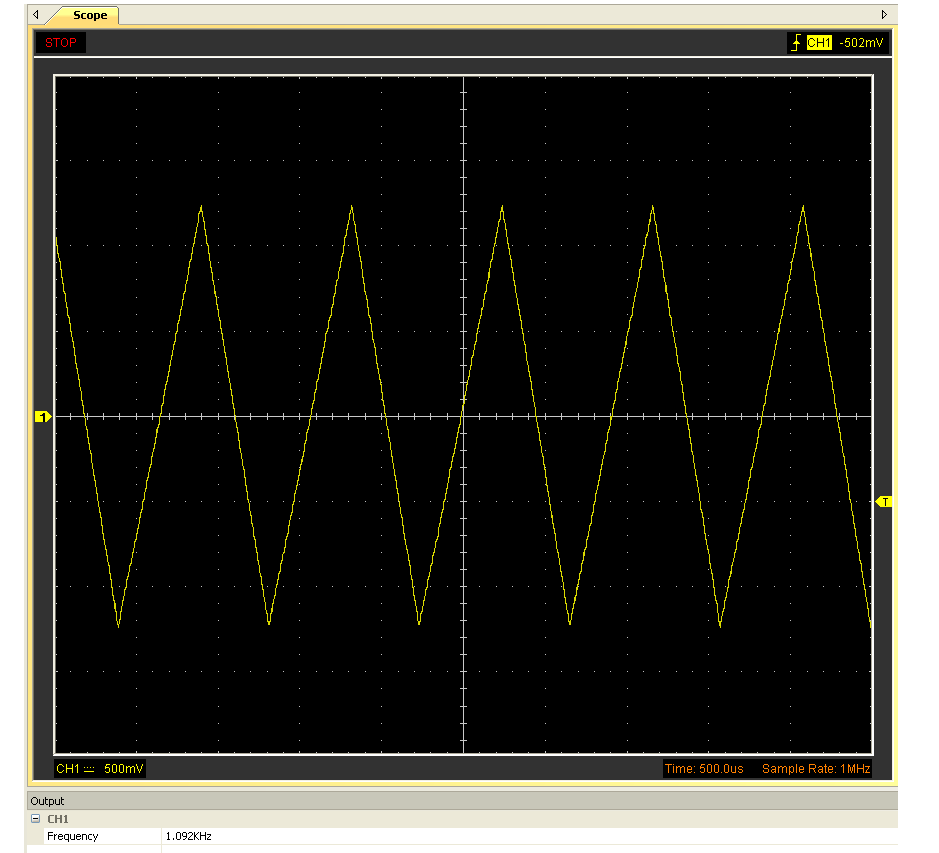

Hier noch ein Oszi-Screenshot von obiger Schaltung. Wer ansonsten einen vielseitigeren Generator mit AVR sucht (variable Frequenz, Sinus, Dreieck, Rechteck, Rauschen), könnte hier gut beraten sein: http://www.scienceprog.com/avr-dds-signal-generator-v20/

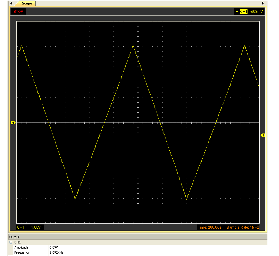

Wer etwas mehr Ausgangsamplitude benötigt, kann die Betriebsspannung entsprechend erhöhen (aber dann auch Elkos mit höherer Spannungsfestigkeit verwenden!). Im Anhang Betrieb der Schaltung mit 18V.

Wenn ich mir das kurz anschaue: Die Schaltung ist nicht besonders genau, weil die Ansiegsgeschwindigkeit des Sägezahns davon abhängt wie groß die Ausgangsspannung des linken Ops ist. Die ist aber nicht spezifiziert (Op arbeitet als Komparator und ist in Sättigung) ist nicht unbedingt symmetrisch zur virtuellen Masse und hängt auch von der Versorgungsspannung und wahrscheinlich der Temperatur des Ops ab. Ausserdem ist der linke Op wechselweise in der Sättigung, wie langsam er da rauskommt ist auch nicht spezifiziert, insofern kann das unsymmetrisch sein oder auch Jitter haben und temperaturabhängig sein.
Klaas schrieb: > Nö, ist nicht meine Erfindung, stelle hier nur den bei mir > funktionierenden Schaltplan inklusive Abblock-Cs und Koppel-C ein, falls > jemand die Schaltung nachbauen will. > > Zwei Opamps hat man schon mal zuhause rumfliegen, entsprechende ICs von > RCA oder Intersil dagegen nicht unbedingt. Wenn man einen wirklich guten Dreieckgenerator bauen will, sollte man sowohl den OPV für den Integrator durch ein besseres Exemplar ersetzen, als auch den Komparator durch einen "echten" Komparator. Ausserdem braucht man dann auch spezielle Kondensatoren (z.B. Styroflex) für den Integrationskondensator.

Harald W. schrieb: > Wenn man einen wirklich guten Dreieckgenerator bauen will, sollte > man sowohl den OPV für den Integrator durch ein besseres Exemplar > ersetzen, als auch den Komparator durch einen "echten" Komparator. > Ausserdem braucht man dann auch spezielle Kondensatoren (z.B. > Styroflex) für den Integrationskondensator. kannst du mal den schaltplan posten?
Klaas schrieb: > Das Ding funktioniert, das Dreiecksignal ist symmetrisch, die Frequenz > auf dem Oszilloskopbild konstant und niemand wird so etwas ernsthaft für > hochpräzise Messungen aufbauen. Wenn das für Dich i.O. ist, kannst Du es ja gerne verwenden. Aber wenn man das als Vorbild für andere veröffentlichen will, sollte man schon eine gewisse Erfindungshöhe vorsehen. Zumal diese Verbesserungsvorschläge den Preis kaum erhöhen.

Klaas schrieb: > Wenn man bei meinem Aufbau C1 > komplett weglässt, landet man bei ca. 150kHz. Durch (zusätzliche) > Verkleinerung von R3 kann man noch höhere Frequenzen erreichen. Du lässt den Integrationskondensator weg? Der ist aber wichtig für die Funktion der Schaltung. Wahrscheinlich sieht es durch die begrenzte slew rate der OPVs dann wie ein Dreieck aus.
Christian L. schrieb: > Du lässt den Integrationskondensator weg? Der ist aber wichtig für die > Funktion der Schaltung. Wahrscheinlich sieht es durch die begrenzte slew > rate der OPVs dann wie ein Dreieck aus. Warum nicht? Dann wird eben C1 durch die Miller-Kapazität Cm des rechten Opamp und der konstante Ladestrom Ua1/R3 (Ua1 = Ausgangsspannung des linken Opamp bezogen auf die Mittenspannung) durch den Strom I0 der Konstantstromquelle im Eingangsdifferenzverstärker des rechten Opamp ersetzt. Das Funktionsprinzip bleibt aber dasselbe. Allerdings werden wohl I0 und Cm und damit die Slewrate mindestens so stark streuen und temperaturabhängig sein wie Ua1, weswegen das damit erzeugte Dreiecksignal alles andere als präzise sein wird.
