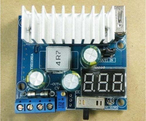

Es handelt sich um diesen Wandler:
http://www.ebay.de/itm/DC-100W-6A-3-35V-to-3-35V-12v-5v-Boost-Step-up-Module-Power-Supply-LED-Voltmeter-/201097526402?hash=item2ed258bc82

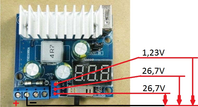

von P. N. (pet84736494)
Danke für eure Antworten und die wertvollen Tipps!
Leider verstehe ich nicht so ganz welches Bauteil der "Trimmer" ist.
Meinst du damit das Poti? Wenn ja, stimmt, damit kann ich die Spannung
regeln und je nachdem die Helligkeit, das ist ja klar.
Aber wie genau mache ich das mit dem Kondensator? Welchen nehme ich da
am Besten?
Ich weiß nicht ob das zu viel verlangt ist mir das mal kurz in das Bild
zu zeichnen, welches ich hier noch mit einfüge.
von Tcf K. (tcfkao)
Humpf... hast Du ein Voltmeter?
An dem Trimmer (ja, das Poti wo man die Ausgangsspannung einstellt)
sind, von der anderen Seite betrachtet, drei Anschlüsse in einer Reihe.
Schließe das Voltmeter an der Masse der Schaltung an, schalte die
Spannung ein und miss bitte vorsichtig die Spannung an den drei
Anschlüssen (ohne mit der Messspitze abzurutschen!) und schreibe die
Spannungswerte hier, den einzelnen Anschlüssen zugeordnet. Dann kann man
mehr sagen.
So, hier die Werte. Ich hoffe das war so richtig.

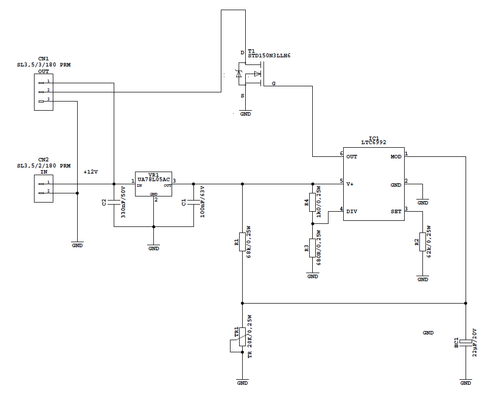

von Hugo P. (portisch)
Da ich in meinem Haus einiges an Deko-LEDs verbaut habe habe ich mir
einmal einen kleinen Dimmer mit Softstart selber gemacht.
Das ganze ist jetzt für eine 12V Versorgung ausgelegt.
Müsste man halt etwas umarbeiten. Die Schaltung versorgt sich sozusagen
selbst und hängt einfach in der 12V Versorgung der LEDs direkt drinnen.
von Tcf K. (tcfkao)
Dann löte mal einen Elko mit dem Pluspol dort wo die 26,7V anstehen und
mit dem Minuspol dort wo die 1,23V anstehen.
Spannungsfestigkeit 35V. Kapazitätswert ausprobieren, mal mit 47µF
anfangen und wenn das noch zu schnell ist vergößern. Je größer desto
langsamer der Spannungsanstieg.
Es hat mit 7µF nun geklappt, die Dimmdauer beträgt nun ca. 2 Sekunden!
Perfekt! Danke euch allen für eure Hilfe!!
von Tcf K. (tcfkao)
Tatsächlich, kein Tippfehler?
Hatte keinen passenden Kondensator zur Hand und 47µF waren definitiv zu
viel (ca. 10 Sek. bis zur vollen Leistung). Habe dann experimentiert,
bis ich dann 3 Kondensatoren (47µF + 47µF + 10µF) in Reihe geschaltet
habe und ich mithilfe der Formel: 1/Cges.=(1/C1)+(1/C2)+(1/C3) die
7,02µF errechnet habe.
PS: 47µF + 10µF (8,24µF) hätte auch zu lange gedauert, deswegen noch ein
wenig verkleinert.
Trotzdem spitze Tipp von dir Tcf Kao! So hats mich keinen Cent gekostet
...und noch besser: Ich hab wieder was dazugelernt^^
