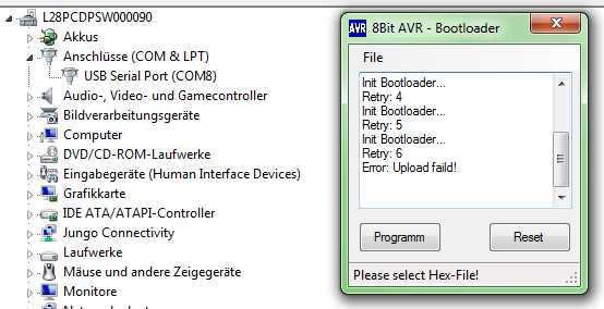

Set dem wird im Bootloader-Programm dauernd folgeder Fehler angezeigt;
"Init Bootloader...
Retry: 1"
nach 6 Retry-Versuchen, abbruch mit "Error: Upload failed!"
Wurde das vorinstallierte FRANZIS-Prg im ATmega "zerschossen"?
Kann der Bootloader daher keine Verbindung auf nehmen?

von __Son´s B. (bersison)
Compiler von Atmel Studio 6.2, compiliert für ATmega88.
Die übertragene hex-Datei war ein compiliertes Programm, abgetippt von
dem begleitenden FRANZIS-Buch, geschrieben in C, in der es lediglich um
eine Blinkdiode, mit delay_ms in einer endlos while-Schleife ging.
FRANZIS sprach in dem Buch, von einem kleinen vorinstallierten Prg.
innerhalb des ATmega88. Ist das der Bootloader, oder das
Übertragungsprogramm auf dem PC, das ich oben als Foto eingestellt habe?

Zeigt denn der Device-Manager auch die USB bzw. serielle Schnittstelle
an?
Die FTDI-Chips brauchen normalerweise keine expliziten Treiber.
Ein Problem könnte aber sein: Windoof nummeriert die seriellen
Schnittstellen nach eigenem Gusto. Vielleicht sprichst Du ja den
falschen Port (COMxx) an?
COMxx ist korrekt eingestellt.
Beschreibung über Bootloader lautet "...kleines FRANZIS-Programm auf
ATmega88 vorinstalliert...um teuren ISP-Adapter zu umgehen...".
