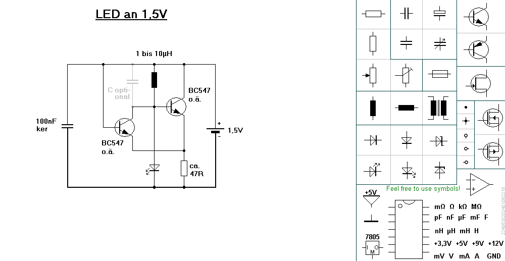

Kann jemand ein IC empfehlen (Step up Wandler), mit dem man eine weiße LED an einer 1,5V-Batterie oder an einem 1,2V-Akku betreiben kann? Am besten etwas kleines mit minimalem Bauteileaufwand. Die LED benötigt ca. 50mA, ein bisschen Reserve wäre super (max. 100mA).

PR4402 (Reichelt) Gruß Anja

Wie wärs mit einem "Joule Thief": https://de.wikipedia.org/wiki/Joule_thief

Nikolai.H. schrieb: > Wie wärs mit einem "Joule Thief": Kaum kommt das Problem, kommt dieser miese Virschlag. Merke: Ein 1-Transistor Sperrwandler funktioniert nicht immer, es kommt sehr auf die zufällige Auswahl der Bauteile an (Stromverstärkung des Transistors, Sättigungsstrom der Spule,...) Auch Nikolai sollte auffallen, dass due Schaltung kein offensichtlich strombegrenzendes Bauteil enthält, wie soll sie die 20mA der LED einhalten ? Ganz einfach, die allermeisten Aufbauten schaffen nicht mal 1mA, so grottig stecken die Bastler das zusammen. Die Schaltung ist GERADE für einen Anfänger untauglich.

Die ICs der PR4xxx Reihe bieten auch andere Typen, IMO auch mit mehr Strom.

MaWin schrieb: > Merke: Ein 1-Transistor Sperrwandler funktioniert nicht immer, es kommt > sehr auf die zufällige Auswahl der Bauteile an (Stromverstärkung des > Transistors, Sättigungsstrom der Spule,...) die schaltung im anhang ist, glaube ich, von elektor - und schwingt meiner meinung nach zuverlässiger an.
