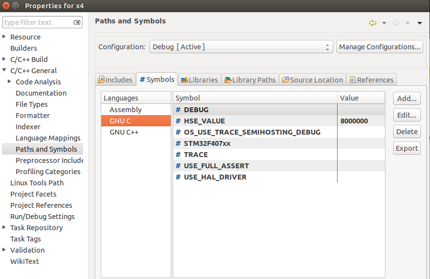

Hallo, ich habe folgendes Problem in Eclipse. In einer Headerdatei habe ich ein #define definiert, dass gewisse Quellcodezeilen deaktivieren soll. Nun beim compilieren und linken funktioniert dies auch. Allerdings sehe ich in Eclipse keine Veränderungen. Die relevanten Codestellen bleiben trotzdem ausgegraut. Wie kann dies sein. Was müsste ich tun damit wenn das define definiert ist die Codestellen nicht mehr ausgegraut sind?

Das define befindet sich in einer separaten Headerdatei. Index habe ich bereits neu aufgebaut. Ich habe auch gespeichert.

Wie machst Du das genau? Hier meine Variante: main.h:
1 | #define dddd
main.c:
1 | #include "main.h" |
2 | #ifdef dddd
3 | //code1
4 | #else
5 | //code2
6 | #endif
Wenn ich in der main.h das #define auskommentiere ändert sich sofort nach dem Speichern die Darstellung in der main.c Es gibt noch mehr Möglichkeiten wie z.B.:

Ist vielleicht doch besser die Definition in den Projekteinstellungen vorzunehmen. Evtl. kannst Du dann verschiedene Konfigurationen anlegen.

Also definitiv tut sich nichts. Das Verhalten bleibt so. Wie kann man in eclipse nun das define in den Einstellungen setzen?
Na ja, Du willst wohl nicht verraten wie Du es machst... Wie im Bild, ein neues Symbol hinzufügen.
Ja und diese Variante funktioniert auch nicht. Ich weiss da einfach nicht weiter. Danke nochmals für eure Hilfe.
