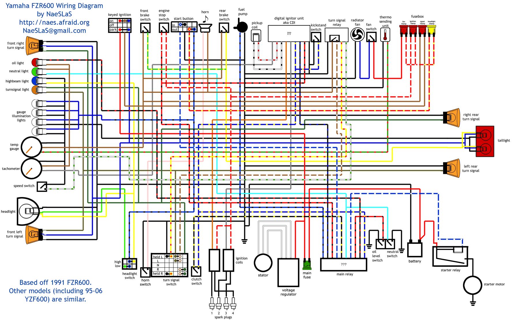

Hallo Liebe Gemeinde, baue bei meinem Motorrad gerade einen anderen
Tacho aus dem Zubehör an. Stehe gerade vor dem Problem das ich zwei der
Kontroll Leuchten nicht ansteuern kann.
Bei meinem Motorrad (FZR600 3he, bj93) werden die Neutral und Öl
Glühbirne über ein gemeinsames +12v und jeweils von Neutral Schalter und
Öl Sensor geschalteter Masse gesteuert.
An meinem neuen Tacho allerdings gibt es nur einmal Masse und die LEDs
müssen ihr Signal via +12v bekommen.
Hat jemand eine Idee wie ich das lösen könnte?
Danke schon mal im voraus
Patrick

von Heinz V. (heinz_v)
PNP Transistor plus Basiswiderstand und Pullupwiderstand.

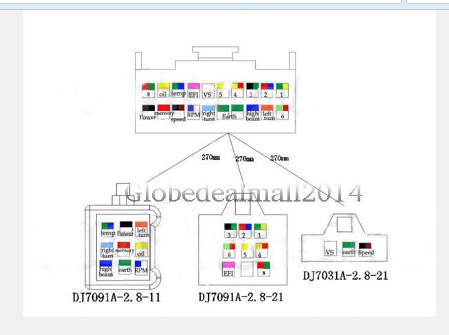

Hab mal den Schaltplan angehängt, vielleicht gibt es ja was das ich
nicht gesehen habe.
Hab mal eine Skizze gemacht.
Sorry, hatte gestern vergessen noch was zu schreiben.
+12Volt Stromversorgung hinterm Zündschloss abgreifen.
Die Pullupwiderstände sollen vermeiden das die offenen Eingänge von
Störungen angesteuert werden, so ca 1K dürfte ok sein.
von Patrick H. (fragezeichen)
Danke nochmal Heinz!
Es hat wunderbar so geklappt, alle Kontroll Leuchten machen was sie
sollen.
