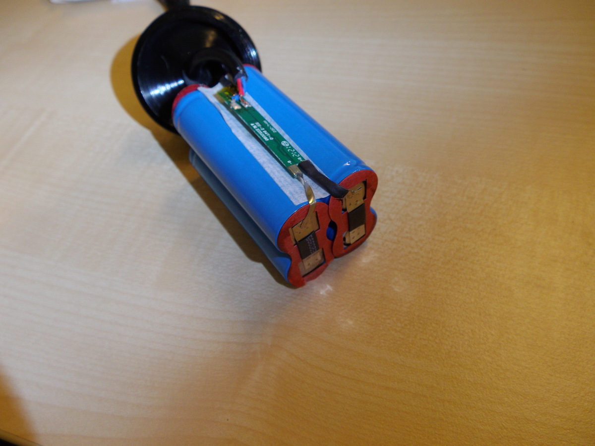

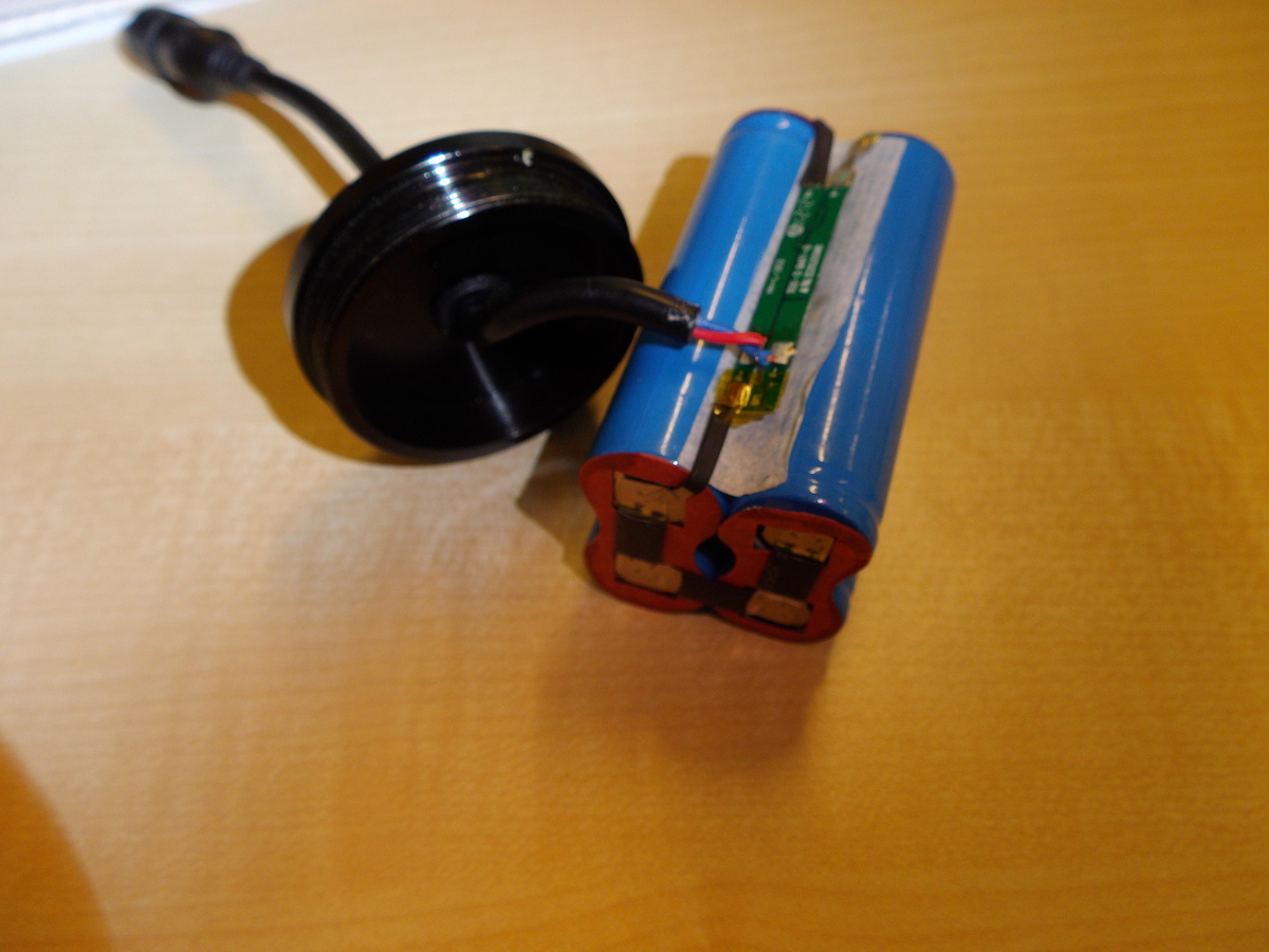

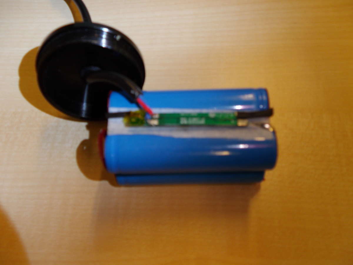

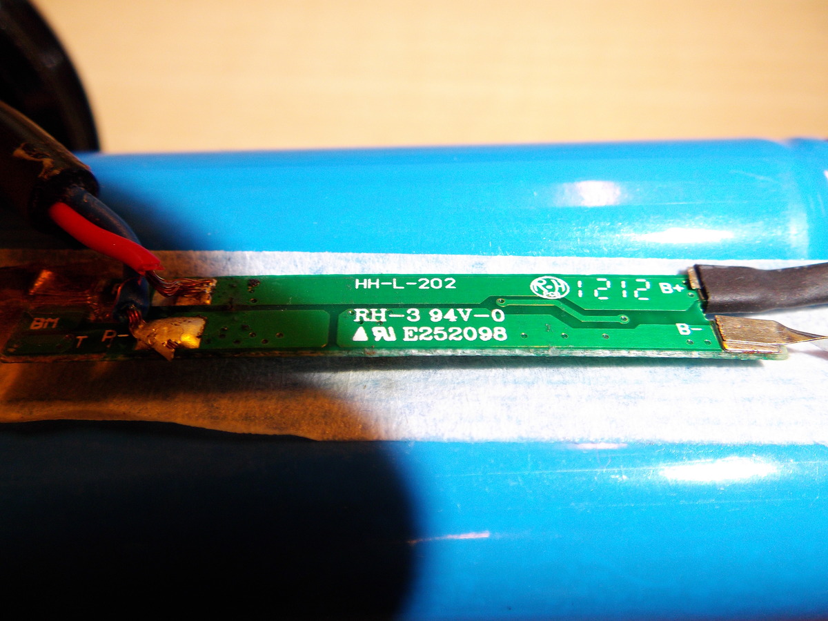

Hallo, hat jemand eine Ahnung um welchen Akku es sich in den Bildern handelt? Ich habe nur diesen Akku in die Hand bekommen und soll einen neuen bestellen. Gemessen habe ich 3,6V wobei dieser leer ist, also nicht wirklich aussagekräftig. Angeblich handelt es sich um einen Akku für eine Taschenlampe/Stirnlampe. godi
Godi S. schrieb: > hat jemand eine Ahnung um welchen Akku es sich in den Bildern handelt? Das sieht nach vier AA-Ni-Akkus aus, wobei die Grösse aus den Bildern nicht hervorgeht.
Sieht so aus wie der Akku meiner Chinesischen Fahrrad Lampe, müssten 4 18650er Lithium Zellen sein 2P2S, der Hersteller hat auch Stirnlampen verkauft, geladen wurden die Dinger mit nem einfachen Konstantspannungs-Netzteil (nachdem dieses sich irgendwann in Rauch aufgelöst hat habe ich sie immer mim Labornetzteil geladen. http://m.aliexpress.com/item/32357998787.html
Harald W. schrieb: > wobei die Grösse > aus den Bildern nicht hervorgeht. Habe ich glatt vergessen: Länge: 65mm. Durchmesser einer Zelle ist 18mm.
René F. schrieb: > Sieht so aus wie der Akku meiner Chinesischen Fahrrad Lampe, müssten 4 > 18650er Lithium Zellen sein 2P2S, der Hersteller hat auch Stirnlampen > verkauft, geladen wurden die Dinger mit nem einfachen > Konstantspannungs-Netzteil (nachdem dieses sich irgendwann in Rauch > aufgelöst hat habe ich sie immer mim Labornetzteil geladen. > > > http://m.aliexpress.com/item/32357998787.html Ja, die könnten es wirklich sein. Werde Morgen noch mal genauer nachsehen.
Conrad hat die auch, Preise 10..20 € pro Stück ! Best Nr 250848 weitere Hersteller hier: http://www.conrad.de/ce/de/overview/0501037/Akkus-Spezialgroessen-Lithium
Godi S. schrieb: > Länge: 65mm. > Durchmesser einer Zelle ist 18mm. Eindeutig 18650-er Zellen als 2S2P verschaltet.
Godi S. schrieb: > Habe ich glatt vergessen: > Länge: 65mm. > Durchmesser einer Zelle ist 18mm. Darum heissen sie ja 18650...:-)
Stefan M. schrieb: > Darum heissen sie ja 18650...:-) Dann müssten sie doch eigentlich 650mm lang sein. :-)
M.N. schrieb: > Eindeutig 18650-er Zellen als 2S2P verschaltet. Stefan M. schrieb: > Darum heissen sie ja 18650...:-) Danke! Wieder was gelernt. :) Ich habe den Ball jetzt mal wieder zurückgeworfen, da ich bei den einzelnen Akkus ja auch so Brücken benötigen würde und die Elektronik umlöten müsste. Und die besseren Akkublöcke doch knapp 100€ kosten. Hier habe ich ein paar Links zu den Akkus für die Fahrradlampen gefunden. http://forums.mtbr.com/lights-night-riding/i-want-longer-lived-battery-my-cree-xml-t6-led-bike-light-838030.html
