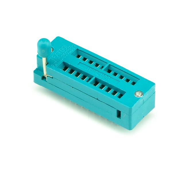

HAllo liebe Leute. "Schluss mit Lustig!" - werde von FRANZIS-Experimentier-Leiterplatten abschied nehmen und mich dem USB-Programmer in Verbindung mit Steckboard zuwenden. Somit kann ich dieselben Bauteiel die ich auf dem Steckbrett nutze, auch auf die entgültige LP auflöten. Nutze Win7, Atmega Studio 6.2, Seckboard CONRAD 526851 verwendete uC´en ATmega8 , ATtiny84, ATtiny85 --1-- Als Programmer liebäugel ich mit dem AVRISR mk2. Was haltet ihr davon? --2-- Macht es Sinn, die USB-5V-Spannung durch den AVRISR mk2 zu leiten, um angeschl. uC und Peripherie damit zu betreiben? Statt ext.Spg. mit 7805 etc. separat auf das Board zu legen. --3-- Ausserdem suche ich Klemmsockel (ähnlich Foto) für oben genannte 28/14/8-pin / PDIP-Gehäuse.
__Son´s B. schrieb: > Nutze > Win7, Atmega Studio 6.2, Seckboard CONRAD 526851 > verwendete uC´en ATmega8 , ATtiny84, ATtiny85 Vergiss die alte Atmega8-Gurke und nimm den Atmega328 > --1-- > Als Programmer liebäugel ich mit dem AVRISR mk2. > Was haltet ihr davon? Eigentlich eine sehr gute Wahl. Allerdings wird der nur noch zu Liebhaberpreisen verkauft. Die Alternative für alles ist der Atmel ICE. Den gibt es in verschiedenen Versionen. Als nackte Platine bis hin zu "Im Gehäus mit Kabelsatz". Fängt bei <40€ an. Kauf den aber nicht bei conrad. Da ist der, wie fast alles andere auch, unverschämt teuer. Viele schwören auch auf die billigen Third Party Brenner. Billig bezieht sich jetzt nur auf den Preis ohne irgendeine Wertung. Nichtsdestotrotz halte ich von diesen Dingern gar nichts. > --2-- > Macht es Sinn, die USB-5V-Spannung durch den AVRISR mk2 zu leiten, um > angeschl. uC und Peripherie damit zu betreiben? > Statt ext.Spg. mit 7805 etc. separat auf das Board zu legen. Ich halte das für absoluten Unsinn. Nimm ein stabilisiertes Steckernetzteil. Mittelfristig landest du sowieso bei einem (kleinen) Labornetzteil. > --3-- > Ausserdem suche ich Klemmsockel (ähnlich Foto) für oben genannte > 28/14/8-pin / PDIP-Gehäuse. Wozu? Der Controller wird in der Schaltung programmiert. Ansonsten reicht auch ein 40-poliger Sockel mit schmalem(!!!) Mittelsteg. Warum 40-polig? Weil die 28-Pinner dir irgendwann nicht reichen. mfg.
Thomas E. schrieb: > Eigentlich eine sehr gute Wahl. Allerdings wird der nur noch zu > Liebhaberpreisen verkauft. Die Alternative für alles ist der Atmel ICE. AVRISR2 = 43€ (Schuricht) AVR ICE inkl. Adaptersammlung + Gehäuse = 117€ (Reichelt) Was kann der ICE wesentlich mehr, für gelegentliche Programmierung? Gehäuse muss sein! Thomas E. schrieb: > Vergiss die alte Atmega8-Gurke und nimm den Atmega328 Habe noch diverse rum liegen. Zukünftig werde ich mich damit beschäftigen. Thomas E. schrieb: > Mittelfristig landest du sowieso bei einem (kleinen) > Labornetzteil. Möchte an mehreren Plätzen arbeiten, daher hohen Mobilität mit wenig Kabelsalat. Thomas E. schrieb: > Ansonsten > reicht auch ein 40-poliger Sockel mit schmalem(!!!) Mittelsteg. Tolle Idee! VIELEN DANK :-)
