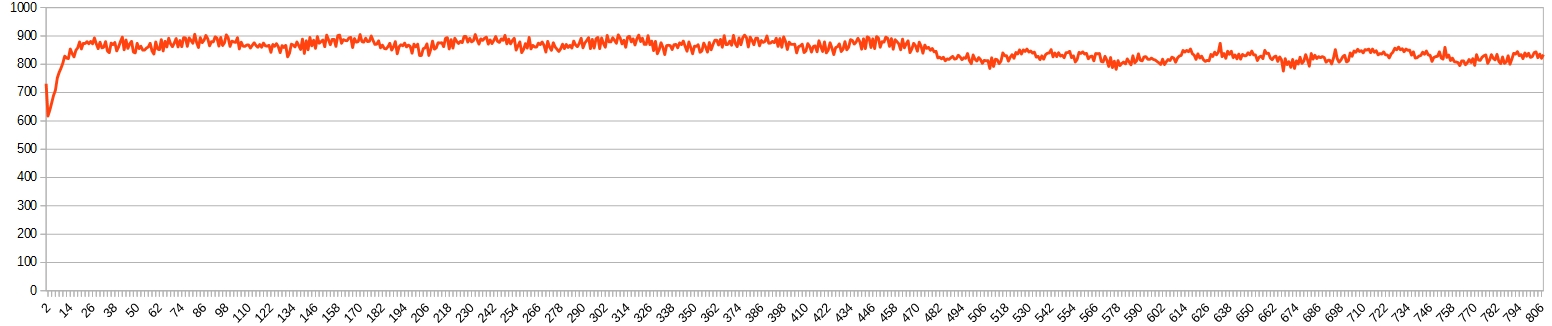

Hallo Elektroniker Wir sitzen immer noch, oder schon wieder vor diesem Problem. Versuchsaufbau: Arduino kompatibles Board mit ATMega328, Spannungsversorgung über den USB Adapter. Es wird ein Motor (3V mit Getriebe) direkt an einem digitalen Pin betreiben. Dieser Motor soll ein Ventil schließen, wofür aus dem Getriebe ein kleiner Stift heraus geschraubt wird. Dieser Stift stößt erst nach einer gewissen Zeit gegen den Stift des Ventils. Und genau diesen Zeitpunkt wollen wir herausfinden. In der Grafik ist ein Diagramm abgebildet, wo über die Zeit die gemessene Spannung aufgetragen ist. Gemessen wird mit 50 Werten pro Sekunde. Nach ca. 10 Sekunden (bei Wert 482) treffen sich die beiden Stifte. Der Abfall der Spannung ist relativ gering und außerdem Schwankt diese auch noch. Würde es einfacher, wenn den Anstieg der Stromaufnahme messen? Oder gibt es eine ganz andere, bessere Methode? Grüße Kolja

Mit dem Multimeter gemessen: Die Stromaufnahme ändert sich von 50mA im Leerlauf zu 60mA sobald das Ventil getroffen wurde. Diesen Unterschied möchte ich jetzt mit dem AVR messen.
Wenn der Shunt 1Ohm beträgt, macht das 10mV Unterschied. Kann man mit dem internen Verstärker, der in manchen AVR verbaut ist, gut messen. Wenn man den nötigen Tiefpass nicht in Software nachbilden will, sollte die Messspannung extern gut geglättet werden. Schaltungsbeispiele gibt es in den diversen Heizungsregler-Threads hier im Forum.
Hallo, a) nur AVR-Pin -> Motor(+) -> Motor(-) an GND? b) zwischen 2 Pins mit Drehrichtungsumkehr? Wenn a) 10Ohm in die LEitung Motor-GND, ADC an die Verbindung Motor-Widerstand. Bei 50mA sind das 500mV, bei 60mA eben 600mV. Die sind mit interner Refernez gut auswerbar. b) wäre merklich komplizierter. Gruß aus Berlin Michael

So, alles nochmal zurück gebaut und nochmal mit dem Multimeter den Strom gemessen. Das Bild zeigt die Stromaufnahme am Ende des Fahrweges, wenn der Motor sich nicht mehr bewegt. Im Leerlauf zieht er ca. 15mA unter Last ca.20mA. Kein Plan, wo meine Werte aus dem oberen Beitrag herkamen... Sorry für die Verwirrung und danke dafür das ihr mich "genötigt" habt nochmal zu messen. Es bleibt das Problem, das die Werte (mit dem Multimeter gemessen) sehr schwanken. Im Leerlauf zwischen 13 und 18 mA. Unter Last zwischen 18 und 23 mA. Das Multimeter misst aber auch nur im Sekundentakt (geschätzt). Kann die Spannung nicht mit einem Kondensator geglättet werden? Wenn ja, wie berechnet man die richtige Größe? Gruß Kolja

Kolja L. schrieb: > Im Leerlauf zwischen 13 und 18 mA. > Unter Last zwischen 18 und 23 mA. Und? Damit hast du eine definierte Bedingung zum anhalten, nämlich Strom >= 19mA. Also (wie schon hier geschrieben wurde) 10 Ohm Widerstand in die GND-Leitung vom Motor und Spannungsabfall messen. Wenn Spannung >= 190mV Motor abschalten. Bei 3V VCC kann der ADC des Atmega328 etwa 3mV auflösen, die Differenz zwischen 18mA (180mV) und 19mA (190mV) lässt sich also ohne Weiteres messen. Alternativ den Widerstand verkleinern und den Spannungsabfall per Differenzverstärker so auskoppeln, dass der Schaltpunkt sicher bestimmt werden kann.

@Tcf Kao Ich hoffe, hier hilft jeder freiwillig :-) @Aha Überprüft habe ich meinen Aufbau, aber ich vermute langsam du möchtest mich nicht verstehen. In dem ganzen fachfremden Geschreibe ist mir fast der Eintrag von Daniel entgangen. Wenn die Werte, die der ATMega misst auch so eindeutig wären, dann wäre das die Lösung: einfach bei 19mA aussortieren. Leider schwanken die Messwerte jedoch so stark, dass eine saubere Trennung nicht möglich ist (siehe Diagramm ganz oben). In Excel kann ich die Kurve wunderbar mit einem PID Regler glätten, jedoch glaube ich nicht, dass ich den Regler in den Loop reinschreiben kann. Für Glättungskondensatoren finde ich nur Anwendungen nach Transformatoren und Gleichrichtern,aber eigentlich müsste das doch auch hier funktionieren. Nur die Größe muss passen. Ist er zu klein, glättet er nicht genug, ist er zu groß, glättet er auch die zu messende Stelle weg... Danke schon mal für den Hinweis mit der Auflösegenauigkeit! Kannst du mir noch zwei Fragen beantworten? Was macht die ADC Pins so besonders für diese Aufgabe? Warum muss der Widerstand zwischen GND und Motor und nicht auf die andere Seite? Danke und Gruß Kolja
Machst du den Shunt auf die High Side, musst du die gemessene Spannung von Vcc abziehen - und dazu eigentlich Vcc auch noch messen. Auf der Low Side ist dein Messwert direkt proportional zum Spannungsabfall am Shunt. Zum Glätten brauchst du einen Tiefpass. In Hardware als RC-Glied am Messpunkt oder in Software z.B. durch Mittelwertbildung der Messwerte (Moving Average). Dann kannst du auch an Veränderungen im geglätteten Stromfluss den Anschlagpunkt bestimmen, ohne dich auf einen absoluten Schwellwert festzulegen.

Hängt dein Motor nun an einem Mega-Pin und GND oder (zwecks umpolung) an zwei Mega-Pins ? Bei letzterem ist die Shunt-Messung auch nicht möglich, da sich GND beim Motor ändert. Klar wenn du nur den Strom in eine Drehrichtung messen willst geht das, nur bekommt dann dein ADC (evtl. über einen Verstarker/OP) auch manchmal die volle UB mit. Also nur in einer Drehrichtung messen ;)

@ Crasy H. Ja,der Motor hängt an zwei normalen Pins, aber wir wollen die Stromaufnahme nur in eine Richtung ermitteln. @ Konrad Wie kann der AVR denn schlafen während der Messung, der soll doch den Motor stoppen, wenn die Spannung fällt. @ Georg Ja, wenn der Motor das Ventil geschlossen hat, kaufen wir einen Neuen :-) Die Ventile die wir nutzen sind ganz normale Heizkörperventile. Je weiter der Stift in das Ventil gedrückt wird, desto weiter schließt das Ventil. Auf dem Ventil haben wir einen Getriebemotor, welcher mit einem kleinen Gewindestift das Ventil schließen kann. Wenn der Motor ganz zurückgefahren ist, das Ventil also offen, gibt es eine kleine Lücke zwischen dem Stift vom Motor und dem vom Ventil. Wir wollen jetzt wissen, wann der Motor(stift) gegen den Ventilstift drückt, also ab wann sich das Ventil zu schließen beginnt. Ganz schließen müssen wir das Ventil nicht, aber natürlich wieder öffnen. Daher ist der Motor auch an zwei normale Pins des AVR angeschlossen. Gruß Kolja

Kolja L. schrieb: > Daher ist der Motor auch an zwei normale Pins des AVR angeschlossen. Wenn du das im ersten Posting geschrieben hättest, hätte man manchen Irrweg vermeiden können. Da der ATMega328 keine Differenz-Eingänge am ADC hat, hast du die Wahl zwischen einem externen Differenzverstärker und Messung des Stromes über einen AD-Kanal oder die legst beide Seiten des Mess-Shunt über je einen Tiefpass an je einen AD-Kanal und bildest die Differenz per Software. In jedem Fall empfiehlt es sich, keine feste Schwelle zu wählen sondern auf einen Anstieg des Mittelwertes zu reagieren.
