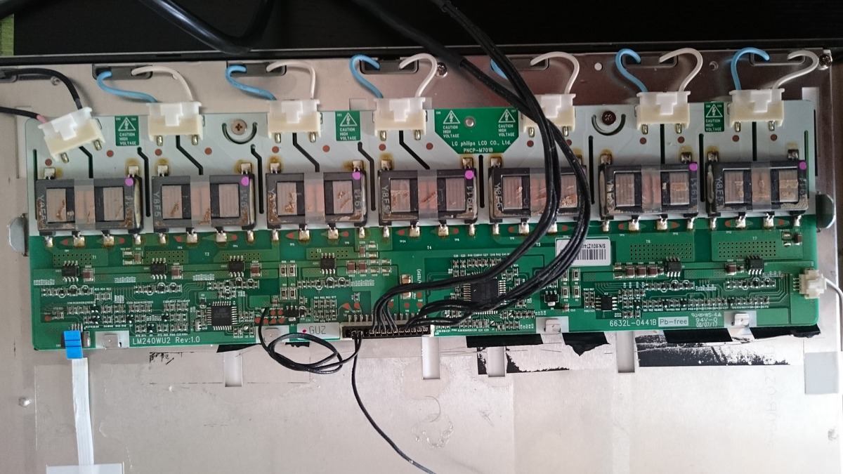

Ich habe hier ein geschlachtetes Display aus einem imac(LG
lm240wu2-slb4), welches zum durchlichttisch umfunktioniert werden soll.
Display an sich ist raus, hab nur noch die röhren und den inverter.
Jetzt die Frage. Wie Regel ich die Helligkeit des Displays? Im
Datenblatt steht, das die helligkeit über pwm mit einer Spannung von
0-3,3 Volt geregelt wird, der Eingang dafür ist mit vbr gekennzeichnet.
Wie stelle ich das jetzt am besten an?Würde das ganze dann gerne über
ein Poti regeln wenns geht. Spannung liegt an, 5 Volt als
triggerspannung damit die röhren anspringen hab ich mir auch schon vom
inverter-board abgegriffen, die röhren leuchten mit gefühlt halber
helligkeit, da ja keine Regelung vorhanden ist. Hoffe, mir kann jemand
helfen....
Nachtrag: Ich arbeite das erste mal mit Pwm, verzeiht mir also meine
Unwissenheit. Wenn ich am Eingang für die Helligkeit Messe, zeigt das
Multimeter 1,6 Volt an.

von Ma M. (menz666)
Im PDF findet sich Folgendes:
Pin 13 am Inverter-Board VBR Brightness Adjustable Voltage (Note 2)
Note 2. Vbr input is PWM signal and the signal level is within 3.3V±3%.
        PWM Duty : Max 100% / Min 0%
Des weiteren finden sich auf Seite 7 der PDF-Datei einige Weitere
angaben, die mit der Helligkeit (Vbr) zusammenhängen, nur weiss ich
nicht, wie.
Schade, ich hab die Hoffnung gehabt, das mir jemand weiterhelfen kann.
Ist das mit dem PWM so eine Komplizierte angelegenheit?? Danke für den
Hinweis mit der DSE-FAQ, da schau ich mal rein.
Gruss,
Menz666

CCFLs lassen sich normalerweise nicht bis auf totale Dunkelheit
dimmen.Der einstellbare Helligkeitsbereich (z.B. bei einem Laptop mit
CCFL) ist verhaeltnismaessig duerftig im Vergleich zu Laptopsdisplays
die Leds als Hintergrundbeleuchtung haben.
Rein theoretisch sollten deine CCFLs auch ohne Steuerspannung
leuchten.Nur ne Vermutung - da wie schon erwaehnt wurde kein Schaltplan
vorliegt.
Im Anhang ist ein Beispiel-Diagramm einer typischen Inverterschaltung.
Erforderlich sind in der Regel:
1. Hauptbetriebsspannung je nach Produkt: 8.0V---22V
2. Eventuell separate Betriebsspannnung fuer die Logik (5V z.B.)
2. Display an/aus: 0V-An ;5V-Aus
3. DIM: 3V Max. Helligkeit; 1.2V Min. Helligkeit
Es ist wohl klar, dass oben genannte Werte nur als Beispiel dienen....

von Malte S. (maltest)
Pulsweitenmodulation
Also solltest du bei 3,3 V an Pin 13 die maximale Helligkeit haben, bei
0 V die minimale Helligkeit.
Ma M. schrieb:
> n kann ja nicht einfach 3,3 Volt an den pin für Vbr anlegen....
Warum nicht? Hart (oder von mir aus mit Pull Up) an 3,3 V entspricht 100
% PWM

von Toxic (Gast)
Ma M. schrieb:
> Wie gesagt, wenn ich den Inverter mit Spannung versorge(24 Volt) und die
> 5 Volt Triggerspannung zum zünden der Röhren anlege, springen die Röhren
> auch an und Leuchten mit ca. 50% Helligkeit, am Entsprechenden pin (Vbr)
> messe ich 1,6 Volt. Es geht mir nur darum, auch mal die volle Helligkeit
> nutzen zu können. Man kann ja nicht einfach 3,3 Volt an den pin für Vbr
> anlegen....
> Menz666
Das Posting ist mir leider entgangen.....
Die PWM selbst ist kein Problem:
Angegeben sind 3.3V PWM-Amplitude - was fehlt ist die Frequenzangabe.
Mit beiden Angaben,kann man mit einem Timer 555 eine simple
PWM-Steuerung vornnehmen.
Bei 100% DutyCycle hat man eigentlich eine Gleichspannung von 3.3V(oder
0V)
Bei 0% DutyCycle betraegt die Spannung 0V(oder 3V)
Wenn es Dir nur auf Max und Min ankommt,dann verbinde den PWM-Eingang
entweder mit Masse (0V) oder 3.3V.
Sollte funktionieren.Waere es mein Inverter wuerde ich es auf die
Schnelle probieren - da es aber Deiner ist uebernehme ich keine
Garantie.....
