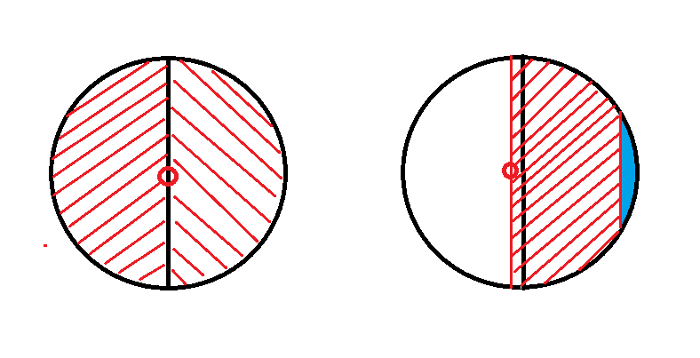

Karl H. schrieb: > Sobald du dich in einer Richtung aus dem exakten Schwerpunkt > herausbewegst, hast du hinter dir mehr Masse als vor dir. Dabei spielt aber auch die Entfernung zur Masse mit rein. Ich suche seit gestern eine Herleitung des Schalentheorems. Es wird zwar "überall" behauptet, daß das so sei. Aber ich finde schlichtweg keine verständliche Herleitung...
Timm T. schrieb: > Karl H. schrieb: >> Sobald du dich in einer Richtung aus dem exakten Schwerpunkt >> herausbewegst, hast du hinter dir mehr Masse als vor dir. > > Dabei spielt aber auch die Entfernung zur Masse mit rein. Natürlich. Aber alles was vor mir ist, wird von dem Teil hinter mir gravitationsmässig aufgehoben UND es bleibt noch ein Rest übrig. Der erzeugt dann gravitativ eine Kraft, die mich wieder zurückzieht. > Ich suche seit gestern eine Herleitung des Schalentheorems. Es wird zwar > "überall" behauptet, daß das so sei. Aber ich finde schlichtweg keine > verständliche Herleitung... Dem Manne kann geholfen werden http://www.kosmoskrau.de/doc/Grav_Kugel.pdf Ohne Infinitesimalrechnung geht es aber nicht.
Bearbeitet durch User
Karl H. schrieb: > Natürlich. > Aber alles was vor mir ist, wird von dem Teil hinter mir > gravitationsmässig aufgehoben UND es bleibt noch ein Rest übrig. Der > erzeugt dann gravitativ eine Kraft, die mich wieder zurückzieht. Ich hoffe du gestattest mir, jetzt ein bisschen zu vereinfachen. Betrachten wir mal einen Schnitt durch die Erde Im linken Bild sei der rote Kringel in der Mitte unsere Testmasse. Wir betrachten nur den Fall, dass diese Testmasse nach links oder rechts bewegt werden kann, bzw. welche Kräfte wirken. Du wirst mir sicherlich zustimmen, dass das Volmen in der Halbkugel links (abgetrennt durch die schwarze senkrechte Linie) gleich gross ist, wie das Volumen der rechten Halbkugel und das beide identische Form haben. Die beiden Hälften erzeugen daher identische Gravitationskraft. Die Kraftresultierende auf den Testkörper ist also 0. Jetzt verschieben wir den Testkörper mal probeweise nach links. Dadurch verschiebt sich aber auch die Teilungslinie der beiden 'Halbkugeln' (in Anführungszeichen, denn es sind ja jetzt keine Halbkugeln mehr) Unzweifelhaft wird dadurch die linke 'Halbkugel' volumsmässig kleiner, während die rechte größer wird. Es gibt also einen gewissen Anteil in der rechten 'Halbkugel', der gravitativ den gleichen Effekt hat, wie der jetzt kleinere linke Teil (der schraffierte Bereich). Und dann bleibt noch etwas übrig, der blaue Bereich. Der erzeugt eine Kraftkomponente, die vom linken Teil nicht mehr kompensiert wird. Die Kraftresultierende weisst also nach rechts, zum ursprünglichen Zentrum.

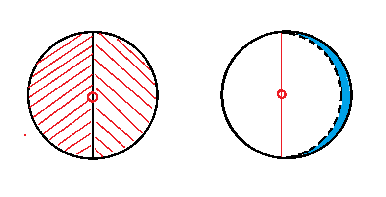

Karl H. schrieb: > während die rechte größer wird. Es gibt also einen gewissen Anteil in > der rechten 'Halbkugel', der gravitativ den gleichen Effekt hat, wie der > jetzt kleinere linke Teil (der schraffierte Bereich). Ich habs schlecht gezeichnet. Mir ist gerade eingefallen, wie ich das malen müsste, damit man es sofort sieht.
Karl H. schrieb: > Karl H. schrieb: > >> während die rechte größer wird. Es gibt also einen gewissen Anteil in >> der rechten 'Halbkugel', der gravitativ den gleichen Effekt hat, wie der >> jetzt kleinere linke Teil (der schraffierte Bereich). > > Ich habs schlecht gezeichnet. > Mir ist gerade eingefallen, wie ich das malen müsste, damit man es > sofort sieht. Nämlich so. Der linke Kreisbogen wird um die (mit der Testmasse verschobene) Teilungslinie gespiegelt. Das ergibt rechts den strichlierten Bogen. Alles innerhalb dieses Bogens hebt den gravitativen Effekt von der linken "Hälfte" exakt auf (weil: gleiches Volumen, gleiche Form). Der Teil, der dann noch übrig bleibt (der blaue Teil), dass ist der Anteil, der gravitativ eine Kraft offensichtlich nach rechts erzeugt. Es gibt nur eine Möglichkeit, damit diese Kraft verschwindet. Nämlich dann, wenn auch der blaue Anteil verschwindet. Dazu muss aber der gespiegelte Anteil genau über den rechten Teil passen. Mit anderen Worten: die Teilungslinie muss dazu genau in der Mitte sein. qed.
