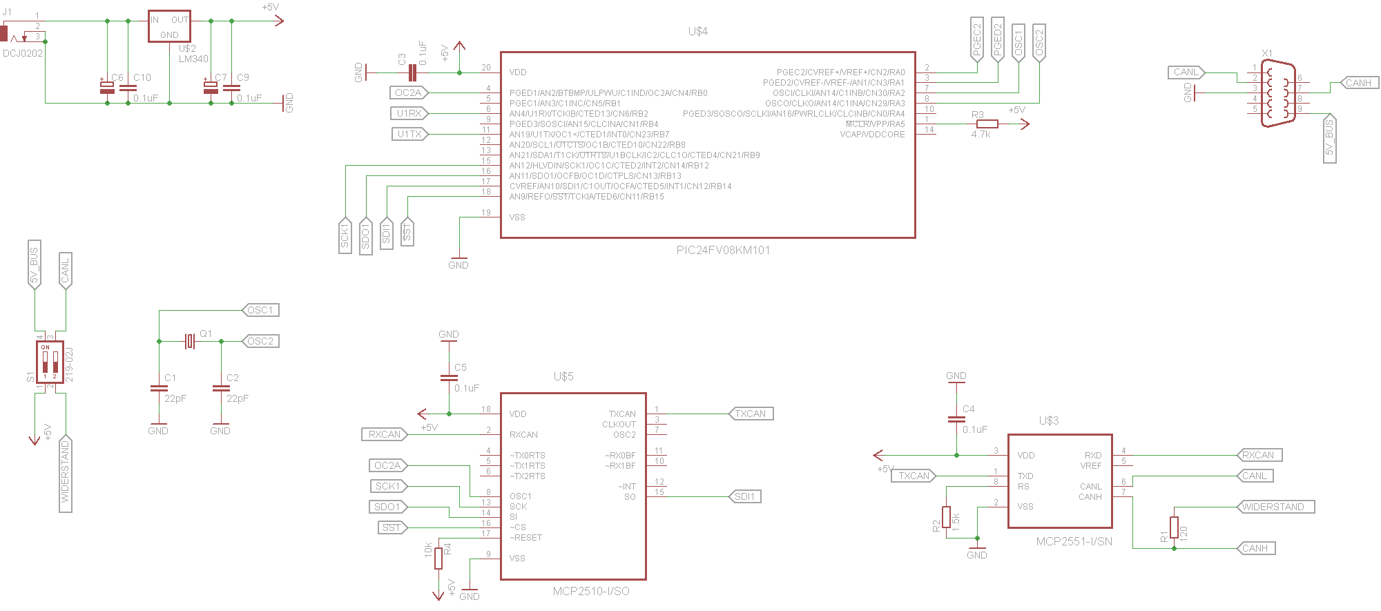

Hi, ich habe einen Schaltplan erstellt mit einem PIC24F, MCP2515 und MCP2551. wäre cool, wenn einer mal drüber gucken könnte. Vor allem bei der verbindung vom PIC zum MCP2515. Wenn das alles richtig ist, würde ich daraus das Board erstellen. Johannes
Warum nimmst Du nicht einen PIC mit integriertem CAN? Ich habe den MCP2515 auch mal eingesetzt und fand es ziemlich lästig, daß die CAN-Peripherie ziemlich schwierig zu debuggen war, weil sie extern über den SPI angehängt und keine interne Ressource ist. Gruß, Stefan
oh ja, jetzt mit Anhang. Müsste ich nochmal nachgucken, welcher PIC ein CAN-Modul besitzt und dann evtl doch einen anderen Kontroller benutzen.
INT vom 2515 ist nicht angeschlossen. Ist zwar nicht absolut zwingend, aber schon empfehlenswert.
Johannes schrieb: > oh ja, > jetzt mit Anhang. > > Müsste ich nochmal nachgucken, welcher PIC ein CAN-Modul besitzt und > dann evtl doch einen anderen Kontroller benutzen. dsPIC33FJ128GP802. Ist nebenbei noch ein wenig schneller. Als Transceiver nimmst Du dann einen MCP2562. fchk

Erst einmal danke. Also eigentlich möchte ich nur eine art CAN-Sniffer erstellen, wo ich die Daten über UART an meinen Computer geben kann. Welchen Controller ich dafür verwende ist eigentlich relativ egal. Allerdings habe ich gesehen, dass der dsPIC33F nur bis 3.6V kann. Habe aber gerade nachgesehen, dass die anderen Bauteile ebenfalls mit 3.6V funktionieren. Bis auf das Bluetooth-Modul, welches ich mit dem UART anspreche, benötigt 5V. (Habe das HC-06). Da muss ich noch einmal überlegen, was ich mache. Momentan sehe ich zwei Möglichkeiten 1.) So lassen wie es ist (bis auf INT vom mcp2515) da ich aber keinen Interrupt-pin am PIC mehr frei habe müsste ihc mir da eh was anderes überlegen 2.) einen dspic33f... und nur einen mcp2551. Dann das ganze mit zwei Spannungsregler, einmal für 3.6V und einmal für 5V. Johannes

Hallo, > Also eigentlich möchte ich nur eine art CAN-Sniffer erstellen, wo ich > die Daten über UART an meinen Computer geben kann. Welchen Controller Der MCP2515 hat aber nur einen winzigen Empfangs-FIFO von zwei Frames. Interrupt kommt, wenn eine RX-Mailbox voll ist, und dann hast Du nur noch eine Frame-Laenge Zeit, das erste Frame abzuholen. Fuer einen Sniffer ist das riskant... > 1.) So lassen wie es ist (bis auf INT vom mcp2515) da ich aber keinen > Interrupt-pin am PIC mehr frei habe müsste ihc mir da eh was anderes > überlegen ...besonders wenn Du den mcp2515 nur gelegentlich pollst. Ich rate sehr zu einem uC mit eingebautem CAN mit ordentlich Mailboxen, die sich in FIFO umschalten lassen.

Für einen CAN-Sniffer halte ich den MCP für ungeeignet. Allein um den Status nach einem Interrupt abzufragen, musst Du schon mehrere Bytes über SPI senden. Bei kontinuierlichen 1Mbit-CAN-Daten verlierst Du unweigerlich Daten. Auch der Usbtin hat bei 1Mbit Probleme bzw verliert msgs. Bist Du sicher, daß Dein Bluetooth-Modul 5V braucht? Die allermeisten Module brauchen 5V nur noch, weil sie intern einen weiteren 3.3V Spgsregler zwischengeschaltet haben. Gruß, Stefan

Johannes schrieb: > Ja, so ist es auch bei mir. Also das eigentliche Bluetooth-Modul ist auf > einer weiteren Platine gelötet, wo ein Spannugnsregler drauf ist, > welcher aus den 5V wieder 3.3V macht. Dann schmeiß den Spannungsregler runter und überbrücke die Pads. Problem erledigt. Und Dir ist aufgefallen, dass ich Dir einen MCP2562 als Transceiver für den dsPIC33FJ genannt habe? Der hat nämlich zwei VDD-Pins: einmal 3.3V für die Logikseite und einmal 5V für die Bus-Seite. Ist auch nicht teurer. fchk
