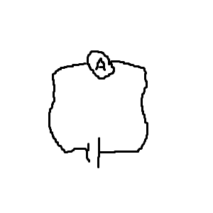

Hallo ich kenne mich wirklich nicht gut aus und versuche nur für mich
persönlich etwas mehr zu verstehen.
Das Bild zeigt einen simplen Stromkreis mit einem Stromabnehmer A.
1. Wenn die Stromquelle die Steckdose ist und es keinen Stromabnehmer A
gibt, dann verursache ich einen Kurzschluss. Liegt das daran, dass es
nur einen geringen Wiederstand gibt und dadurch die Stromstärke zu hoch
ist?
2. (I = U / R) | R -> 0.5
Angenommen der Widerstand von meinen Kupferdrähten, die aus der
Steckdose kommen liegt bei 0,5 heißt das dann tatsächlich das die
Stromstärke dann über 450A beträgt (bei ca. 230V).
3. Verhindere ich einen Kurzschluss bzw. das Ausklinken der Sicherung
nur dadurch, dass ich etwas in den Stromkreis einfüge, das genügend
Widerstand hat, um die Stromstärke auf 32A zu senken, wenn die Sicherung
32A aushält?
4. Wenn ich nun einen Stecker in die Steckdose stecke und die Kabelenden
für irgendetwas weiterverwenden will, was müsste ich dafür tun, ohne das
mir gleich alles um die Ohren fliegt?
Ich stelle mir vor, ich bräuchte dann ein Material, wie ein Eisenstück,
das den Strom nicht so gut leitet und genügend Widerstand hat. Wie kann
ich denn herausfinden, welcher Gegenstand das ist?
5. Es gibt ja auch diese Elektronischen Bauteile als Widerstände. Werden
solche für genau diesen Zweck verwendet?
6. Ich habe bei mir einen dünnen Kupferdraht und versuche den Widerstand
zu messen. Nur der wird mir jedesmal anders angezeigt. Mal liegt er bei
100, mal bei 45 etc. die Banbreite geht von ca. 15Ohm bis 100+ Ohm.
Woran liegt diese enorme Schwankung bei der Messung?
Viele Unsicherheiten und Fragen bei, vielen Dank schonmal für alle
hilfreichen Antworten.
Nein! Ohne Stromabnehmer gibt es keinen Stromfluß, folglich auch keinen
Kurzschluß...

Durch Übergangswiderstände von Mess-Leitungen (schlechter Kontakt)
Spruch: Wer misst, misst Mist (Merkregel)

Wenn Du den Kurzschluß-Fall (die 0,5 Ohm sind dabei so gut wie
vernachlässigbar) der beiden Drähte meinst, laufen da natürlich keine
450 A.
Überleg doch dazu bitte mal selbst:
230 V * 450 A = 103500 W, also 103,5 kW.
Welchen Querschnitt haben Deine Kupferdrähte?
Wenn es sich um solche der in der Hausinstallation üblichen (D = 1,5 mm)
handelt, würde es Dir die bei 103,5 kW "wegblasen" wie nichts:
Die würden glatt "verdampft" werden.:D
Die 450 A KÖNNEN gar nicht laufen, weil im Stromkreis Sicherungen drin
sind, die unzulässig hohen Stromfluß "abwürgen", indem sie bei ganz
bestimmten A genau das tun, was mit ihrem Einbau beabsichtigt ist:
BEVOR irgendwelche Leitungsdrähte durchschmelzen können, schmelzen die
Sicherungen.
> Stromabnehmer A.
Ohh.
1) Einen "Stromabnehmer" gibt's auf der E-Lok oder der
   Straßenbahn. Sprechen wir besser von einer Last -
   manchmal auch nicht ganz korrekt "Verbraucher" genannt.
2) Ein Kreis mit einem "A" drin symbolisiert einen Strom-
   messer (Amperemeter); wenn man eine Last meint, zeichnet
   man einen Widerstand.
Jetzt aber:
> Stromabnehmer A gibt, dann verursache ich einen Kurzschluss.
Ne, dann ist der Stromkreis offen; es fließt kein Strom.
Wenn Du die Last A durch einen Draht ERSETZT, dann
verursachst Du in der Tat einen Kurzschluss.
> Liegt das daran, dass es nur einen geringen Wiederstand
> gibt und dadurch die Stromstärke zu hoch ist?
Ja.
> aus der Steckdose kommen liegt bei 0,5 heißt das dann
> tatsächlich das die Stromstärke dann über 450A beträgt
> (bei ca. 230V).
Ungefähr, ja.
Die Rechnung stimmt nicht ganz, weil die Leitungen in der
Wand ja auch einen Widerstand haben, so dass der Strom in
Wahrheit geringer ist. Die Größenordnung stimmt aber; es
fließen locker Ströme im Bereich von 100A.
Diese fließen jedoch nur sehr kurze Zeit, weil dann der
LSS (Leitungsschutzschalter = "Sicherung") der Meinung ist,
dass ihm das nicht gefällt, und abschaltet.
Falls der LSS defekt ist und nicht abschaltet, brennt Dir
gegebenenfalls die Bude ab.
> der Sicherung nur dadurch, dass ich etwas in den Stromkreis
> einfüge, das genügend Widerstand hat, um die Stromstärke
> auf 32A zu senken, wenn die Sicherung 32A aushält?
Ja.
> die Kabelenden für irgendetwas weiterverwenden will, was
> müsste ich dafür tun, ohne das mir gleich alles um die
> Ohren fliegt?
Ich würde vielleicht einen Transformator verwenden.
> ein Eisenstück, das den Strom nicht so gut leitet und
> genügend Widerstand hat. Wie kann ich denn herausfinden,
Ich verstehe nicht genau, was Du wissen, willst - ahne aber
dunkel, was Du meinst. Meine Antwort: Lerne den Unterschied
zwischen Strom und Spannung. Das ist kein zynischer Spruch,
das ist mein Ernst!
Strom, Spannung, Widerstand und Leistung hängen zusammen.
Wenn Dir diese Zusammenhänge in allen Lebenslagen ohne
Nachzudenken gegenwärtig sind, hast Du ein Drittel der
Elektrotechnik verstanden.
Ach so: Und beim Basteln Abstand von der Steckdose halten.
Strom macht klein, schwarz und hässlich.
> Widerstände. Werden solche für genau diesen Zweck
> verwendet?
Hmmja... das kann man ohne Bezug auf die elektrische
Spannung nicht erklären.
> den Widerstand zu messen. Nur der wird mir jedesmal anders
> angezeigt. Mal liegt er bei 100, mal bei 45 etc. die
Wackelkontakt.
> gut wie vernachlässigbar)
Absolut nicht! Die sind entscheidend!
(Stichwort "Schleifenimpedanz").
> der beiden Drähte meinst, laufen da natürlich keine 450 A.
Wieso "natürlich"? Ich wüsste nicht, was dagegensprechen
sollte.
> üblichen (D = 1,5 mm) handelt, würde es Dir die bei
Keineswegs. Der LSS schaltet bei solchen Strömen in
Sekundenbruchteilen; die Erwärmung der Leiter bleibt
dadurch im Rahmen.
> Sicherungen drin sind, die unzulässig hohen Stromfluß
> "abwürgen",
Hier wird es ganz falsch: Eine Sicherung kann einen zu
hohen Strom NICHT verhindert - sie UNTERBRICHT ihn nur
rasch!
Für einen kurzen Moment muss der Kurzschluss-Strom aber
fließen!
> schmelzen die Sicherungen.
Das stimmt.
Bis die Sicherung jedoch geschmolzen ist, fließt der
Kurzschluss-Strom - wie hoch der auch immer sein mag.
