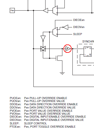

Mocki schrieb: > yA Wenn schon kein µ, dann einfach ein u. Aber niemals ein Ypsilon! S. Landolt schrieb: > Aber nachdem ich in fünf Beiträgen auf die fehlenden Pullups > hingewiesen hatte, fragte ich mich, was Peter II gelesen hatte. Aber auch du schaffst es nicht, eine Erklärung für dieses Verhalten abzuliefern und bemäkelst stattdessen nur den sachlich korrekten Post vom PeterII. Die erhöhte Stromaufnahme kommt davon, dass die beiden Mosfets der Eingangstreiberstufe "so halb" leiten und deshalb ein unnützer Strom von Vcc nach GND fließt. Dietrich L. schrieb: > Die gleiche Wirkung müsste es aber auch haben, wenn sie auf Eingang mit > Pull-Up eingestellt werden. Richtig, weil dann nämlich der "obere" P-Kanal-Mosfet definiert sperrt.

S. Landolt schrieb: > und am nächsten Tag kommt ein solcher Beitrag hinterher. Und darum kann man dann noch wochenlang diskutieren... S. Landolt schrieb: >> Aber auch du schaffst es nicht, eine Erklärung für dieses >> Verhalten abzuliefern > Wer hatte eine Erklärung verlangt? Niemand. Aber wenn man schon einen Post schreibt, dann wäre es doch toll, wenn wenigstens irgendwas drin steht, das der Sache dient. Man könnte übrigens auch mit den beiden Registern DIEOExn: Pxn DIGITAL INPUT-ENABLE OVERRIDE ENABLE DIEOVxn: Pxn DIGITAL INPUT-ENABLE OVERRIDE VALUE einen definierten Low-Pegel am Eingangstreiber (= rot umkreist im Screenshot) herstellen. Dann öffnet nämlich das Transmission Gate und der Mosfet nach GND leitet. Das ist dann auch der Zustand, der im Sleep-Modus eingenommen wird.
