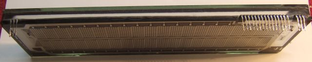

Hallo, da ich im Internet nirgens Infos für mein VFD finden kann, frage ich mal hier. Das Display ist ein 2x20 Dot-Matrix von Noritake itron DN202MF. Es hat rechts und links 3 Pins für die Heizung. Auf einer Seite sind noch 15 Pins. Wer kann mir sagen, wie ich das Display ansteuern muss? Vielen Dank Ditt
Leider nicht ganz. Dieses Display hat nur 9Pins. So ein Datenblatt für DN202MF wäre super.
Moin, fragen kostet nicht viel: http://www.noritake-itron.com/NewWeb/Head/Contact/ContactUs.shtml Ich würde einfach mal anrufen oder mailen.
Angefragt habe ich schon. Hier die Antwort: Thank you for your inquiry. The DN202MF is a customized and already obsolete tube. Therefore it is not possible to send you any spec due to non disclosure agreement with customer. Thank you for your understanding
Ist ja fies .... Weisst Du aus welchem Gerät das ist? Vielleicht gibt es ein Service Manual dazu. Sonst bleibt nur probieren, unbrauchbar ist es jetzt auch schon :-(
Nein, ich weiss nicht aus welchem Gerät es stammt. Ich denke, ich gebe auf. Der Aufwand lohnt nicht. Es gibt genug VFD's mit Controller. Vielen Dank an alle. Ditt
Dieter B. schrieb: > Leider nicht ganz. Dieses Display hat nur 9Pins. > So ein Datenblatt für DN202MF wäre super. Hallo Dieter! Noritake-Itron hat auf seinen Webseiten auch einen Artikel über "Chip-In-Glass"-Anzeigen: http://www.Noritake-Itron.com/SubPages/ApplicNotesE/vfdcigapn.htm Vereinzelt gibt es auch Anzeigen mit mehreren unabhängig arbeitenden Chips (also Nicht kaskadiert etc.) Und nun: Viel Glück!

Also mit einem Multimeter sollte man zumindest mal die Versorgungsschienen finden. Dazu testet man systematisch alle Pins: Einige haben eine Diode zu zwei gemeinsamen Pins (Datenleitungen + Vcc & Gnd) Dann dürften der Pin für die hohe Treiberspannung recht Dioden-Arm sein (sonst würde die ja nach Vcc abhauen) Jetzt kann man das Disp an Vcc und Gnd versorgen, dann findet man MISO über den kleinen Ausgangswiderstand (evtl. muss man noch einen CE ähnlichen Pin ziehen). Bei einem so großen Ding ist es gut möglich, dass es mehrere Gnd und Versorgungspins hat.
