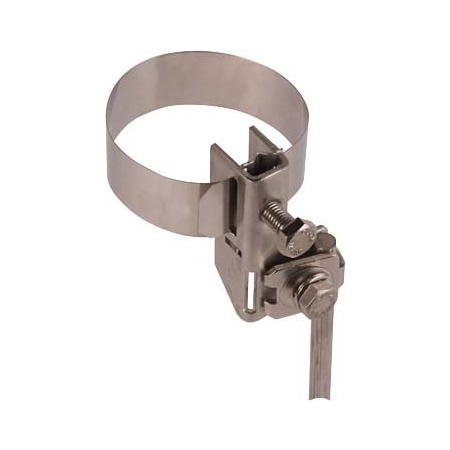

Leider scheint kein vorschriftsmäßiger PE (4mm, direkter Weg zur
Haupterdungsschiene im Keller) auf dem Dachboden vorhanden zu sein. Was
gibt es da für praktische Lösungs-Möglichkeiten, ohne das halbe Haus
aufzustemmen?
Und sehe ich das richtig, dass ich sowohl den PE-Block (für die vom
Unicable-LNB kommenden Leitungen) als auch die dicke rote Erdungsleitung
über 2 separate Erdungs-Schellen mit dem Mast verbinden muss, damit
keine Schleifen entstehen?

Wichtig wäre, dass das Erdungskabel OHNE zu schneiden vom
Potentialausgleich bis zum Mast verlegt ist. Die Abschirmung des
Antennenkabel sollte das gleiche Potential haben, wie dein Mast.
Der Mindestquerschnitt für Antennenmasten ist übrigens 16mm², Wobei die
Erdung für Antennenkabel 4mm² gefordert sind.

Die einzige konforme Lösung scheint mir zu sein:
- die rote Leitung als PE zu nutzen, da dieser auch möglichst parallel
mit den Antennenleitungen verlegt werden soll(te) und
- einen extra Ableiter außen am Haus zu legen, der dann -- je nachdem wo
ein Erderanschluss zur Verfügung steht -- ggfs. im EG/Keller wieder ins
Haus geführt wird. Hier würde ich aber mind. 25 mm² Al nutzen, da
Kupferableiter zu Korrosionsproblemen führen können (wieder je nach
Erderanschluss)
Nein, ist ja durch den Mast dann sowieso elektrisch verbunden.
> Derartige Schellen habe ich bislang immer nur mit genau einer Kabel
> -Aufnahme gefunden. Daher meine Frage, ob man da 2 Schellen benutzt.
Du darfst zwei Schellen nutzen, aber du musst nicht.
Es gibt etliche Schellen mit 2 Anschlüssen, z.B.
http://www.eibmarkt.com/isroot/eibmarkt/Files/Bild3/Dehn-540_100-Antennen_Bandrohrschelle.JPG
von Hoschi H. (derletztehoschi)
gibt das nicht Probleme, wenn ich da ein 4mmm und z.B. ein 25mm Kabel
mit festschraube? Also bezogen auf das deutlich dünnere PE Kabel...
von Michael K. (aemkai)
> mit festschraube?
Ich denk nicht. Mit 4 mm² und 16 mm² funktioniert es gut.
Ich vermute, dass 25 auch kein Problem sind, dafür gibt es ja Schellen,
bei denen am Anschlussteil die Platte unter der Schraube gewölbt ist
oder Flügel hat. Solche Modelle gibt es auch in Ausführungen, welche lt.
Datenblatt für 1-2 Leiter von 4-25 mm² geeignet sind.
