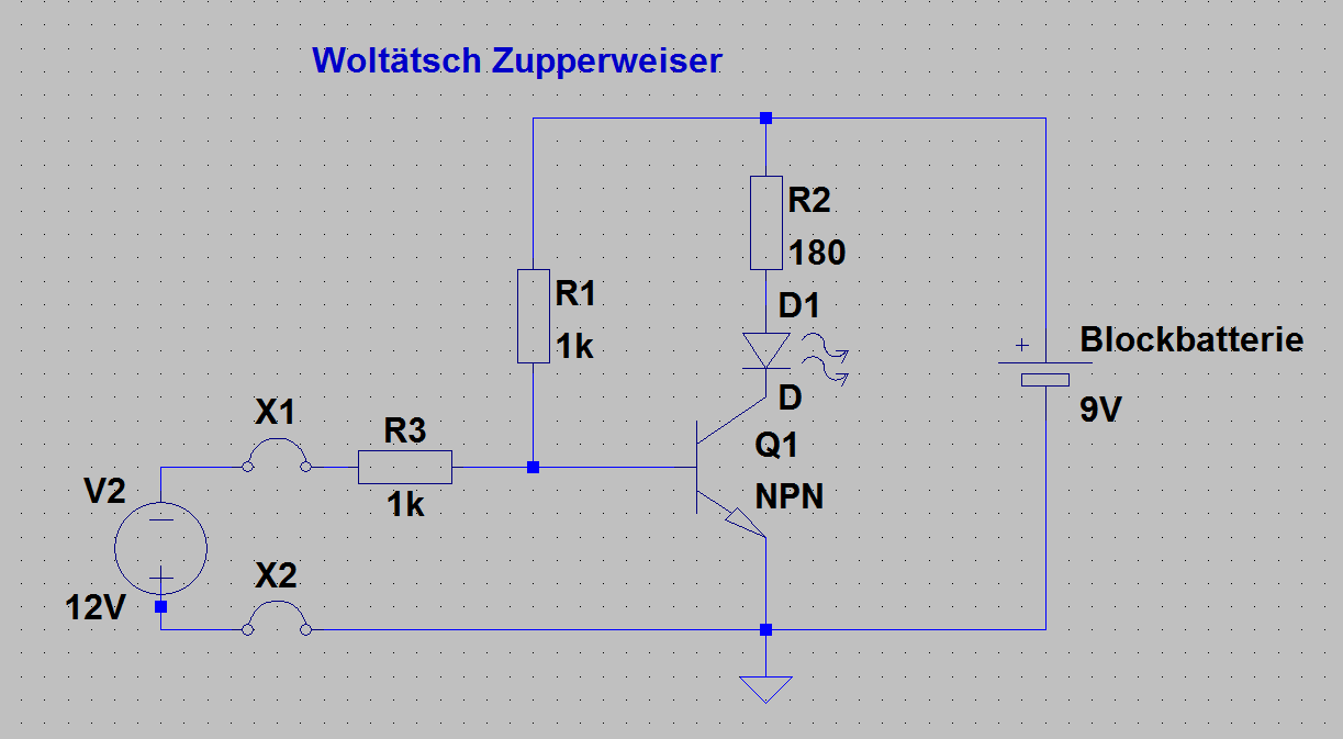

Hallo ich möchte eine 12 DC spannung überwachen soll heißen. Wenn diese ausfehlt sollte am ende ein NPN Transistor eine LED einschalten. Nur weis ich weder wie ich das anstelle noch wie diese Schaltungen heißen um mit Google zu suchen. DANKE

Heiliger Bimbam! schrieb: > DAVID -. schrieb: >> ich möchte eine 12 DC spannung überwachen soll heißen. >> Wenn diese ausfehlt sollte am ende > > Die Schahltung heist woltätsch zupperweiser, ich nur möchte mal sagen. Sehr schön. Hab gleich mal einen Schaltplan erstellt. STatt dem 180 Ohm lieber einen 390 Ohm nehmen :-)

Ok ja habe paar Sachen Woll vergessen. Aber DANKE euch schon mal für die ideen besonderes Thomas H. Die LED MUSS ganz aus sein und bekommt ihre Spannung von dem 12 volt. Und es gibt auch nur EINMAL 12 volt DC die spannungs Trennung wird von je 1 Magnet schalter gemacht(als normaler schalter anzusehen). Es gibt also nur an oder aus.0/12v Schalter geschlossen = LED aus Schalter offen = LED an. Zu woltätsch zupperweiser konnte ich leider garnix finden.

Hi, DAVID -. schrieb: > Ok ja habe paar Sachen Woll vergessen. > Aber DANKE euch schon mal für die ideen besonderes Thomas H. > > Die LED MUSS ganz aus sein und bekommt ihre Spannung von dem 12 volt. > Und es gibt auch nur EINMAL 12 volt DC die spannungs Trennung wird von > je 1 Magnet schalter gemacht(als normaler schalter anzusehen). > Es gibt also nur an oder aus.0/12v > > Schalter geschlossen = LED aus > Schalter offen = LED an. > Wenn du überwachen willst, ob EINE Spannung ausfällt, brauchst du mindestens ZWEI Spannungen. Wie willst du die LED mit den 12V zum Leuchten bringen, wenn diese 12V ausgefallen sind? Was spricht gegen die Schaltung, die ich gepostet habe? > Zu woltätsch zupperweiser konnte ich leider garnix finden. Brave new world! Wie hat meine Generation es so lange ohne Google durchgehalten? Woltätsch Zupperweiser => Voltage Supervisor => Spannungsüberwacher! Vielleicht beschreibst du mal deinen Anwendungsfall vernünftig? LED, NPN-Transistor, Spannungstrennung via Magnetschalter, eine Spannung, Ausfallüberwachung? Ich glaube mit diesen Fetzen kann keiner was anfangen. Gruß!

Thomas H. schrieb: > beschreibst du mal deinen Anwendungsfall Ich glaube, er will eine Warnung per roter LED erhalten, wenn ein Akku fast leer ist. Also den von dir gezeichneten wolltätsch zupperweiser ;-) um einen NPN erweitert. Zu Hammerfett / Frequenzwasser wurde noch nichts geschrieben. Das dürfte hier aber gut anwendbar sein. Sofern der TO den Schlüssel für den Verfügungsraum hat, kann er beides im Baumarkt kaufen.
Wolltätsch Zupperweiser schrieb: > Thomas H. schrieb: >> beschreibst du mal deinen Anwendungsfall > > Ich glaube, er will eine Warnung per roter LED erhalten, wenn ein Akku > fast leer ist. Also den von dir gezeichneten wolltätsch zupperweiser ;-) > um einen NPN erweitert. > Da muss er nix erweitern. Das macht die Schaltung bereits. Man beachte die Polarität des Messobjektes! Gruß, thoern
