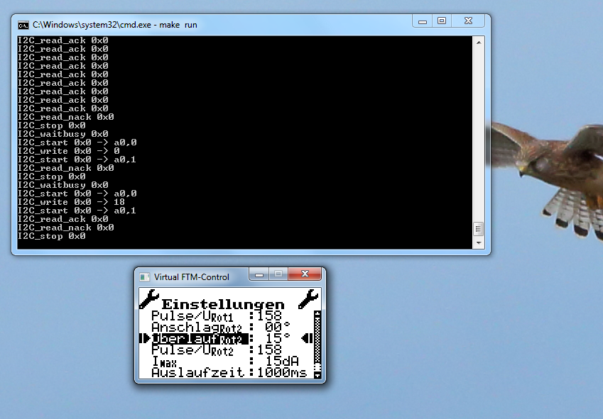

Highii H. schrieb: > Hintergrund ist, dass ich noch nicht so fit in C bin. Und wenn ich etwas > für einen Atmega programmiere, möchte ich erstmal "offline" meinen Code > testen, bevor ich ihn auf den Controller spiele. Die IDE mit der du "später" den Atmega programmieren willst hat doch sicher so was wie einen Simulator. Also warum zwei mal anfangen?
Volker S. schrieb: > Also warum zwei mal anfangen? Der Simulator hilft nicht unbedingt immer. Ich habe mir für Tests am PC auch einen kleinen Emulator fürs Grafik-LCD geschrieben, um für solche Tests nicht immer die Firmware neu flashen zu müssen. Wenn dann noch ein anständiger Debugger wie der von MSVC dazukommt, ist das schon sehr komfortabel. Und vor allem deutlich schneller als Tests mit dem JTAG-Debugger. Und man kann soviele Konsolen-Ausgaben machen, wie man will.
Mit zwei mal anfangen habe ich eigentlich zwei Entwicklungsumgebungen gemeint. Aber der Simulator bietet vermutlich kein virtuelles LCD. Da wird man wohl eher nur die Register und Signale an den Pins anschauen können.
