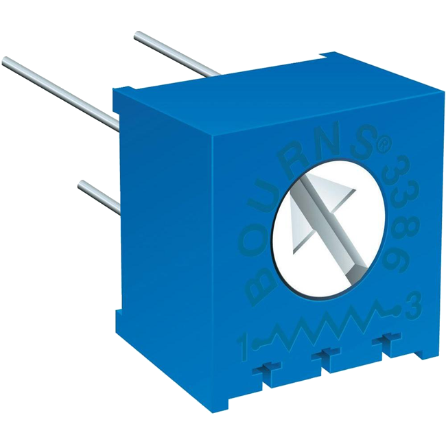

Hallo, ich suche ein Trimmpoti, das in etwa wie das von Bourns aussieht, jedoch eine Skala hat (statt der Bourns-Aufschrift). Die Lösung soll möglichst klein und einfach sein, idealerweise mit 6 oder sogar 10 Schaltstufen. Googeln hat nicht viel ergeben, (außer riesigen Potis mit 2,5cm Durchmesser)- ich vermute ich suche nach den falschen Begriffen? Hat jemand eine Idee?
Ein Trimmer wird normalerweise einmal abgeglichen, und zwar nach bestimmten Messwerten an Prüfpunkten in der Schaltung. Und dann Deckel drauf und Ende. Warum sollte man einem Trimmer, der eh 20% Toleranz hat eine Skala bescheren? Beschreibe dein eigentliches Problem, das scheint eher ein ungeeigneter Lösungsansatz zu sein.

Wenn's denn soo genau geht: Das blaue Teil von Bourns ist auch kein Trimmer, allenfalls ein Trimmpoti :P
Hallo Peter, auf den Trimmpotis der Serie "3362" von Bourns befindet sich eine winzige, reliefartige Skala. Gruß Vasco

Trimmer dieser Bauform mit Skalenaufdruck oder geprägten Strichen auf der Stirnseite hab ich auf meinen "Schlachtplatten" einige. Auch Wendeltrimmer, eine längliche Bauform, die eine durchsichtige Plastkabdeckung haben, sodasss die Schleiferposition sichtbar ist. Aber eine Rastung ist völlig unüblich. Trimmer dienen dazu, einen endgültigen Feinabgleich auf einen Sollwert auszuführen. Da würde eine Rastung es unmöglich machen, Werte einzustellen, die unmittelbar neben einer Raststelle liegen. Rastung wäre also kontraproduktiv bezüglich einer Feineinstellung.

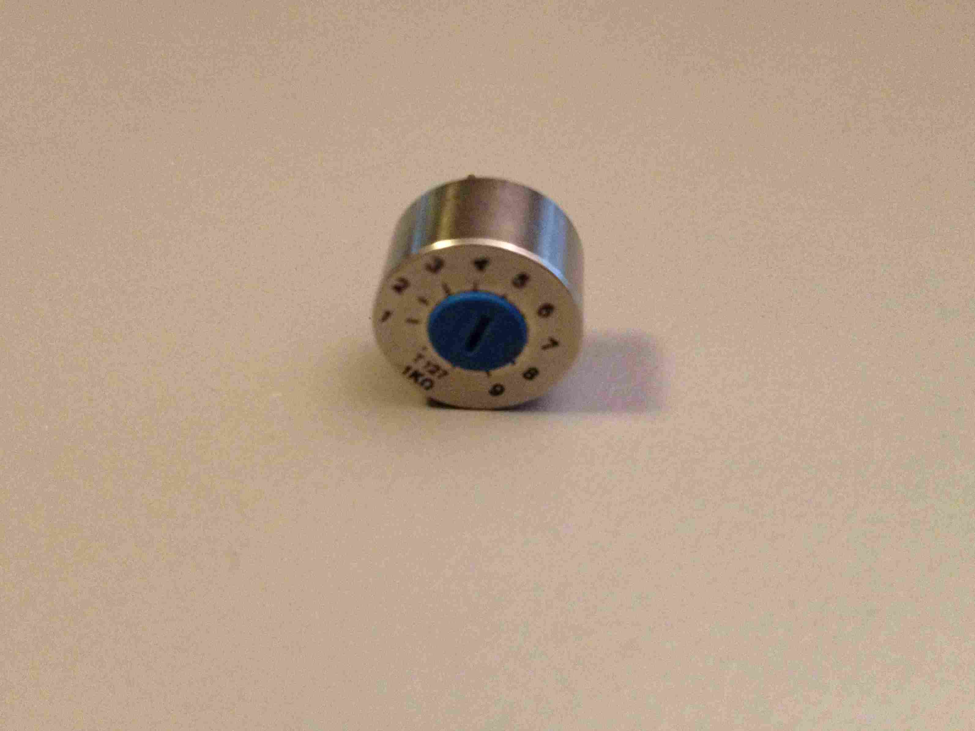

Hilft dieses Teil? Contelec 127. 1K, mit Markierung, ohne Rasten. Werner

Hallo zusammen, erstmal danke für die Antworten! Wir möchten dem Kunden ein Board zur Verfügung stellen, auf dem er mehr oder weniger einmalig selbst Einstellungen vornehmen kann. Es wäre praktisch, wenn er uns am Ende telefonisch durchgeben kann, welche Einstellungen für ihn ok sind, indem er sie einfach von der Skala ablesen kann. Ob das Poti stufenlos ist oder nicht spielt dabei keine besondere Rolle, falls es Stufen hat wären aber mindestens 6 gut. Das Poti muss nicht ganz so klein sein wie der genannte Trimmer, aber die wenigen Potis mit Skala, die ich finden konnte, waren riesig. Wenn man es nur mit einem Schraubenzieher oder dergl. einstellen kann wär das völlig ok.
Peter N. schrieb: > Es wäre praktisch, wenn er uns am Ende > telefonisch durchgeben kann, welche Einstellungen für ihn ok sind, Dann nimm ein Codierschalter und entsprechende Festwiderstände. Damit hast du den unschätzbaren Vorteil, mit der Hausnummer, die dir der Kunde mitteilt, was anfangen zu können. Weil die dann auf 1%ige Widerstände zurückgehen, statt auf einen Trimmer mit 10 oder 20% absolutem Fehler und ungewisser Linearität, sowie zusätzzlich miesem Tk und Alterung.

Gewünscht ist eine für den Kunden möglichst komfortable Lösung. Werte von einer Skala abzulesen ist einfacher als wenn wir ihm erklären müssen, was er wo messen muss. Der Contelec 127 ist übrigens nicht mehr auf der Hersteller-Website, wird also abgekündigt sein. Aber im Grunde wär das so etwas gewesen, wie ich suche.
