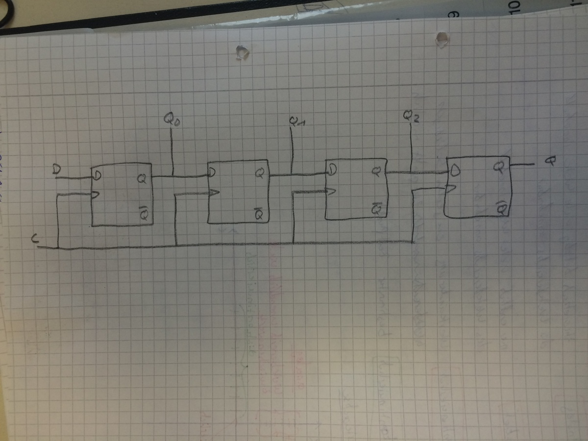

ich bin gerade an einer Aufgabe dran, wo ich ein 4Bit Schieberegister,
das Parallel Lädt und seriell die daten ausgeben soll zeichen soll.
Ist der gezeichnet schiberegister richtig gezeichnet?
Und ich verstehe nicht so ganz den unterschied zwischen parallel-seriell
zu seriell-parallel.
Vielen dank schonmal im vorraus für eure hilfe.
von Greg (Gast)
Du hast noch einiges vergessen.
Siehe hier:
https://de.wikipedia.org/wiki/Schieberegister

von Stefan F. (Gast)
Es muss logischerweise umfangreicher sein. Zum Beispiel fehlt bei deiner
Zeichnung der parallele Eingang.

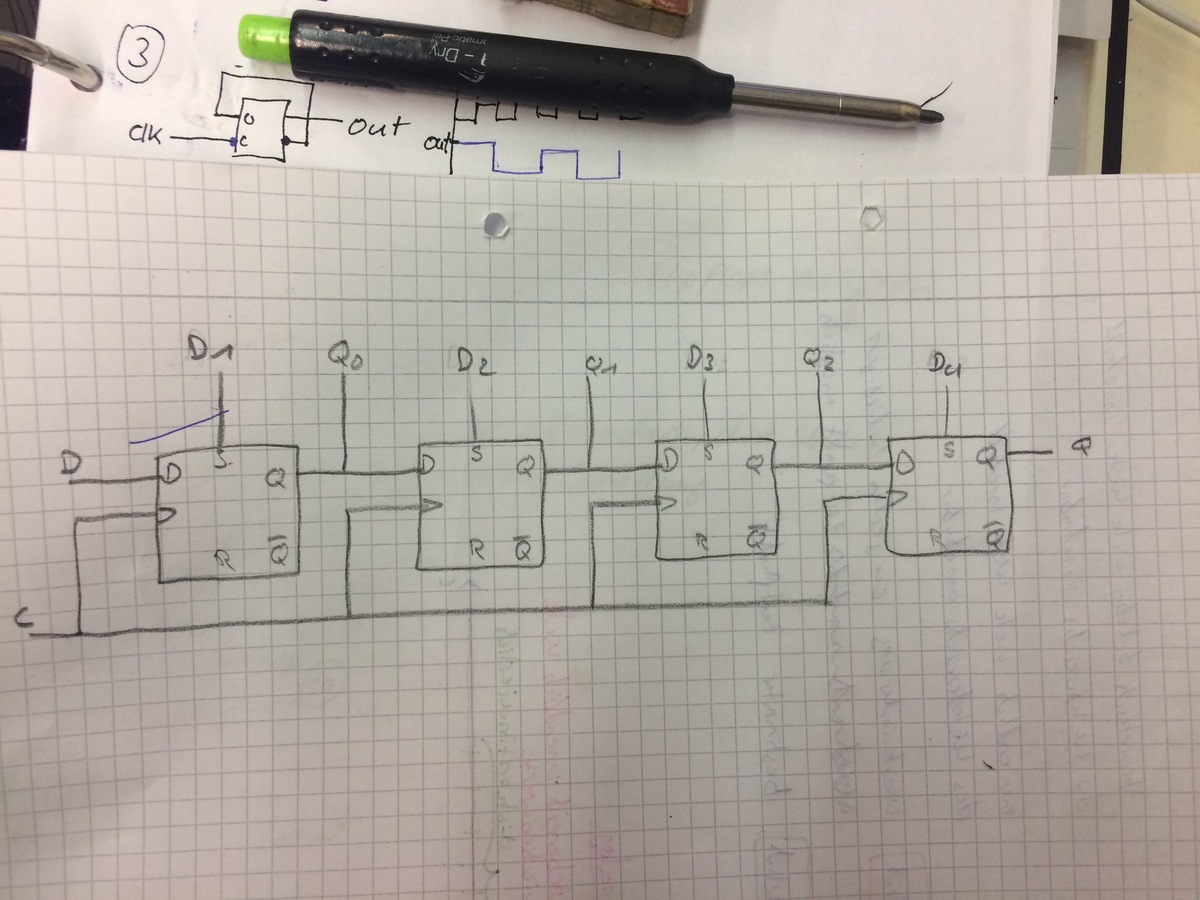

von Moritz S. (muecke2108)
Kannst du mir auf die Sprünge helfen und mir nen tipp geben wo der
parallele eingang eingezeichnet werden muss?
Wäre das so richtig?

von Vancouver (Gast)
Nein. Lass die Finger von den asynchronen Eingängen.
Vergiss mal das Schieberegister und bau erstmal ein normales 4-bit
Register, das parallel geladen und gelesen wird. Dann überlegst Du Dir,
wie die Stufen miteinander verbunden werden müssen, damit Du die Daten
seriell raustickern kannst. Du brauchst dazu noch ein paar Gatter und
einen zusätzlichen Eingang zum Umschalten zwischen Laden und Schieben.
Jedes FF muss entweder ein neues Bit von außen ODER das Aussgangsbit
seines Vorgängers übernehmen.
von Tcf K. (tcfkao)
Nö, damit kannst Du die einzelnen Flipflop nur asynchron setzen, aber
nicht rücksetzen. Parallel laden heißt eben setzen oder rücksetzen.
Warum suchst Du nicht selber?
