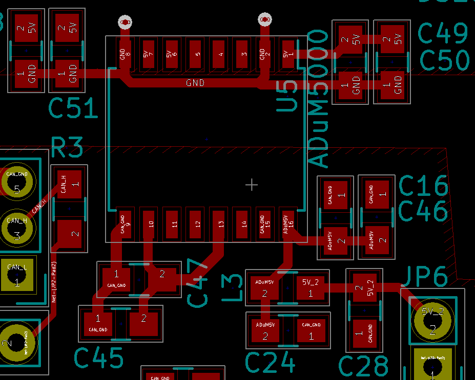

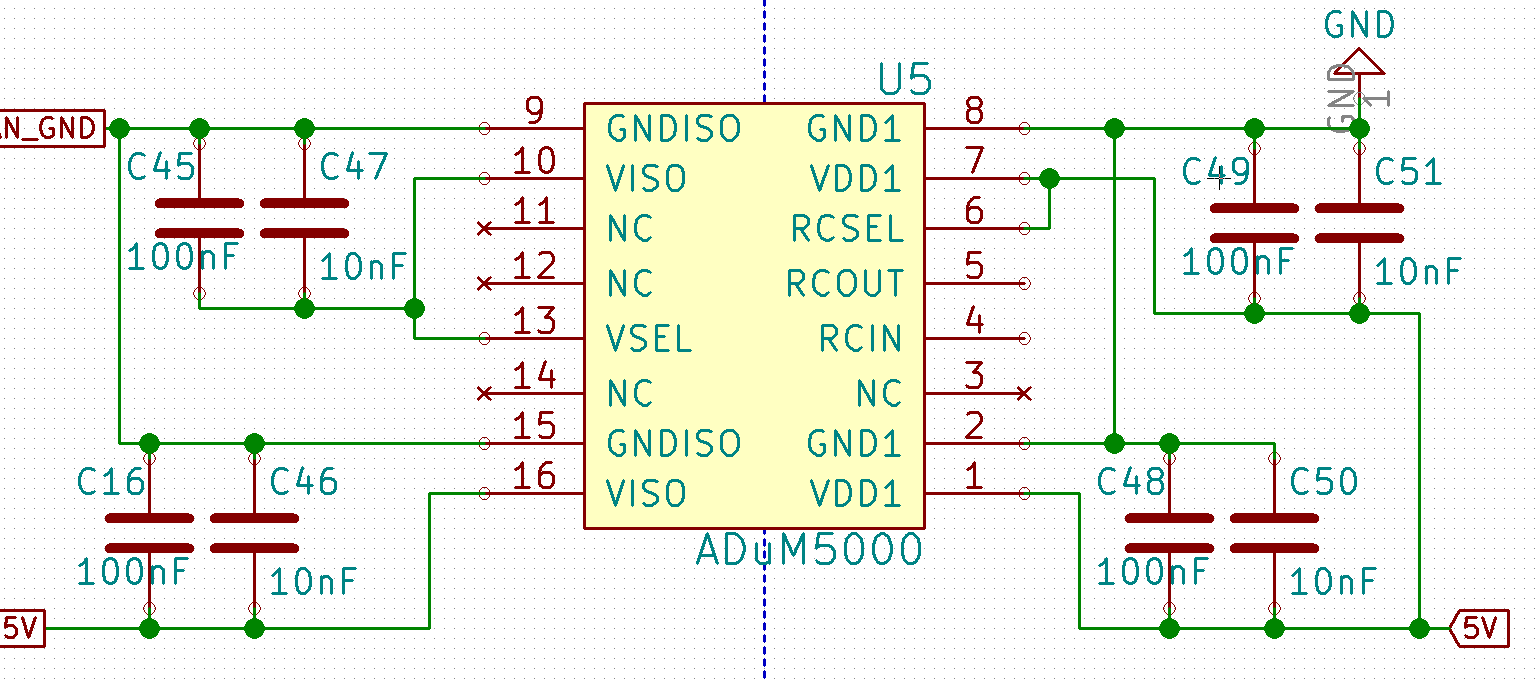

Hallo, ich wollte mal den Adum5000 testen und habe eine Platine machen lassen. Allerdings gibt der Adum5000 mir eine Isolierte Spannung von 6V anstatt den eigentlich gewollten 5V. Als Eingangsspannung habe ich 5V. Die 6V bekomme ich sowohl bei unbelastetem als auch belastetem Zustand. Im Anhang findet ihr die Schaltung und das Layout. Kann mir wer sagen, wo der Fehler liegt? Schöne Grüße // Auf der Isollierten seite ist die obere CU-Ebene das isolierte GND. Auf der Input Seite ist die obere CU-Ebene 5V. Daher keine Anbindung, habe die Flächen ausgeblendet. An den jeweiligen Pins steht aber dran, wenn 5V bzw. GND anliegen.

Naja das kann schon stimmen. Vermutlich ist außerdem was mit Deinen Cs im argen. Das entspricht alles nicht dem data sheet. Weder Werte noch Layout. Da gibt es bei 125 MHz dann eben Probleme.
Christian S. schrieb: > Allerdings gibt der Adum5000 mir eine Isolierte Spannung von 6V anstatt > den eigentlich gewollten 5V. Wie hast du das gemessen?
Lothar M. schrieb: > Wie hast du das gemessen? Multimeter und Oszi DerChef schrieb: > Naja das kann schon stimmen. Vermutlich ist außerdem was mit Deinen Cs > im argen. Das entspricht alles nicht dem data sheet. Weder Werte noch > Layout. Da gibt es bei 125 MHz dann eben Probleme. Du meinst die 10n anstatt 10uF wie im Datenblatt angegeben. Ich werde diese mal tauschen, warum ich 10n genommen habe, weiß ich allerdings nicht. Aber ob das dann von ziemlich genau 6V auf 5V runter gehn wird... ich teste es mal :) Danke für deinen Hinweis!

Sind das auch beide SMD Bauteile? Es müssen zwei Keramikkondensatoren
sein. Das Layout ist suboptimal, man sollte sich STRENG an die
Layoutvorgaben im Datenblatt halten, denn 180 MHz sind kein Pappenstiel!
Der Converter braucht laut Datenblatt KEINE Mindestlast.
Trotzdem sollte der IC laufen, einen Fehler kann ich so nicht erkennen.
Allerdings sollte man die beiden VISO Pins extern verbinden, auch wenn
sie intern schon verbunden sind.
Dumme Frage. Mit welchem Multimeter misst du? Ist das WIRKLICH in Ordnung? Ist die Batterie noch frisch? Manchmal zeigt ein DMM mit fast leerer Batterie Murks an.
Wie Falk schon sagt, er braucht keine Mindestlast. Am IC selber liegt es auch nicht, habe einen zweiten IC auf einer zweiten Platine getestet. Ebenfalls schön stabile 6V. Auch wenn ich auf 4V runter gehe, stabile isolierte 6V. Auf der Input Seite habe ich 5V. Die 5V habe ich mit dem Multimeter gemessen mit dem ich auch auf der anderen, isolierten Seite 6V messe :) Es ist seltsam. Layout aus dem Datenblatt hab ich vom Platz her nicht einhalten können. Hätte ich vielleicht machen sollen :)
Falk B. schrieb: > Allerdings sollte man die beiden VISO Pins extern verbinden, auch wenn > sie intern schon verbunden sind. Das isses! Ich hab das nicht gemacht, weils vom Layout nicht so gut gepasst hat und im Datenblatt wird es ja nur empfohlen. Ist schon sehr interessant... Vielen Dank für die Hilfe!

@ Christian S. (vivus) >> Allerdings sollte man die beiden VISO Pins extern verbinden, auch wenn >> sie intern schon verbunden sind. >Das isses! Heißt das, daß du jetzt 5V am Ausgang hast?
Achso, ja das heißts - schöne isolierte 5V! :) Mich würde echt interessieren, wie das zustande kommt.
Gute Frage. Laut Datenblatt ist die externe Verbindung der VISO Pins nur "recommended" aber nicht "required". Oder es hat jemand in der Doku falsch geschrieben und es ist doch "required". Das wäre die einfachste Erklärung, denn viele andere ICs der Familie haben dort ein "required" stehen, eben weil intern keine Verbindung besteht. Möglicherweise ist die Verbindung bei dem IC eher hochohmig und macht HF-Probleme? Ist aber schon recht spekulativ! Am Ende zählt die Praxis, das nennt man empirisches Vorgehen ;-)
Also direkt verbunden ist nichts, habs mal versucht zu messen. Ich werde das mal weiter verfolgen...
